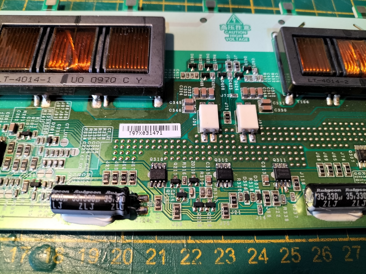

    Bonjour à tous, voilà il y a 2 ou 3 mois j'ai dépanné une TV Toshiba qui avait l'écran noir, pas de son et pas de voyant d'alimentation. Après une recherche sur internet j'ai constaté que ce problème était récurent sur ce modèle et que cela pouvait provenir d'un fusible HS sur la carte inverter INV40N14B ainsi que les transistors Q310, Q311 et Q312.Nom : IMG20250519091537.jpg
Affichages : 161
Taille : 978,5 Ko
    Après réparation la TV a bien fonctionnée pendant 2 à 3 mois et à nouveau j'ai le même problème. Avez vous une idée de la cause racine de la destruction de ces composants car je veux bien encore une fois les remplacer mais qui me dit que celà soit pérenne dans le temps? Merci par avance de votre

    Bjr
    Pour la pérennité dans le temps ,il faut demander ça au constructeur surtout quand la panne est récurrente.
    Etes vous sûr que ce sont les mêmes composants qui ont de nouveau lâchés ?
    Pour un appareil sorti en 2009 ,avec rétro-éclairage à tubes je pense que sa réforme doit être envisagée.

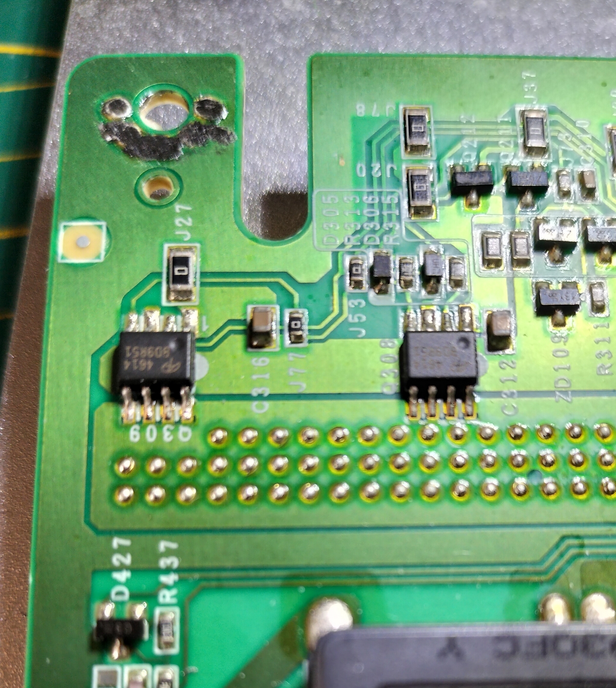

    J'ai vu par ailleurs sur le net qu'il était fortement recommandé de voir la reprise de masse de la carte. Comme par hasard la mienne est bien oxydée comme le montre la photo
