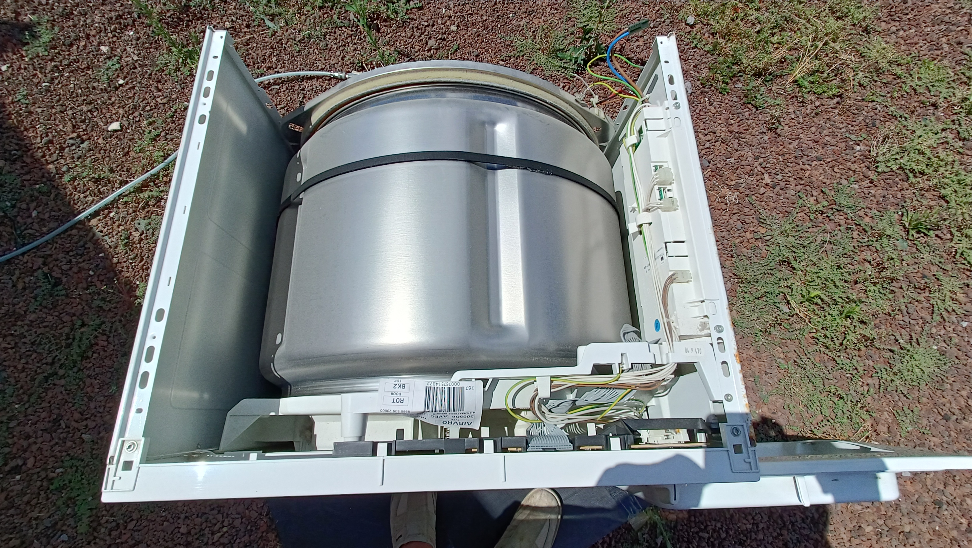

    Bonjour. Depuis quelques temps, mon sèche linge Bauknecht TRA 5350 se met à sonner peu aprés son démarrage comme si le linge était sec alors que ça n'est pas le cas. Il arrive qu'il fonctionne normalement mais ça n'est pas toujours le cas. Il dysfonctionne environ 1 fois sur 2 utilisations.
    Avez vous une idée d'où ça peut venir? Pouvez m'aider à rechercher cette panne? Par avance merci. Bonne soirée.

    Bonjour. Je suis en train de faire le débourrage. Pour cela j'ai déposé le panneau arrière ainsi que le panneau supérieur. Est il nécessaire de déposer aussi le panneau avant? Par avance merci pour votre réponse.

    Mais je n'ai pas déposé le tambour, j'ai juste déposé les carters arrière et supérieur.
    Burac
    Re : Panne seche linge bauknecht tra 5350
    Cela m'a permis de souffler les parties cachées

    Bonjour. Je viens d'utiliser l'appareil pour la première fois depuis le débourrage. Le voyant "entretien filtre s'allume toutes les 5' et la sonnerie retentie. C'est donc pire qu'avant puisqu'il fonctionnait 4 fois sur 5. La différence est qu'avant, lorsqu'il dysfonctionnait, il ne chauffait pas et se mettait en défaut "entretien filtre" alors que maintenant, il chauffe mais se met quand même en défaut "entretien filtre" mais beaucoup plus souvent. A noter que lors de l'intervention, j'ai donc soufflé le logement où se trouve le filtre ainsi que toute les parties qui se trouvent autour du tambour. J'ai également constaté que le tuyau d'évacuation d'air était mal branché et percé et je l'ai donc remplacé et rebranché correctement. J'ai aussi nettoyé le filtre au scoth brite car il était trés encrassé. Malgré toutes ces actions, le défaut est différent mais encore présent et surtout encore plus gênant. Par avance merci pour votre aide. Bonne soirée.

    Bonsoir. J'ai lu dans des forum que certaines personnes rencontraient le même problème avec leur sèche linge avec exactement les mêmes symptômes et pour solutionner leur problème, ils ont remplacé les joints feutre avant et arrière. qu'en pensez-vous? Cela signifierait qu'il y a une prise d'air. Le fait d'avoir effectué un débourrage a favorisé la prise d'air, ce qui expliquerait que le problème soit encore plus important après le débourrage. Par avance merci pour votre avis. Bonne soirée.
    Bonjour, il pourrait y avoir un lien car s'il y a des prises d'air au niveau de l'étanchéité tambour/châssis il est possible que moins d'air soit aspiré à travers la résistance de chauffage, ce qui pourrait faire réagir un thermostat sur le boitier de résistance,
    il faudrait contrôler s'il y a des espaces entre les joints de tambour et leur portée
    d'autres parts, il semble que vous n'ayez pas retiré le tambour ce qui est fondamental pour avoir accès aux canaux d'air ainsi qu'à la turbine, si un canal d'air ou la turbine est encrassé ça peut causer le défaut
    vu qu'il s'agit d'un appareil à évacuation extérieure il faudrait vérifier la gille murale si présente et s'assurer que rie ne gêne l'évacuation de l'air

    Bonsoir. J'ai donc déposé le tambour et contrôlé les canaux d'air ainsi que la turbine qui étaient propres. Lors du démontage, j'ai pu constater que le joint feutre arrière était bien usé et que le joint feutre avant s'était complètement désagrégé. N'ayant pu trouver de joint feutre arrière pour effectuer son remplacement, j'ai du le remonter tel quel. En ce qui concerne le joint feutre avant, étant donné les prix astronomiques pratiqués par les différents revendeurs, après avoir décollé et nettoyé les résidus de l'ancien joint, je l'ai remplacé par un joint mousse pour calfeutrer les portes et fenêtres et j'ai ensuite collé la feutrine de l'ancien joint par dessus pour le protéger. Résultat: mon sèche linge fonctionne parfaitement. Si quelqu'un connait un revendeur qui vende ce type de joint à un prix correct, je suis preneur. Encore merci pour votre aide précieuse. Bonne soirée.
