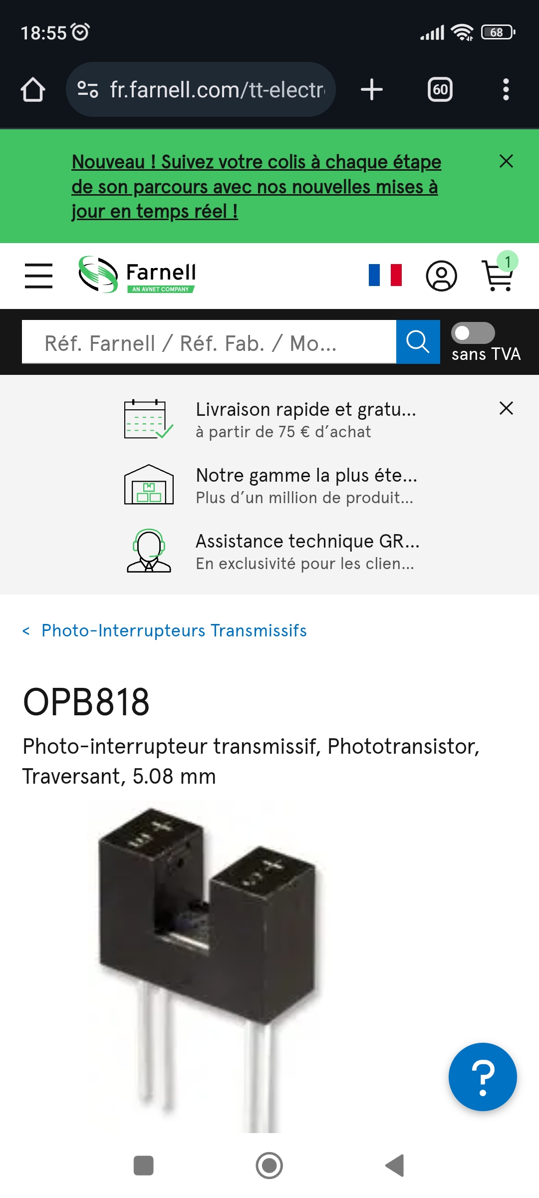

[Brun] qui aurait cette pièce dans son stock ? c'est pour réparer une platine K7 Marantz SD 9000 DBX

    Ce n'est pas un composant spécifique à Marantz.
    Il peut se trouver sous la dénomination détecteur IR à fourche.
    Faire attention aux polarités de l'alimentation de la diode IR et du phototransistor si un remplacement direct est recherché.
    Le faisceau émis d'un côté, peut être interrompu par la présence (détection) d'une pièce opaque.

    Re : qui aurait cette pièce dans son stock ? c'est pour réparer une platine K7 Marantz SD 9000 DBX
    Tu es sûr qu'il est HS ?
    Datasheet :
    https://www.ttelectronics.com/TTElec...eet/OPB818.pdf
    ... Tu es sûr qu'il est HS? ...
    +1
    Les probabilités pour que le composant soit HS ne sont bien entendu pas nulles, mais vues les contraintes qu’il subit, elles sont très très faibles.
    Il me semble qu'avant de le suspecter, il faudrait vérifier que c’est bien le cas. Il faut s’assurer de ce qu’un courant (suffisant) traverse la LED, puis aller s’intéresser à sa sortie qui doit changer de niveau entre l’occultation et le vide.
