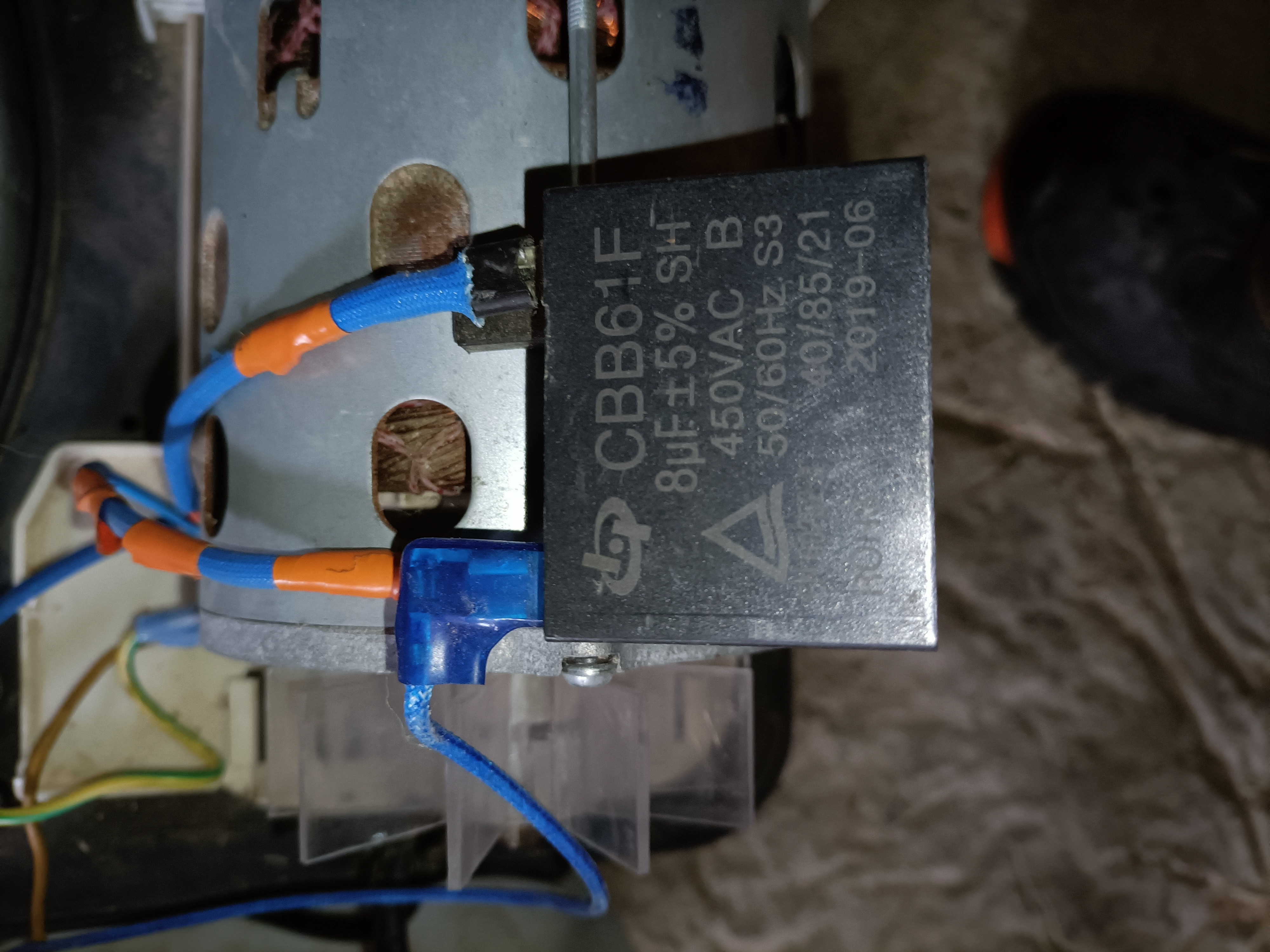

    bonjour, j'ai un problème sur une pompe de piscine intex avec filtre a sable modèle SF80220-rc2
    c'est un problème de démarrage. pour info c'est une récup dont la carte électronique avais grillé. j'ai de bonne connaissance donc j'ai décidé de supprimé la partie électronique qui ne sert que de timer et fait en branchement en direct.
    après remontage j'ai fait un test et là elle ne démarre pas en automatique avec un ronronnement du moteur
    donc j'ai supposé un problème de condo c'est un permanent de 8uF à +/- 5% que j'ai testé et la valeur mesuré est de 8.08uF
    j'ai également fait un démontage total du moteur pour vérifier les roulements et ils sont nickel
    j'ai aussi tester les enroulement du moteur avec comme résultats:
    entre marron et bleu: 27.7 Ohm
    entre bleu et orange: 23.4 Ohm
    entre marron et orange: 50.5 Ohm
    donc j'avoue ne pas comprendre d'où vient le problème. est ce que quelqu'un saurait m'aider.

    La photo du condensateur pour voir les valeurs svp.
    benoitd
    Re : probleme pompe piscine intex
    alors voici une photo du condo et aussi une de l'intérieure
    et pour répondre à ouin42 j'ai déjà supprimé toute l'électronique

    si le moteur est bien alimenté en 220 et pas de points durs ça sent enroulements morts
    benoitd
    oui moteur alimenté en 220v mais valeur ohmique présente sur chaque enroulement. donc je sèche

    Bonjour, alors après de nombreuse recherche sur le net j'ai finalement trouvé la solution à mon problème.
    j'avoue avoir fait un erreur en pensant que la couleur des fils du moteur avais une correspondance avec les fils d'alim
    soit marron alim avec marron moteur et bleu alim avec bleu alim et condo en parallèle de bleu et orange moteur.
    sauf que pas totalement
    il fallait faire bleu alim sur bleu moteur, marron alim sur orange moteur et condo en parallèle de marron et orange moteur
    je joint un schéma du changement avec valeur enroulement
    j'ai tester et cela est totalement fonctionnel
