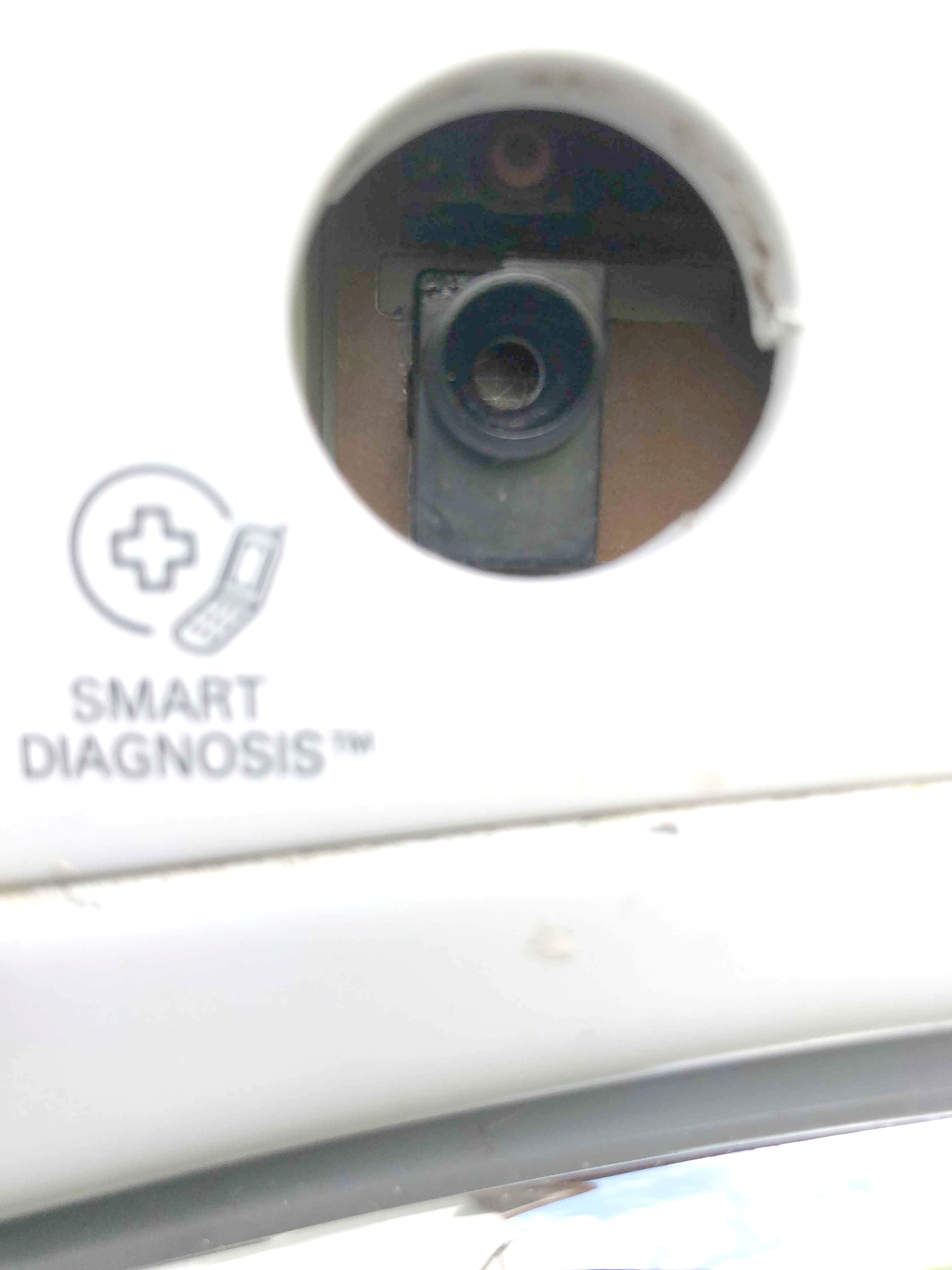

    enzif
    Re : Fonctionnement bouton Marche/Arrêt du lave-linge LG F82810WH
    Salut tout le monde,
    Merci de vos bons
    conseils.
    Je vous envoie la photo montrant le fond du trou recevant le bouton Marche/Arrêt
    Le bouton n'est pas tombé dans le trou.
    J'attends impatiemment de vos lumières. Merci,
    trouvé ça, mais pas sûr du modèle.
    https://www.amazon.fr/d%C3%A9marrage...C3IJ18HMV&th=1
    la face avant a été démontée pour voir ?
    on dirait une touche micro course juste en dessus du support de bouton

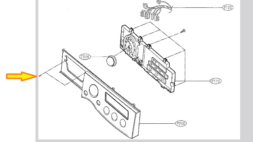

    la vue éclatée est ici :
    https://pieces-detachees.sogedis.fr/...e-F82810WH.htm
    apparemment, le bandeau (avec les boutons ????) est épuisé.

    Lepchris39
    Bonsoir à tous,
    il y a certainement des vis derrière le bac à lessive, 1 ou 2 .....
    normalement 2
    Je ne suis pas du métier, mais je pense que c'est un bouton qu'il faut simplement enfoncer, et dont le seul but est de mettre l'appareil sous tension.
    on appuie, il met l'appareil sous tension, on rappuie, il l'éteint.
    une fois sous tension, le démarrage du programme choisi se fait par pression sur le 2ème bouton, à droite.
    voir posts 10 et 11..
    une touche micro course c'est en général un contact fugitif quand on appuie dessus,
    il y a peut être moyen d'adapter la pièce proposée en post 11

    enzif
    Un profond remerciement pour tous vos conseils.
    J'ai déjà utilisé un tournevis pour enfoncer dans le trou ( photo #post 8) comme conseillé mais en vain.
    J'ai bien vu la pièce sur e..y, mais j'ai besoin du bouton seulement. Je ne sais pas comment le séparer du bloc.
    Ce que je souhaite est de sortir carrément la façade et démonter la partie qui contient le contact de mise sous tension pour voir le mécanisme. Ma recherche de ce qui coince reste vaine.
    je démonterais le capot de la machine pour voir s'il n'y a pas des vis à l'arrière qui tiennent l'ensemble face avant.
    en plus des vis il est probable qu'il y ait des clips
    des photos de la machine au niveau du tableau de bord nous aideraient

    enzif
    Bonjour tout le monde,
    J'espère que vous avez eu un merveilleux long week-end et que vous allez bien.
    Le problème du lave-linge de ma voisine a été partiellement résolu.
    Son fils était chez elle le week-end dernier,
    Il axait trouvé l'astuce pour remplacer le bouton March/Arrêt du lave-linge : une baguette de bambou pour appuyer sur le petit bouton On/Off se trouvant juste au-dessus du trou noir que l'on voit sur la photo.
    Ce bout de baguette n'étant pas pratique pour sa mère âgée et lui-même très allergique à l'internet, il m'a donc demandé de l'aider à trouver le vrai bouton du lave-linge..
    En relisant les posts de Pascal071 (#9)et titijoyy3 (#11) je pense que l'article en question devrait être le bon.
    Je vais l'acheter sur e..y. Il coûte ~11€.
    je vous tiendreai au courant.
    J'allai oublier ....
    J'ai enfin réussi à sortir la façade.
    Je vous tiendrai au coutant.
