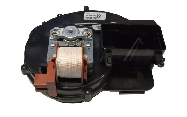

    Vaisselle enfin faite.
    Le ventilateur couine et la grille crache des gouttelettes. En ouvrant la porte ce matin, de l'eau s'écoule par terre.
    Donc retour à la case de départ.
    Et maintenant... que vais-je - dois-je - faire ????
    Merci d'avance.
    Dernière modification par Hubreeve ; 04/06/2025 à 09h55.
    Re : LV Miele G 646 Turbothermic Plus recrache des goutellettes par grille
    Citation Envoyé par Hubreeve Voir le message
    Merci d'avance.
    auquel cas il y aura sans doute lieu de remplacer le bloc ventilateur
    Nom : Capture.JPG
Affichages : 29
Taille : 23,6 Ko
    par contre le prix vous demandera a être assis avant de passer commande
    Rebonjour Richard,
    Comment accéder au ventilateur pour le démonter ?
    Je n'ai pas encore trouver la pièce sur le web. Peut-être l'adresse d'un site à recommander.
    1000 merci à toi.
    re,
    Le ventilateur est dans la porte là ou vous avez nettoyé le tuyau qui est fixé au ventilateur
    pour une adresse
    https://www.cyberpieces.com/module/c...demander_devis
    demander le prix et la disponibilité de la pièce ref : 7479990
    ils vous donneront l'information
