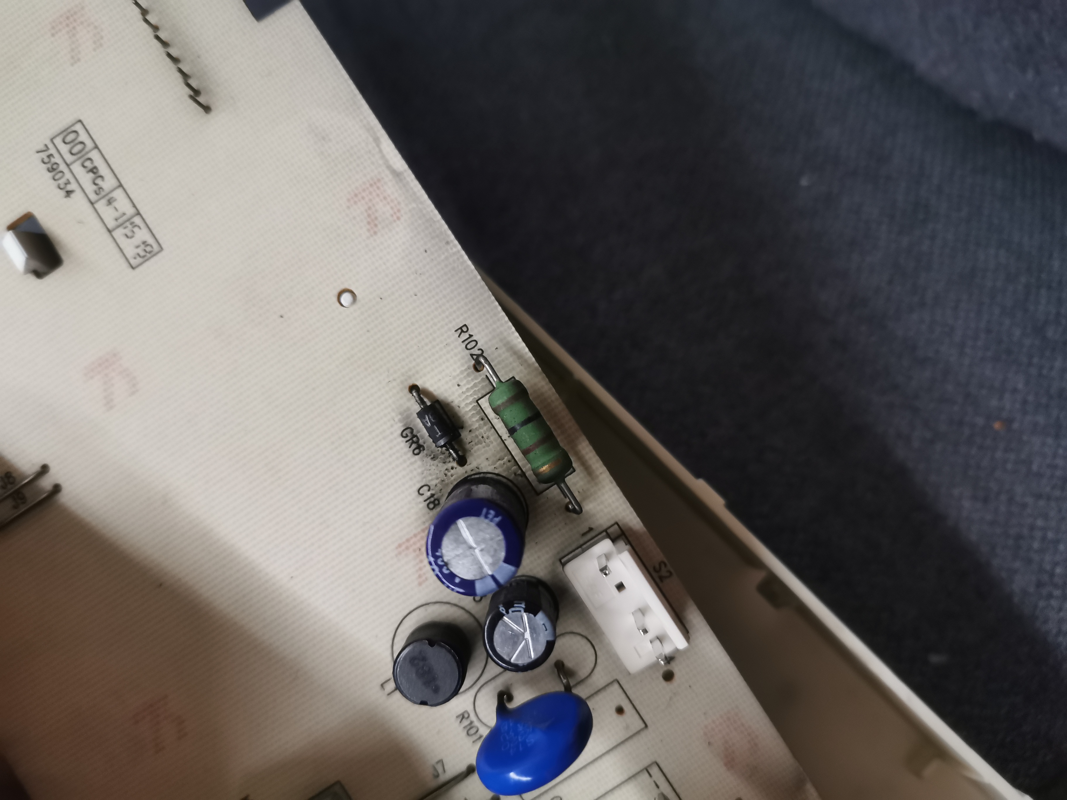

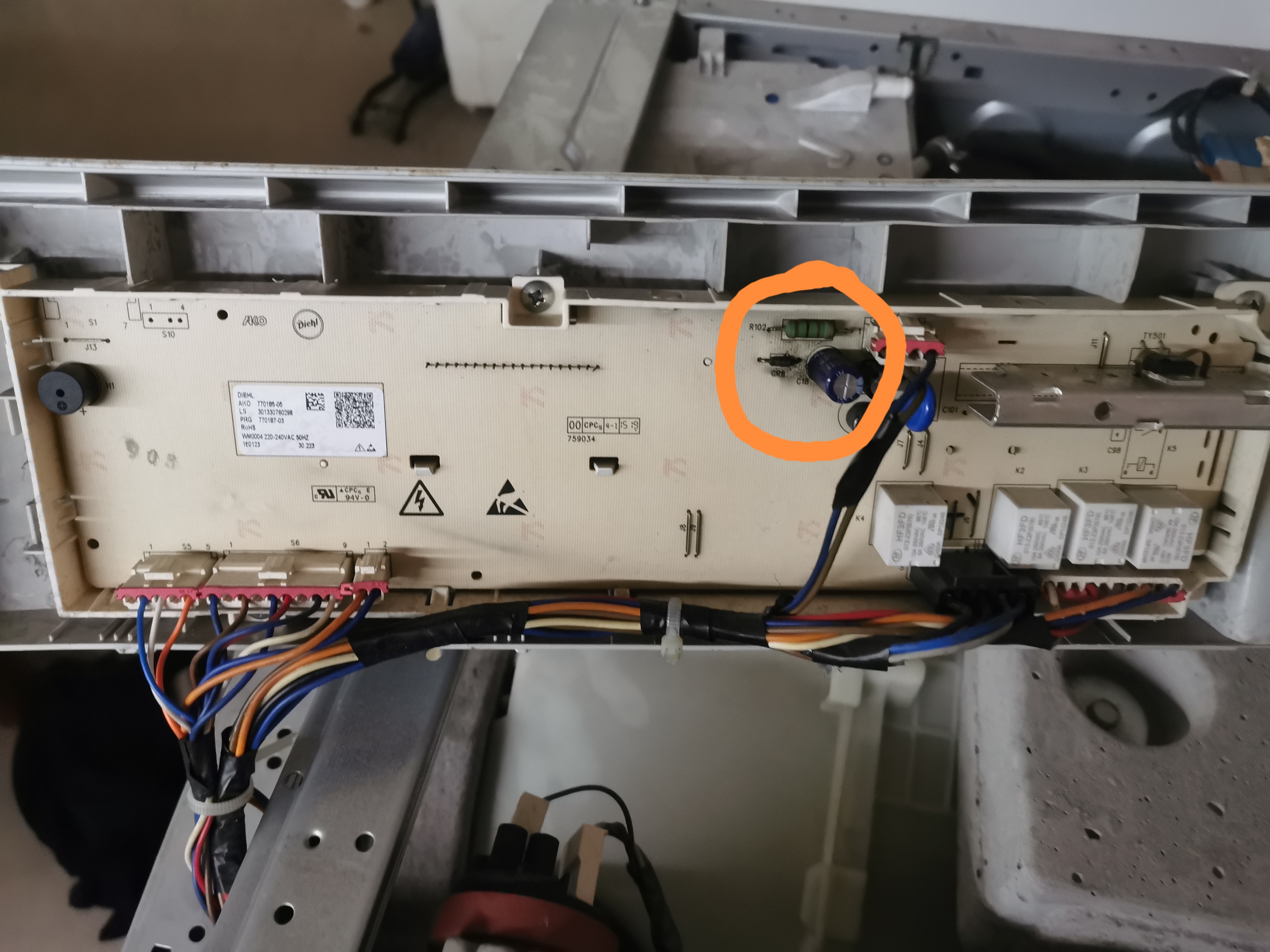

    je me suis également rendu compte d'un petit bourdonnement au niveau de la carte de commande voici se que j'ai découvert:
    IMG_20250528_203801.jpgIMG_20250528_202924_edit_957509577289309.jpgIMG_20250528_203743_edit_957488760803375.jpg
    je ne sais pas si cela est lié a l'erreur
    j'ai testé la diode ,le condensateur et la résistance je n'est rien trouvé d'anormal
    j'ai également relever le numéro de série du composant se situant sous la marque noir

    Avez vous démonté les balais du moteur pour vérifier leur longueur ?
    En ce qui concerne les traces noires,ce sont des dépôts de poussières des balais et de l’usure de la courroie.

    les marques noir se situe dans le capot de protection de la carte de commande et il y en a vraiment a un seul endroit

    pour la trace noire sur le plastique effectivement il faut faire une recherche sur la carte elle-même
