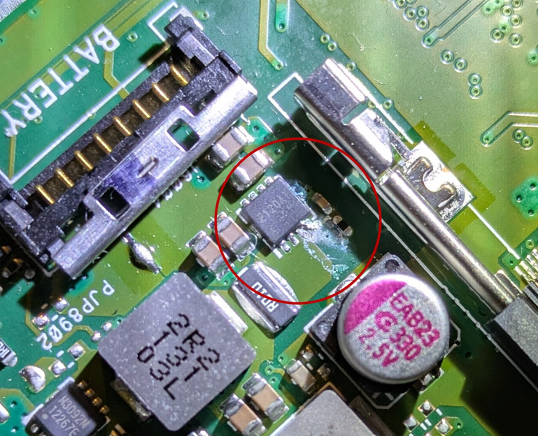

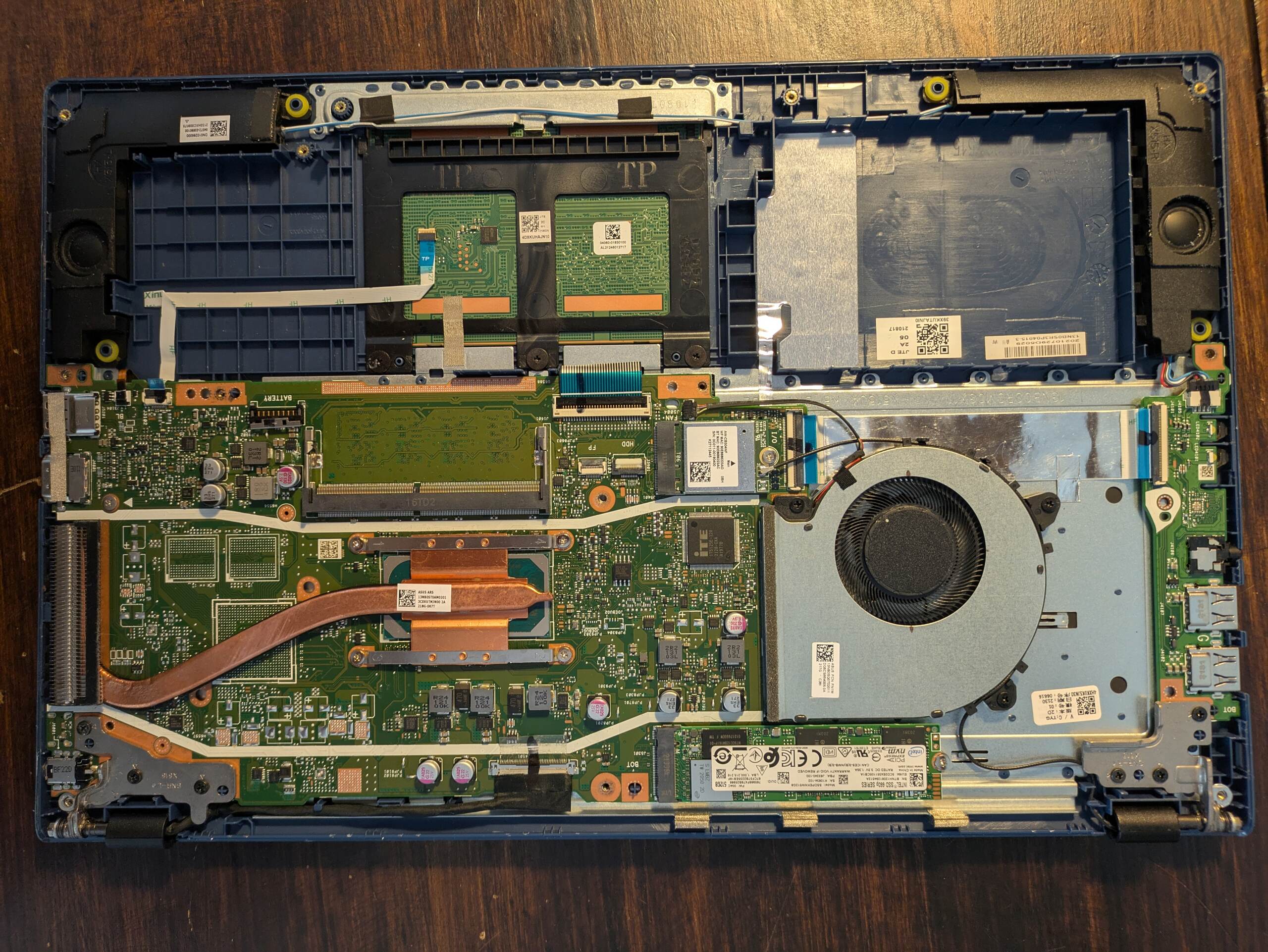

    J'ai un Asus Notebook X515J qui ne s'allume plus, il n'a pas pris de choc, ni aucune mise à jour de pilotes ou autre programme :
    - Tous les témoins sont éteints lorsqu'on branche l'alimentation.
    - L'alimentation délivre bien du 19V stable et marche sur un autre PC
    - Tentative d'appui continu de 40 secondes sur le bouton de mise en marche: rien ne se passe.
    - Ouverture de la machine et extraction de la batterie. Branchement sans batterie : rien ne s'allume, le ventilo ne bouge pas.
    - Suppression du ssd et de la carte Wifi : toujours rien
    - Débranchement de la nappe du clavier : lorsque l'alim est branchée le voyant de mise sous tension reste éteint
    - Lorsque l'alim est branchée on peut entendre un très faible son aigu à intervalle rapide et régulier qui provient de la carte mère.
    - Visuellement la carte semble intacte, mais près une observation plus détaillée, on peut voir un composant qui semble être très abimé et le bruit semble venir de la zone de ce composant :
    Voici une photo de la carte mère :
    Voici une photo du composant endommagé:
    Peut on le nettoyer ce composant ou le remplacer ?
    Qu'en pensez vous ?
    Merci d'avance pour vos conseils

    Oui ca pourrait bien l’origne de votre pb mais pas forcement la cause
    C’est un mosfet qui fait l’interupteur avec le connecteur batterie
    Et c’est sa gachette qui a mauvaise mine
    On dirait une trace d’oxidation ou humidite
    Faire un nettoyage a l’acool isopro et aviser apres

    Je viens de nettoyer à l'alcool isopropylique, les traces blanchâtres sont parties, le composant est bien propre.
    J'ai rebranché la nappe clavier.
    Lorsque je branche l'alimentation le témoin de tension reste éteint, et l'appui sur le bouton du ON du clavier ne donne toujours rien.
    En interrogeant l'utilisatrice, cet ordi aurait pris l'eau il y a un certain temps ...

    Difficile d’imaginer que de l’eau, conductrice, ne se soit pas introduite dans les tripes. Le ”chargeur” n’ayant pas été touché, il est normal d’avoir 19V à cet endroit. Il faudrait aller voir plus loin, en suivant les pistes. Il y a probablement quelque chose qui sert de fusible.
    S’il est coupé, c’est qu’une surconsommation a eu lieu. C’est la panne que le remplacement du fusible ne résoudra pas.

    Et des fets du meme modele ou son jumeau inverse ( n ou p ) doiventent aussi servir , au demarrage , sur batterie ou alim secteur, a la recharge de la batterie et fonctionne par paire , relier au plus , a la masse comme un pont en h
    Et il y en a pour chaque tensions dispo et chaque organe
    De l’eau sur les gachettes suffit a connecter les a la fois au 2 poles en creant un court jus et la mort du plus faible
    Apres la recherche et verif de fusible , serigraphies Fx ,
    Pour depanner , il faut une camera thermique pour reperer les puces en surchauffe furtive lors de la sequence d’allumage
