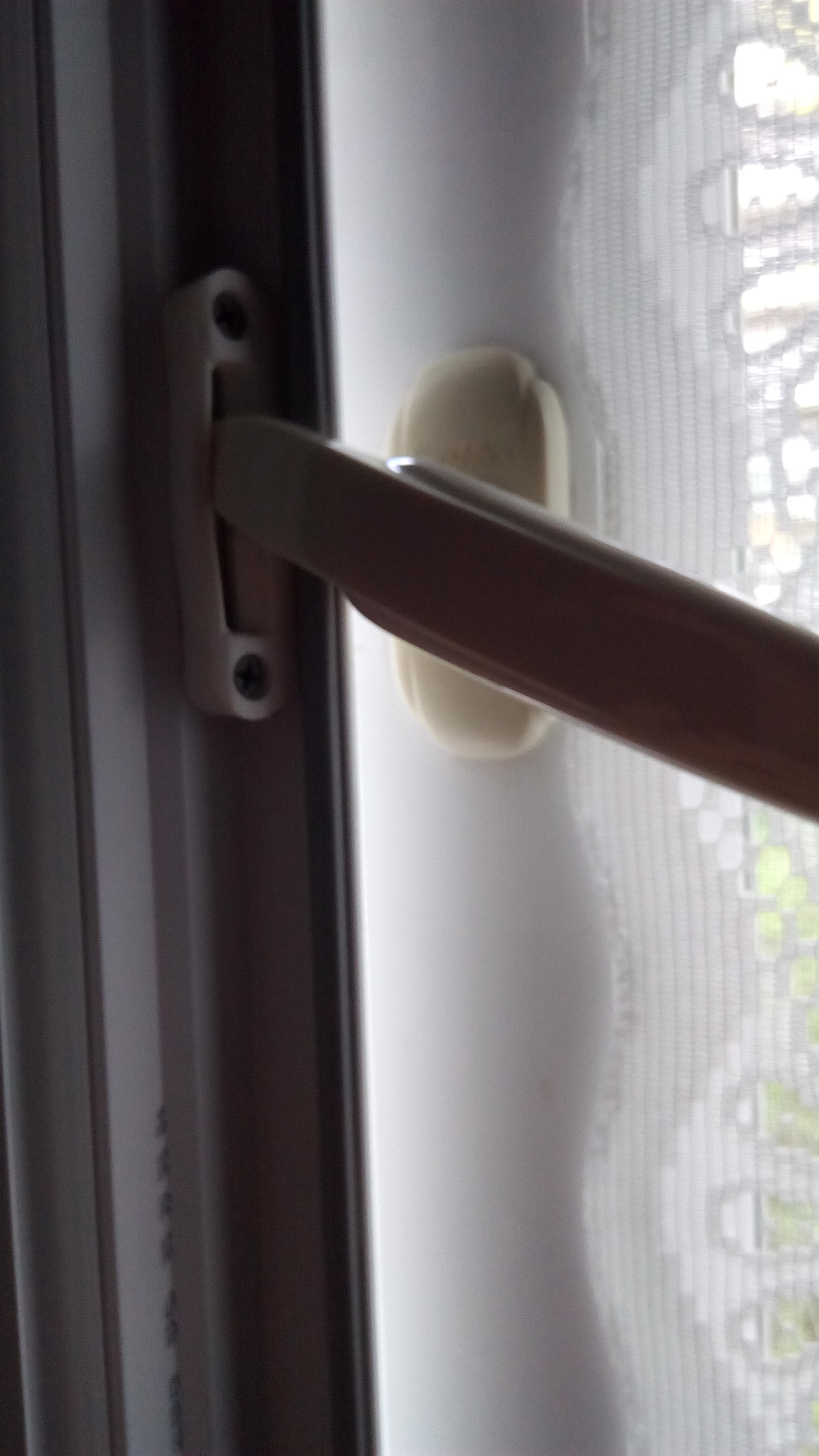

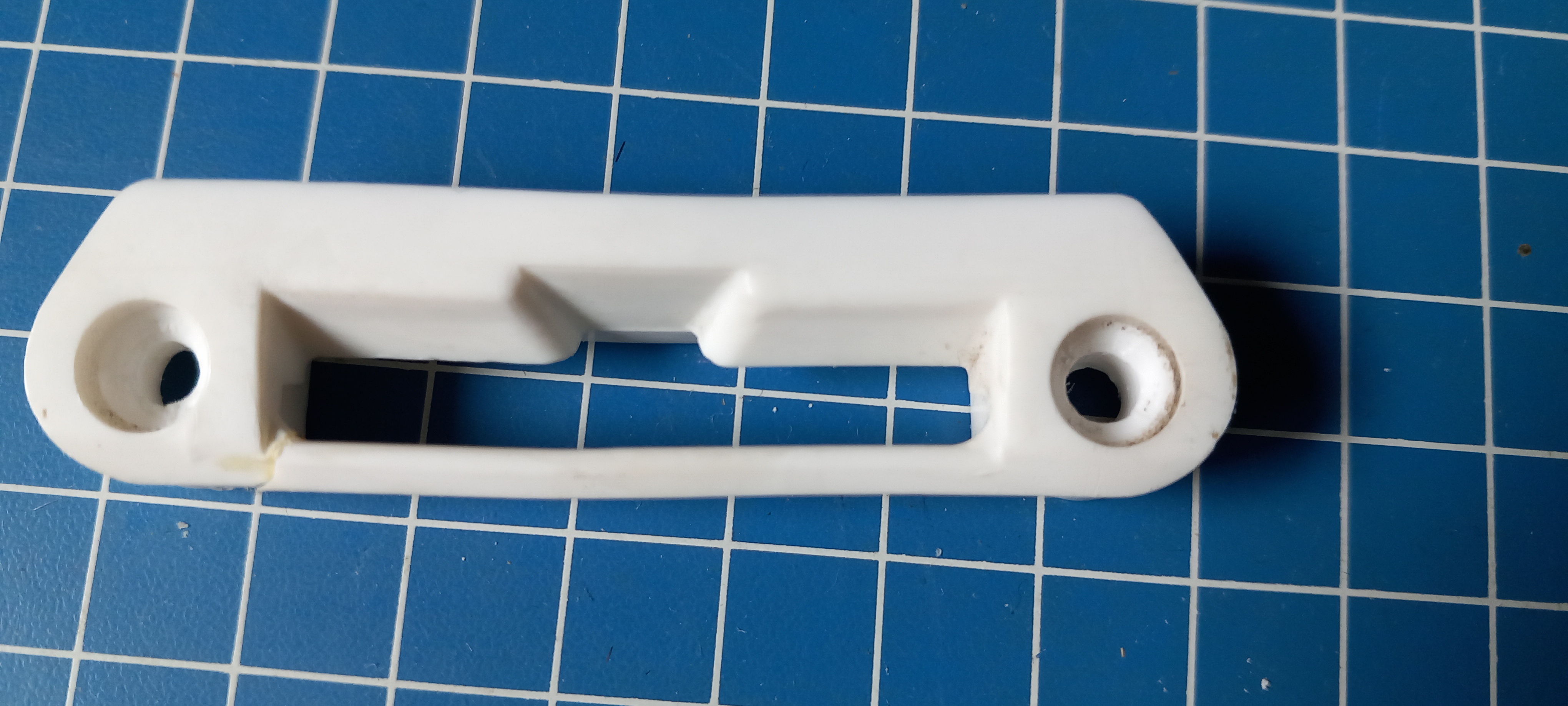

    Désolé de vous déranger, je voudrais savoir comment s'appelle cet éléments, je pencherais pour "entrebâilleur" ou "cale" pour fenêtre, les photos:
    Évidemment la pièce c'est cassée, je l'ai recollé comme tout bon bricoleur et c'est de nouveau cassé, pas surprenant vu que cela doit faire tenir une fenêtre contre les courant d'air. Je ne sait rien sur la fenêtre, j'ai une poignée Grosfillex,le système de fermeture de la fenêtre est de la marque "Roto", j'avais vu aussi un mot mais c'était pour huiler le système de fermeture en allemand, et il y avait aussi écrit "cstb" je pensait que c'était une marque (lol). bref j'ai une fenêtre en PVC et ce que je pense être l’entrebâilleur est péter et je souhaiterais le changer mais je n'ai pas le nom et je galère, j'ai fait plusieurs site de bricolage et aussi de fenêtre mais je ne trouve pas mon bonheur.
    Si quelqu'un aurait un nom un peu plus technique ce serait merveilleux, je ne sait pas a qui demander dans l'immeuble car fenêtre rénové il y a longtemps, et j’espère que cela existe encore.
    Merci et désolé pour le dérangement.

    On dirait une gâche pour une baie coulissante.

    "entrebâilleur" , c'est pas mal... mais de toute façon, ça semble être un truc rapporté sur la fenêtre.
    bon, si c'est pas du PP ou du PE, ça peut être ressoudé au fer à souder avec comme matière d'apport de petits bouts de bouteille PET (bouteille d'eau eu autre boisson à bulle) (prévoir de sacrifier une panne pour cet usage).
    (les PE ou PP peuvent aussi se réparer, mais c'est plus bas en température (sinon, ça se décompose) et avec du même plastique car ce sont des plastique un peu à part)
    sinon, en fait, on ne voit pas bien le fonctionnement du bidule... comment ça empêche l'ouverture, comment ça s'enclenche, comment ça se débraye ? ? ?

    J'ai vu un site ou il parlais de "Gache pour entrebailleur de fenêtre" mais la gache c'est une piece fixe qui sert pour fixer la fenêtre quand on la ferme, d'ou mon message, c'est un terme pour les 2 je pense, gache pour la fermeture de la fenêtre et aussi pour tenir la fenetre ouverte comme un entrebailleur.

    Bon, si j'ai bien compris, on entre le bidule par le milieu et on le baisse ou monte pour verrouiller.
    Donc en virant le bout cassé et montant un bout de profilé équerre à la place (sous le reste du morceau de plastique, ça devrait tenir.

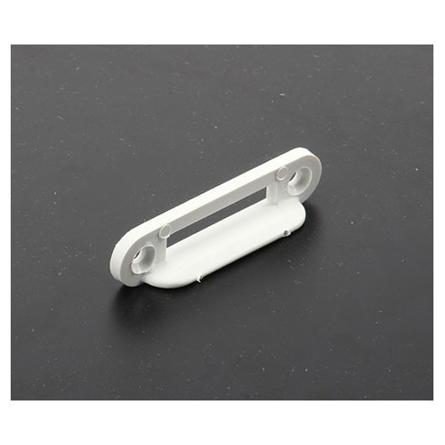

    Re : Quel est cette piéces ?
    C'est du matériel pour camping car ou mobilhome, chercher vers les fournisseurs.
    exemples
    https://www.roadloisirs.com/fr-FR/ga...nc_CQ10333.htm
    https://www.lmcstore.com/fr/gache-ar...gin=Navigation
    Bonsoir, et merci pour votre réponse.
    Oui c'est le fonctionnement, pratique car a l'intérieur de la fenêtre, pas de barre a déplacer ou chainette ou autre entrebâilleur a coller. Par contre assez fragile et pas super épais, le plastique est assez mince et légèrement tordu la ou on glisse la poignée, si je pouvais en avoir un en métal ce serait mieux mais ce serait un peu trop beau.
    exemples
    Pièce jointe 509279
    J'ai également trouvé sur un autre site de camping car, donc je ne suis pas fou, c'est curieux je trouve, je n'en ai pas vu sur les magasins de bricolage (grosse enseigne) c'est pratique et invisible, prend pas de place, mais on en trouve sur des site de camping car & mobile home.
    Les liens que vous avez trouvé fournissent des pièces qui ressemblent plus que celui du site que j'ai trouvé, 1000 merci.
    Donc la pièce est un bien une gâche, ce sera bien plus facile a trouvé, dommage qu'il ne le fasse pas en alu.
