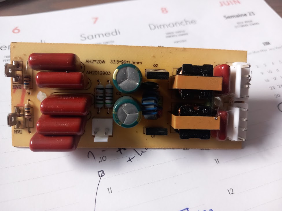

    j'ai plusieurs appareils tue insecte sur mon exploitation agricole; ils tombent trés souvent en panne; et j'en ai assez de devoir en racheter et surtout de jeter.
    j'aimerais donc faire une recherche avec vous pour repérer ce qui lache sur la carte electronique.
    Cette fois ci, mon erreur a été de le rebrancher avec l'interrupteur sur on ; les neons ont fait un flash et puis plus rien.
    Voici la photo de la carte electronique; je nai pas eu d'odeur de brulé ni rien remarqué visuellement .
    Merci de vos retours

    Citation Envoyé par Chbab Voir le message
    ... Voici la photo de la carte electronique; je nai pas eu d'odeur de brulé ni rien remarqué visuellement ...
    Attention!
    Cet appareil est dangereux pour les multimètres quand il fonctionne bien. Les points HV sont probablement le siège de haute tension (high voltage) ce qui trucider les insectes qui se coincent dans le réseau de fils. Il faut des sondes spécialisées pour mesurée cette haute tension qui dépasse la tension maximale supportable qui ne dépasse pas 750V sur les multimètres courants.
    Les condensateurs non polarisés en grand nombre en sortie laissent supposer des multiplicateurs de tension en sortie, mais demeurent des mystères pour deviner le fonctionnement exact.
    Il faudrait relever le schéma à partir du secteur dont on ne sait où il arrive et ce que l’on en fait. On voit deux transistors mais on ne voit pas comment ils sont montés. On ne voit pas qu'elle est la tension des deux chimiques. Les deux bobinages (transfos?) sont-ils filtres secteur ou alim à découpage?
    Un schéma de raccordement et une vue nette des deux faces de la carte (bien éclairée) permettra peut-être d’avoir une idée. Là, je n’en ai aucune.

    Il y a 2 choses à voir :
    - la création de la HT.
    - l'allumage du tube fluo.
    J'ai déjà eu l'occasion d'intervenir sur ces machins mais plus anciens, sans électronique me semble t'il ?
    Le fluo et la production de HT étaient en série, donc fluo HS >>> plus de HT >>> tue mouches HS.
    (dans un tube fluo : 2 filaments, un sur chaque extrémité.)
    Dans le cas présent il semble apercevoir un multiplicateur de tension : condensateurs mais je ne vois pas de diodes ?
    établir le schéma ne devrait pas être un mission impossible !
    Re : panne de carte electronique tue insecte Wadeo
    pour moi, un ou les deux transistor pourraient avoir claqué, à contrôler en priorité,
    une photo plus claire de la face composants et une de la face cuivre aideraient à formuler des hypothèses,
    la carte est elle alimentée ?

    Sur la partie droite , perso je vois un oscillateur type ampoule cfl neon
    Avec un transfo en plus , peut etre pour la partie multiplicatrice a gauche
    Modele de schema http://www.pavouk.org/hw/lamp/en_index.html
    Cdlt
