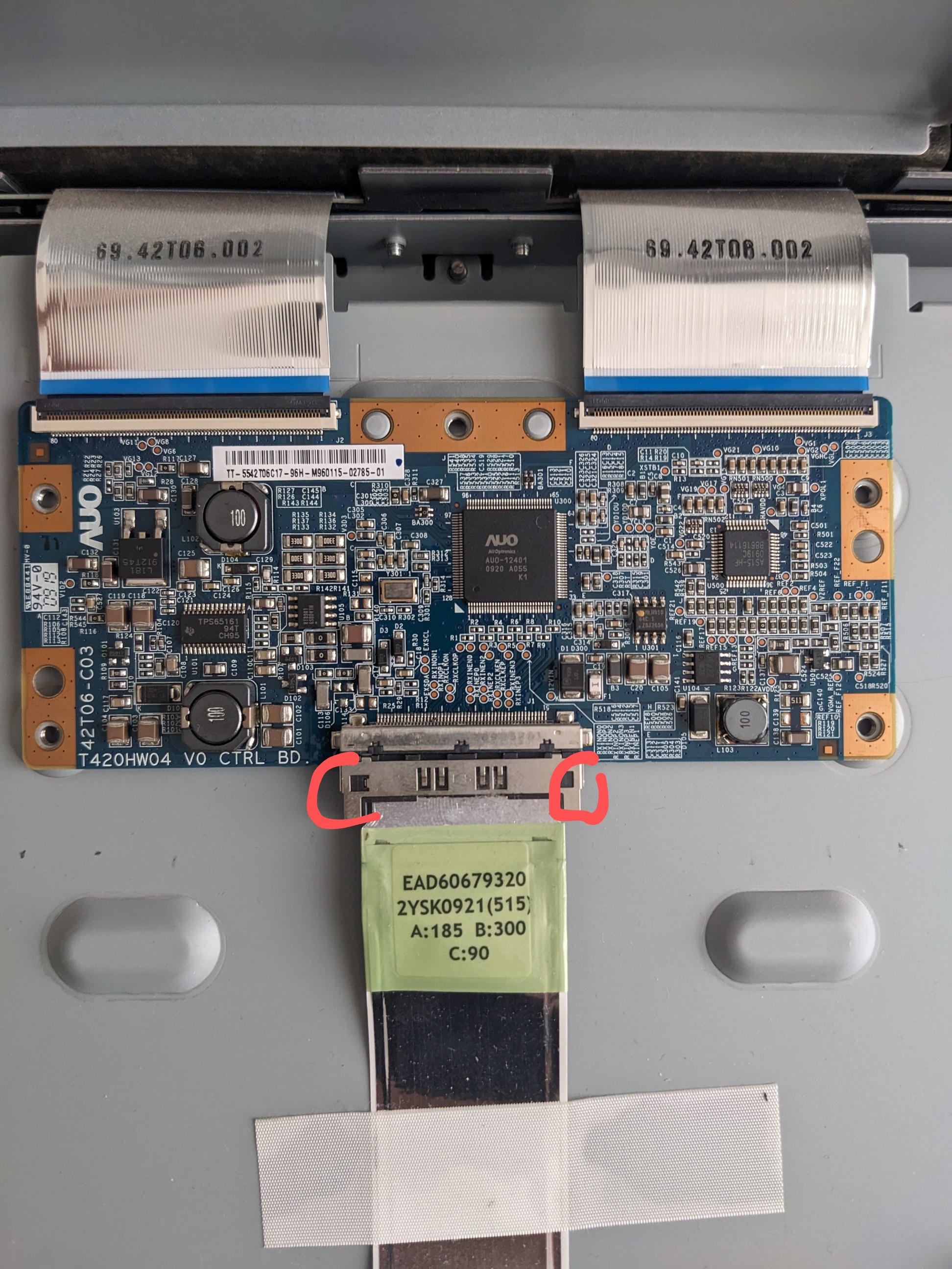

    Sur la carte Tcon vous devez avoir un petit circuit intégré carré qui se nomme AS15 (xx).
    Ce circuit est un correcteur gamma et c'est lui qui fait ce défaut.
    Soit vous le changez mais il faut être équipé,soit changez la carte complète ce qui sera plus facile.

    Je pense en rechercher une : quelle serait la référence ? T420HWO4 ?

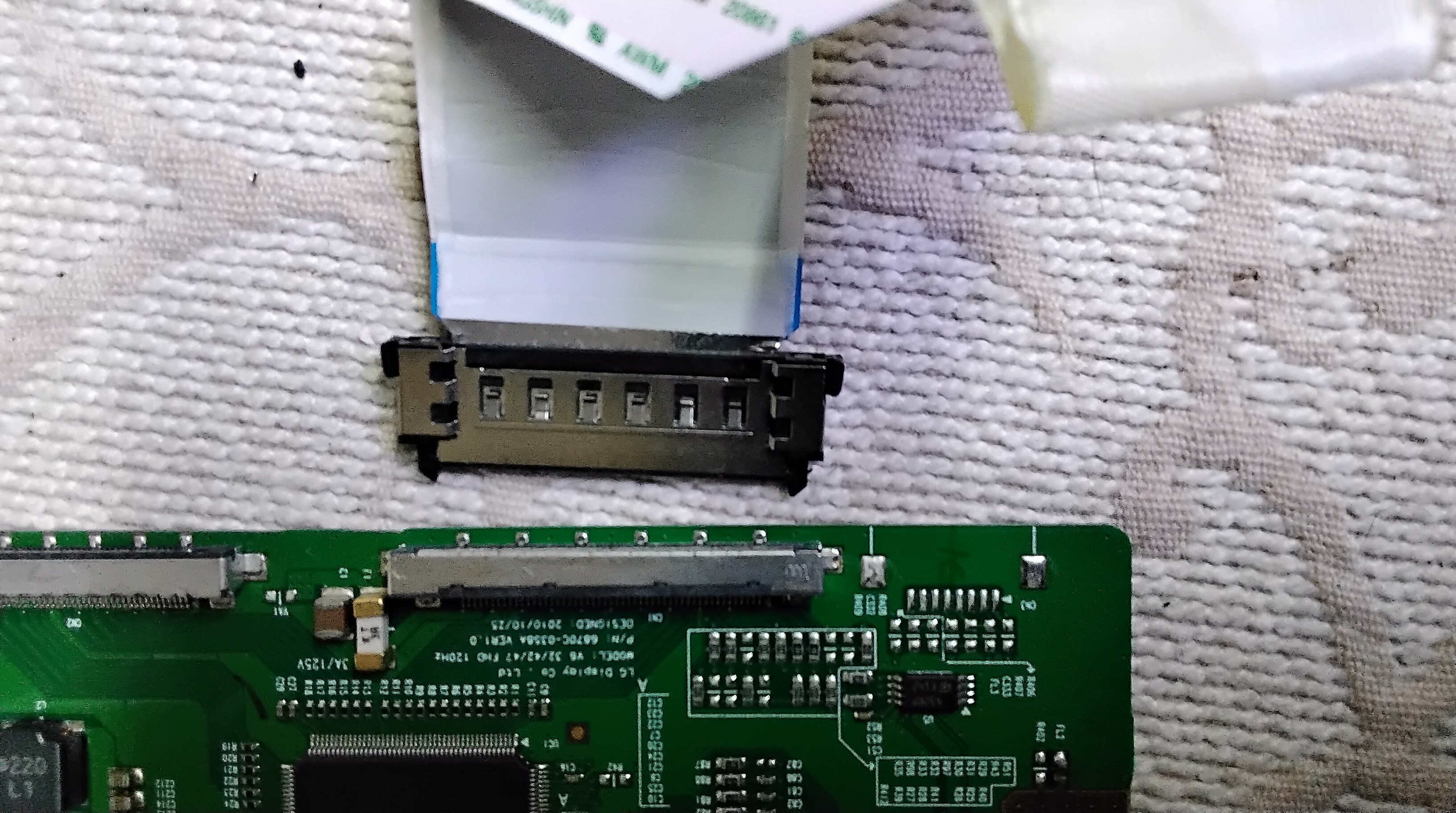

    Comment retirer la nappe qui vient de la carte mère svp ? Je n'y arrive pas et je pense avoir cassé les petits ergots de chaque côté...

    Pincez fort avec deux doigts sur les côtés où vous avez fait des ronds rouges et tirez doucement l’ensemble.
    La nappe vient avec le connecteur métallique mobile .
    Oui la réf est bonne.Nom : 20250607_163211.jpg

    Le modèle similaire :
    https://fr.aliexpress.com/item/10050...martRedirect=y
    Référence exacte
    T420HW04 .42T06-C03.Il faut ces 2 références.

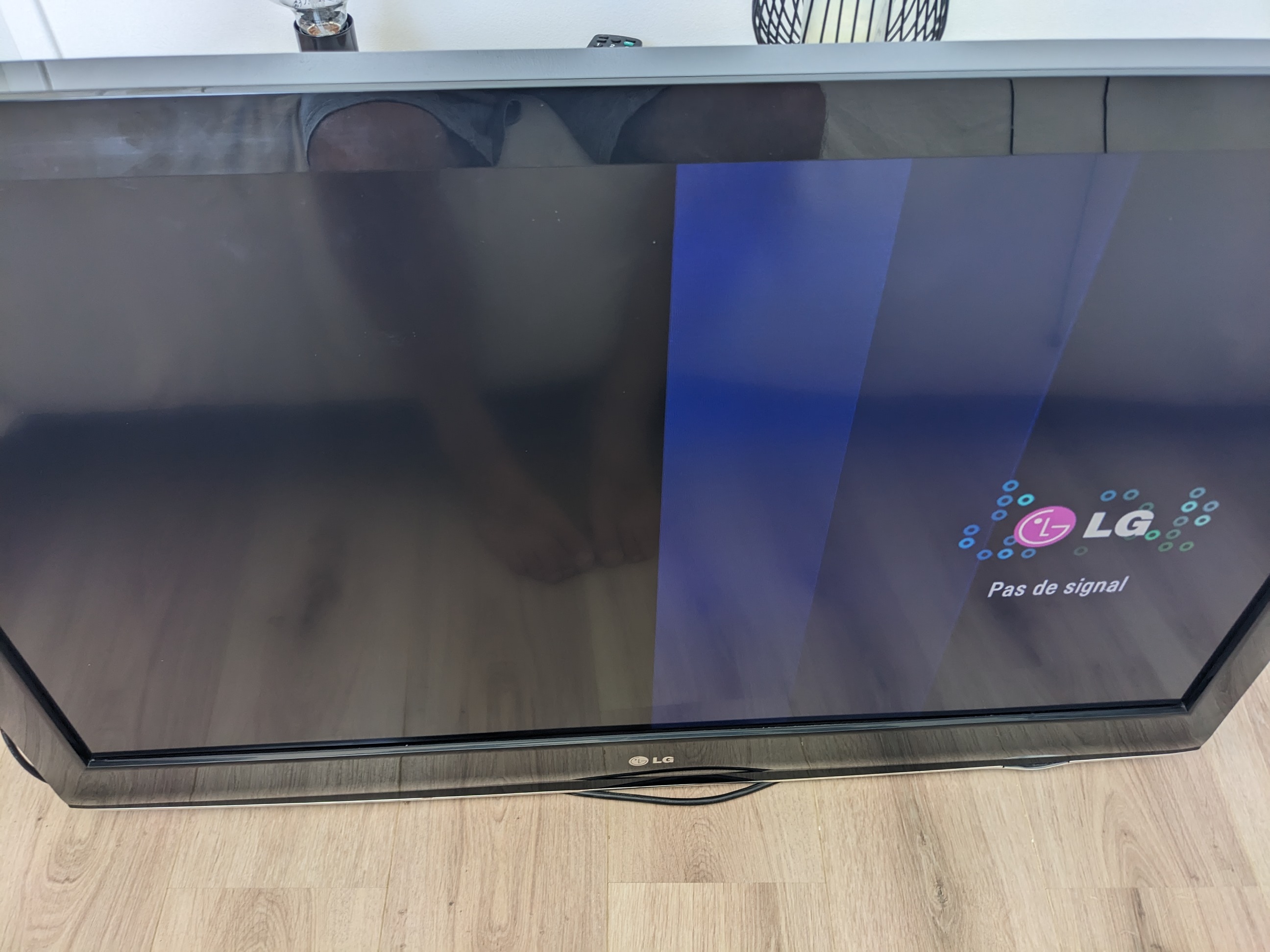

    Bonjour, J'ai donc commandé la carte TCON. Une fois installée = écran noir...le vendeur m'a remboursé.
    J'en ai commandé une autre à un autre vendeur. Reçu aujourd'hui puis installée = écran coupé en deux...la qualité est bien meilleure mais écran coupé en deux et mauvaise qualité à droite.
    J'ai re-nettoyé la nappe et la carte mais ça ne change rien.
    Le vendeur me dit que ça peut venir de la nappe de gauche. J'ai est 2 du 1er achat, je vais essayer dans les prochains jours.
    Sinon, une idée ?

    A mon avis cette carte est aussi défectueuse.

    Ca marche !!
    J'ai changé la nappe de gauche et ça marche niquel !
    La nappe est à mon avis trop longue, j'ai peur qu'elle soit pincée et qu'elle s'abîme à force. Donc j'en commanderai une prochainement.
    Bon maintenant je me demande si ce n'était pas simplement cette nappe qui ne fonctionnait pas...j'essaierai pour voir lorsque je recevrai une nappe plus courte avec ma carte TCON d'origine, juste pour savoir.
