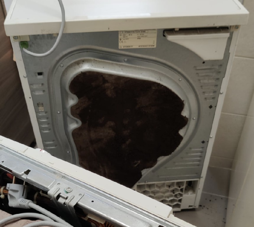

    j'ai un sèche linge Bosch WTE86301FF05 qui a presque 20 ans. La mousse à l'arrière de la machine se délite. Je m'en suis rendue compte quand notre lave linge a rendu l'âme ; le sèche linge est posé par dessus, les deux machines sont collées à la cloison de la salle de bains. C'est une vraie plaie ça en met partout et c'est collant.
    Comme je vais devoir refaire le nettoyage lors du remplacement du lave-linge, je voudrais savoir
    1/ si vous avez des conseils pour enlever cette vieille mousse
    2/ si il faut la remplacer et dans ce cas par quoi ? je n'ai rien trouvé sur internet qui semble convenir
    Merci pour votre aide, bonne soirée

    Bonjour, merci pour le lien. ça fait un peu cher la mousse. pas d'idée alternative ? merci !

    en principe ce n'est pas de la mousse mais un anti vibration (style analogue au blaxon)
    qui n'est en sus pas livré avec la plaque arrière ce n'est qu'un complément "facultatif"
    regardez bien la photo de la plaque chez SOS

    ben j'ai regardé les prix des isolants du même genre, il vaut mieux acheter la plaque arrière, à condition que l'isolant soit compris ! s'il ne l'est pas c'est une faute, la pièce n'est pas semblable à l'origine..
    si l'isolant n'est pas compris autant enlever ce qui reste sur celle en place

    Bonsoir, avez-vous des conseils pour enlever l'isolant résiduel ? ça m'a l'air bien pénible. J'ai vu des plaques neuves (sans isolant semble t il) à moins de 30€, ça vaut le coup je pense. Pensez-vous qu'il faut changer le joint en même temps que la plaque (cf. vue éclatée ) . Merci pour vos avis

    Prenez le joint avec la plaque
