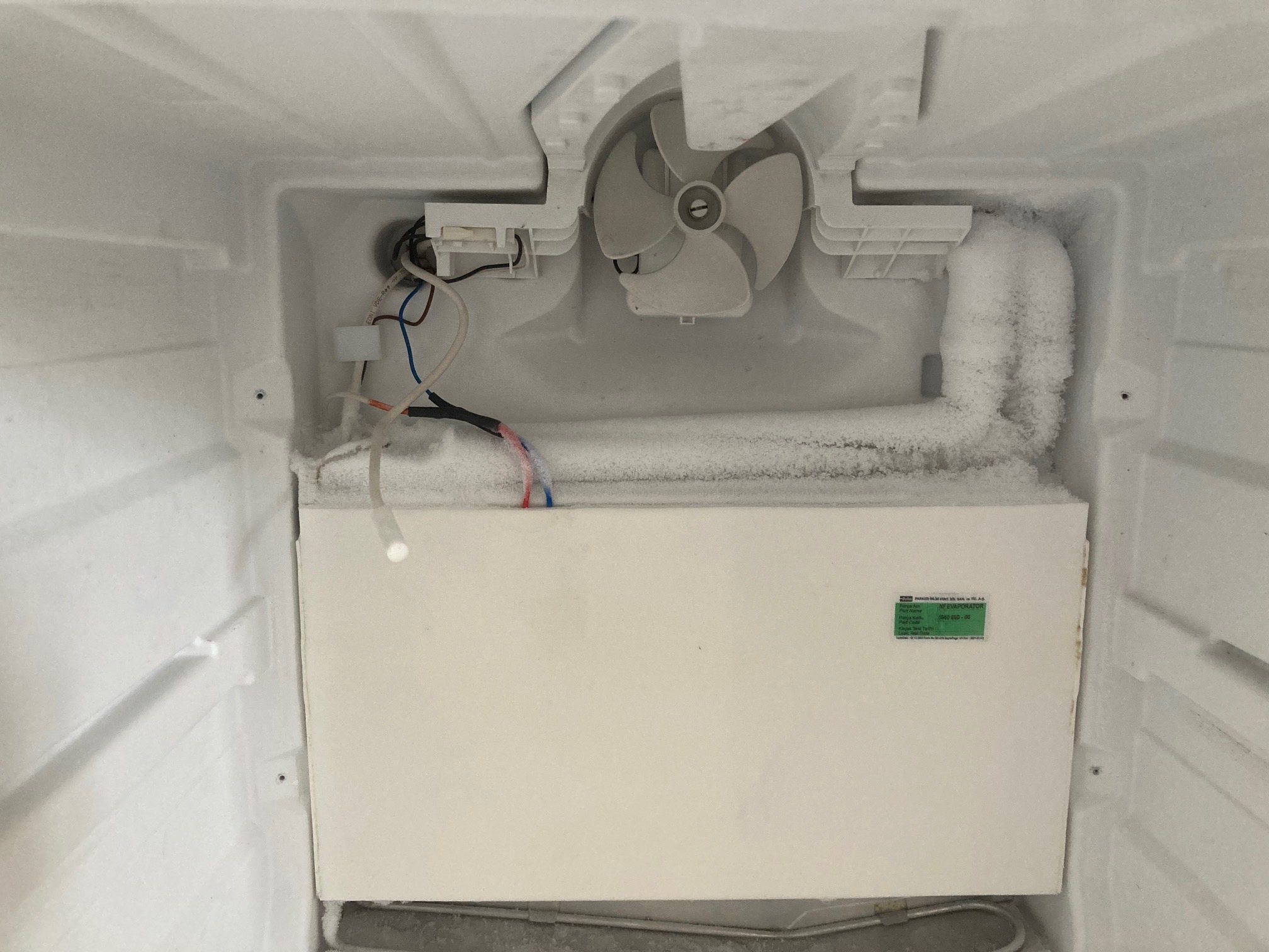

    Après une nuit où le compresseur a tourné sans arrêt : 15° dans le frigo (6 demandé) et -5° dans le congélo (24 demandé).
    L'évaporateur du congélateur est pris dans la glace.

    Pour répondre à titijoy3 : le ventilateur a tourné avant hier mais il ne se déclenche qu'au delà de -15.
    Et oui, le compresseur tourne en permanence.
    Enfin, le givre apparaît au démarrage uniquement, sur une portion de tuyau qui part du compresseur.
    Dernière modification par elpekos ; 16/11/2025 à 10h05.

    mettez la sonde d'un thermomètre électronique fiable dans les ailettes de l'évaporateur et ditres nous ce que ça donne
    je suis surpris que l'évaporateur givre en une nuit

    il semblerait que ce soit un inverter
    car il est signalé haute et basse vitesse
    Re : Combiné Liebherr CNes 4056: pas de froid congélateur
    re
    dans ce cas il est possible qu'il ne parvienne pas à tourner à la bonne vitesse, pas forcémment facile à vérifier, peut être que le programme test est capable d'afficher la température mesurée par les sondes, à comparer avec des mesures au thermomètre
    elpekos
    1) J'ai essayé la résistance, elle fonctionne
    2) J'ai corrigé les tests, ce n'est pas un inverter. Ce sont les tests de marche du compresseur avec les deux positions d'électrovanne : frigo+congelo / congelo seul.
