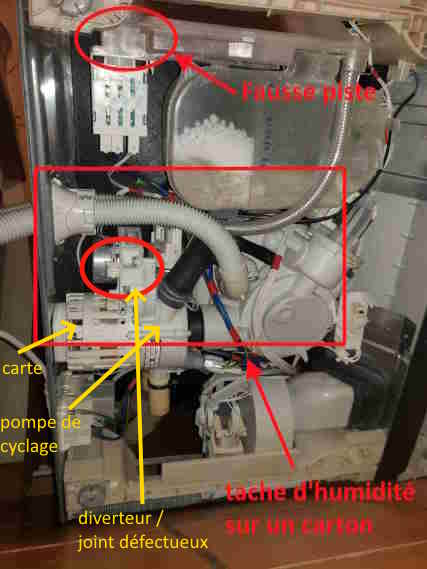

    * septembre 2024 : code F24. Fuite.
    - dans un 1ier temps, labyrinthe soupçonné. En fait, en couchant le lave-vaisselle sur le côté droit, de l’eau fuit par le trop-plein , ce qui est normal.
    - en surélevant le lave-vaisselle sur des plaques de polystyrène, j’ai découvert que la fuite venait du bloc moteur/actionneur du diverteur (un joint abimé), ce bloc est accolé à la grosse pompe de circulation.
    - joint introuvable. J’ai utilisé de la loctite 5660, ce qui a très bien fonctionné.

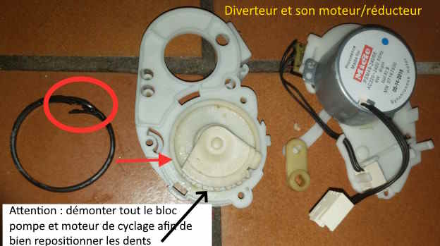

    - une erreur faite : en remontant le bloc actionneur/moteur du diverteur, la partie crantée était mal disposée / décalée. J’aurais dû démonter également le bloc pompe/moteur de cyclage afin de tout remettre dans la bonne position.

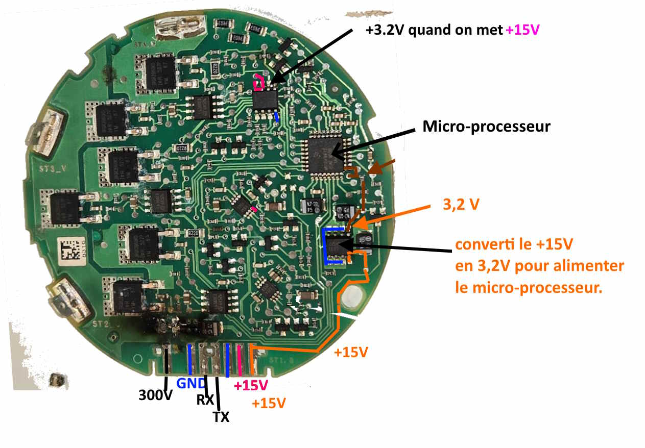

    * Octobre 2024 : code F84 et/ou F78 et/ou F79 : en fait, la partie puissance du moteur de la pompe de cyclage était grillée. Je ne sais pas si la cause était un mauvais remontage du bloc/moteur actionnant le diverteur (ce qui aurait fait chauffer la pompe et le moteur, ou une surtension sur notre réseau électrique qui a par ailleurs fait griller la carte électronique de mon four.
    - souvent, on conseille de changer l’ensemble du bloc pompe de cyclage (400€). J’ai essayé de comprendre… et ça m’a pris du temps…
    - démonter la pompe et le moteur de cyclage : incliner le lave-vaisselle sur le côté guache. Débrancher les 3 tuyaux, et les connexions électriques. Et en forçant et en tordant légèrement la tôle, retourer tout le bloc de cyclage. Dévisser les divers éléments. Pour retirer le monteur, il faut retirer le cache/guide entourant le connecteur électrique. On peut alors visualiser la partie moteur et la carte permettant d’alimenter le moteur (circuit imprimé en forme de disque. La carte était grillée, le micro-processeur chauffait.
    - carte de puissance du moteur de la pompe de cyclage (carte plaquée contre le moteur) : il faut prendre exactement la même référence que celle de votre lave-vaisselle. Pour moi, on pouvait lire : Miele carte électronique EFU 533-A pompe de circulation lave-vaisselle Mppw T.N° 9451602. J'ai réussi à trouver cette carte sur eBay / Allemagne, pour 74€. C’est une carte neuve, non usagée. https://www.ebay.fr/itm/404860759776....c100667.m2042

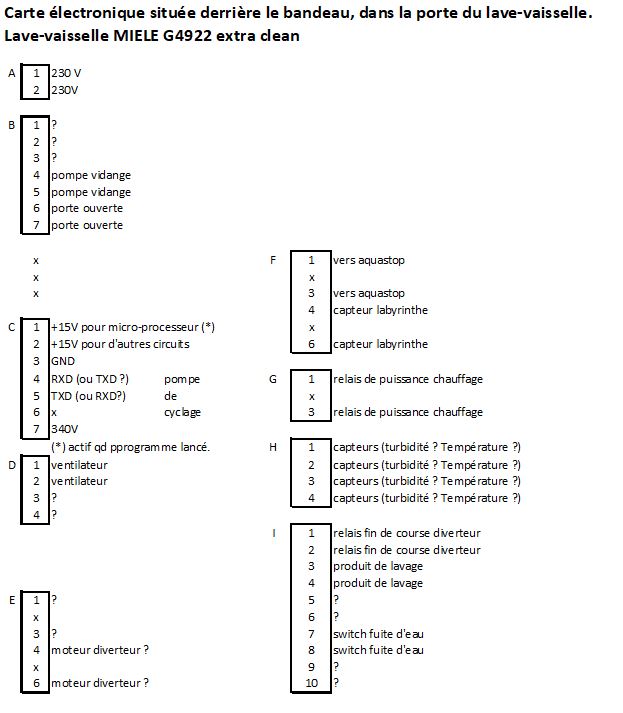

    Quelques fichiers pour aider à comprendre :

    Après avoir investigué le problème lié à la carte de puissance commandant la pompe de circulation, voici le diagnostic qui me semble pertinent :
    * j'espérais qlqchose comme du bruit sur les signaux de commandes, qui créerait des perturbations et qui déclencherait un court-circuit sur les IGBT ayant 330 V de tension aux fesses, mais non.
    * il semble que les IGBT et les circuits qui les commandent soient "usés" et flanchent, ce qui expliquerait les composants grillés sur mes 2 cartes, celle d'origine au bout de 10 ans, et celle d'occasion au bout de ?? ans + 1 an chez moi.
    J'avais pensé comme solution d'acheter une carte identique d'occasion (puisque je ne peux en acheter une neuve auprès de Miele), puis de changer les 3 x 2 IGBT et les composants qui les commandent par des neufs afin de leur redonner environ 10 ans de vie, mais le risque est grand de rater une soudure, ou de faire un court-circuit.
    Un ami m'a suggéré ceci :
    * acheter une carte d'occasion,
    * vérifier que tout fonctionne,
    * puis faire une modification : au lieu d'appliquer une tension de 330Vdc à la carte de puissance (tension qui est la tension du secteur 230Vac redressé et lissé), tension utilisée par la carte de puissance pour appliquer des pulses plus ou moins larges, et plus ou moins nombreux aux 6 bobines du moteur, réduire cette tension de 50 à 60V environ par un transistor de puissance avec une zener entre collecteur et base. On appliquera alors seulement 270Vdc sur les composants. Les composants d'occasion devraient alors vieillir beaucoup moins vite. La carte avec le microcontrôleur de débrouillera pour envoyer plus de pulses de 270V au moteur et assurer la même puissance mécanique à la pompe.
    * il faudra cependant faire en sorte que ce système abaisseur de tension puisse dissiper sa puissance, et il faudra isoler électriquement ce dispositif pour assurer la sécurité électrique.
    Une question : pouvez-vous me dire la puissance max absorbée par ce moteur ? 100 Watts environ ? si c'est 100 W, l'abaisseur de tension dissipera 100 W * 60V/270V = 22 Watts.

    Et voici le repérage des connecteurs reliés à la carte de commande et à la carte de puissance (fichier pdf)
    Cartes du lave-vaisselle MIELE G4922 - reperage des connecteurs.pdf
    Attention, présence de 230Vac et de 330Vdc sur cette carte.

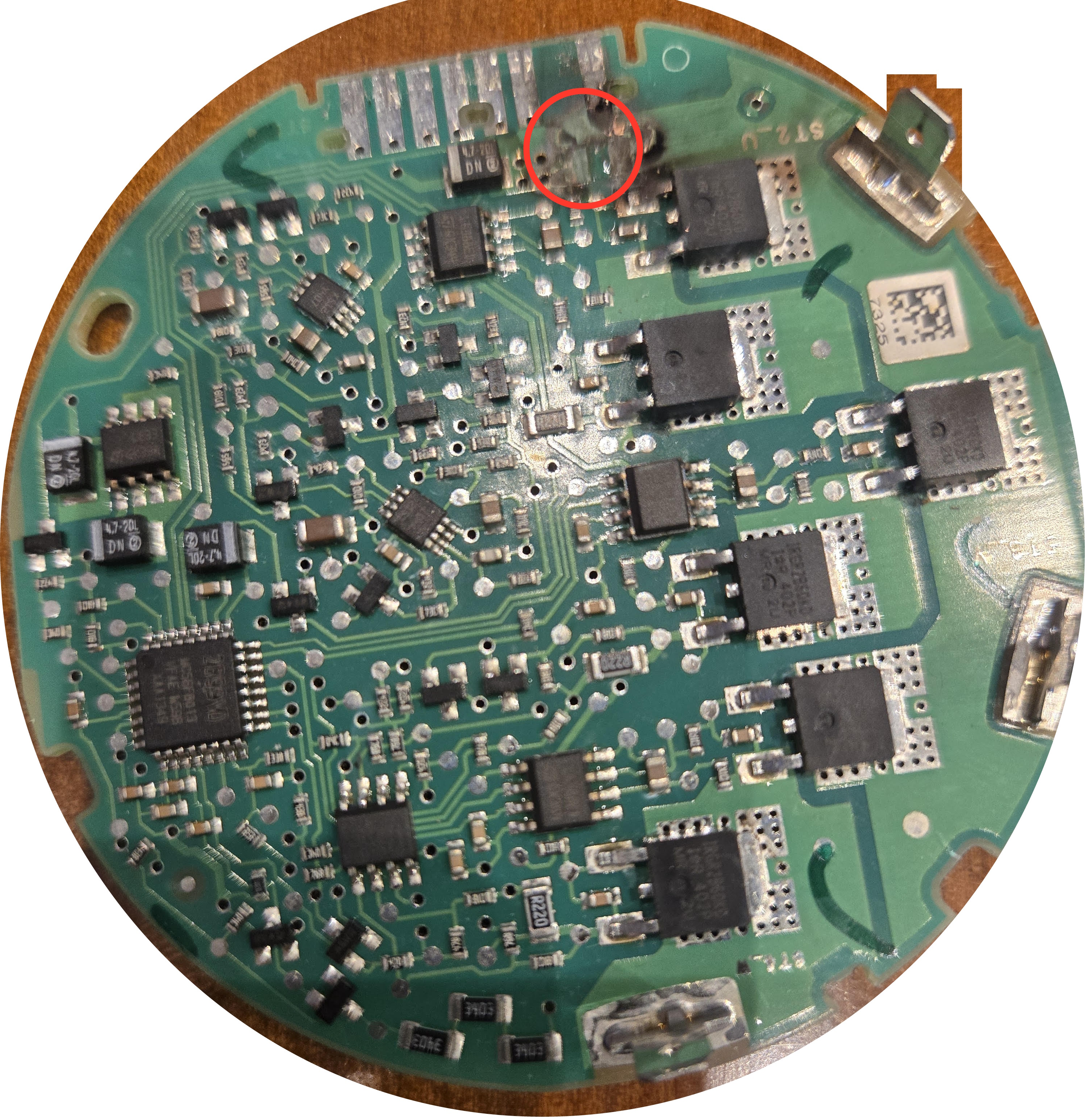

    Re : Lave-vaisselle MIELE G4922 extra clean/pannes F1, F24, F84, F78 ou 79 mon expérience
    J'ai été content trop vite : lors du 2nd lavage, plus rien ne marche.
    Le fusible de la carte de commande a sauté.
    La carte de puissance du moteur est noircie : le très petit condensateur situé entre le 330V et le GND sur cette carte a été pulvérisé (il fait de l'ordre de 3mm x 3mm).
    Une des 6 bobines du moteur, située juste en-dessous était noire. - mais en fait pas abîmée après test à l'ohm-mètre.
    J'aurais dû nettoyer et remonter cette carte de puissance, et remettre un fusible, et cela serait peut-être reparti, car ce condensateur n'est pas clé pour le fonctionnement, et voir si cela marchait, et remplacer ce condensateur par un plus adapté (il doit tenir 330Vdc). Voir la carte de puissance jointe.Nom : Carte de puissance abimee - 3ieme -.jpg
Affichages : 243
Taille : 1,94 Mo
    Mais j'en ai eu assez, fini de s'amuser, et j'ai tout mis en pièces détachées...
    Il y a 1 an, j'ai mis environ 100€ de carte de puissance pour réparer le lave-vaisselle. 1 an après, j'ai remis 100€ pour 2 lavages... on ne peut pas gagner à chaque fois !
    Je laisse cette info si cela peut aider d'autres bricoleurs !
