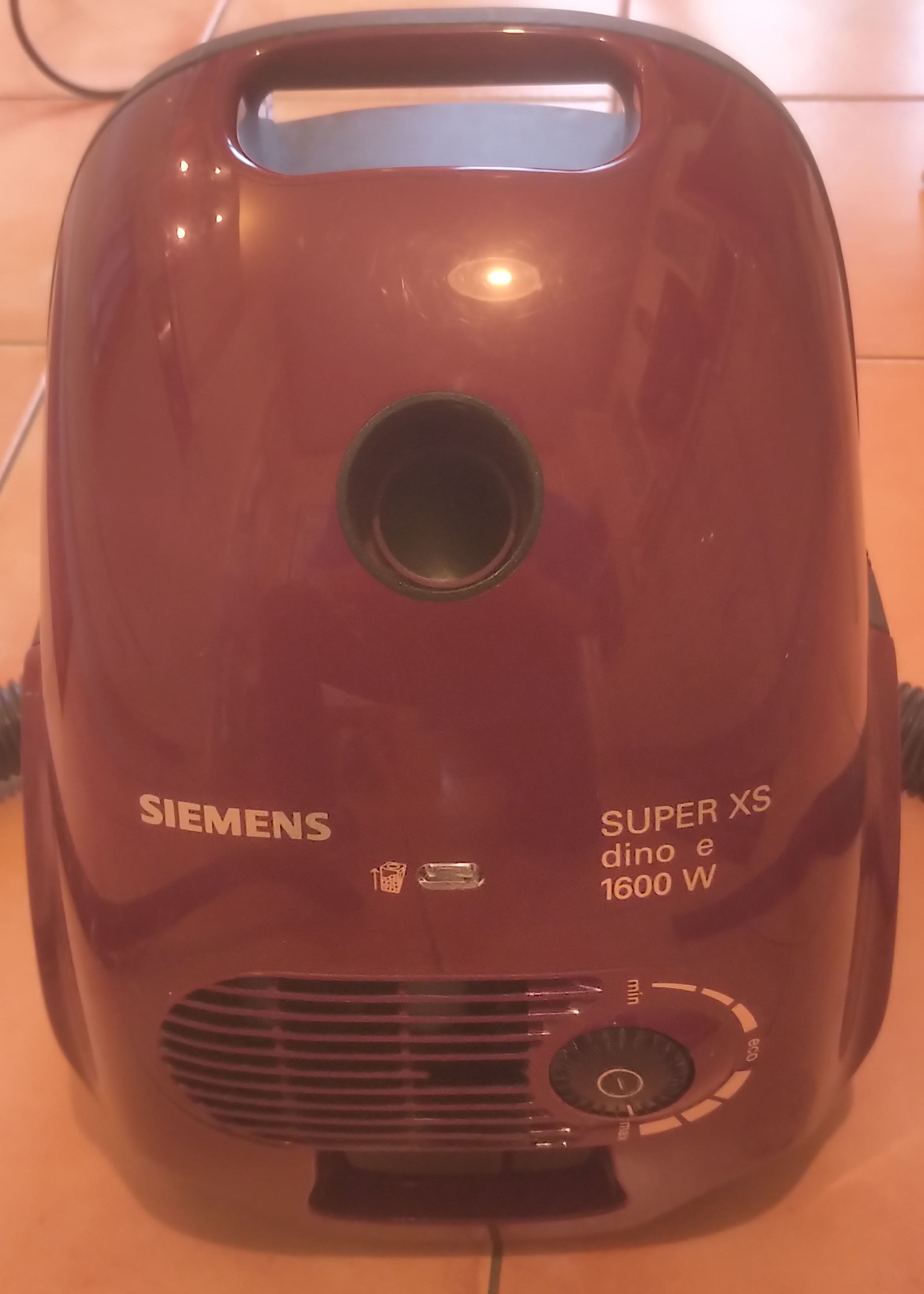

    Bonsoir, ASPIRATEUR SIEMENS SUPER XS (photo jointe). Son moteur fait du bruit de contact avec la coque. Je voudrais l'ouvrir pour savoir ce qu'il en est. Merci pour votre aide.

    Chercher les vis !
    À commencer par l’ouvrir, il doit y avoir des vis en périphérie de la cavité intérieure (retirer le sac)

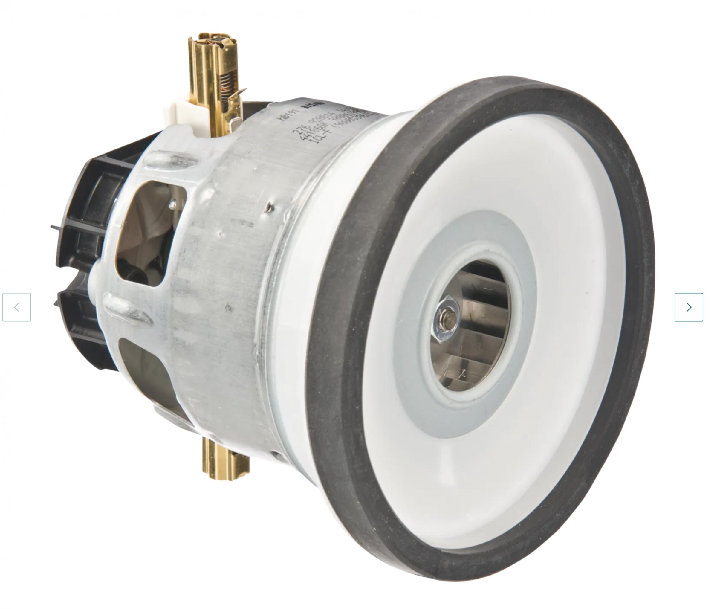

    Bonsoir à tous, merci pour vos contributions. Ayé la bête est ouverte et nettoyée (voir photos jointes). Mais je n'ai pas trouvé l'origine du bruit sur la coque. Alors oui le moteur est calé par des blocs en mousse. En remontage j'ai un petit souci. L'avant du moteur est calé par un gros joint noir sur la grille d'aspiration. Ce joint est conique/ Je ne me rappelle plus dans quel sens doit être le cône: la partie large vers la grille d'aspiration ou vers le moteur. Pour l'instant quelque soit le sens j'ai du mal à faire rentrer le moteur dans son emplacement. Avez-vous une idée? Merci.

    Les appareils siemens (et du groupe BSH) sont chouettes parce qu'on a les éclatés directement sur le site grand public
    Attention, sur votre image on devine que le joint a été torsadé, attention de bien le mettre à plat au remontage sous peine de fuites.
    Cela arrive quand on fait glisser le moteur dans son emplacement, le joint "roule". Il faut faire attention à le mettre bien à plat, quitte à le mettre tête en bas pour plaquer le joint entre la bouche du moteur et la grille, et ensuite descendre le coté opposé avec la cale et la faire glisser dans son logement.
    Les porte charbons sont sur un plan horizontal
    Pourquoi ça ne rentre pas ? vous avez l'impression d'avoir trop d'épaisseur et ça ne rentre pas dans l'axe du moteur ? ou il ne descend pas assez au fond de son logement ?

    la partie large du cône doit être du coté de la grille (du moins c'est le cas en général)
    le caoutchouc arrière n'est peut être pas dans le bon sens ?
