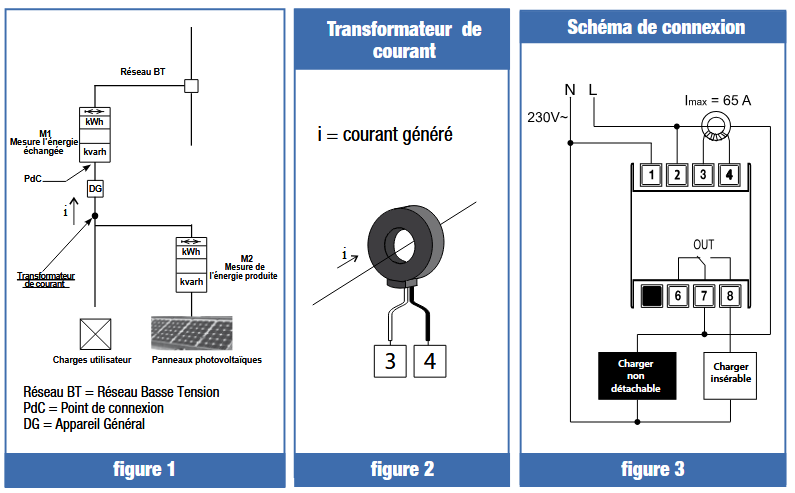

    Je viens d'acheter un relais de puissance vemer solar1 qui permet de basculer le surplus d'énergie produite par les panneaux solaire et non consommé sur un équipement auxiliaire (résistance chauffe-eau ou radiateur ')
    Je bloque sur le branchement des bornes 7 et 8 du schéma ci joint fourni par le fabricant.
    Je branche la borne 7 sur la phase du réseau et la 8 sur la phase de la résistante que je veux faire démarrer si j'ai une disponibilité d'énergie. Je branche aussi le neutre sur l'équipement.
    Le disjoncteur differenciel saute systématiquement
    Si quelqu'un peu m'aider...

    Bjr pour And
    Débranchez le fil qui va à la charge côté phase ,rebranchez ce fil sur la borne 7.
    Reliez la borne 8 avec un nouveau fil à la charge côté phase.

    Un petit dessin pour compléterNom : 20250122_162457.jpg

    Est ce que cela te convient ?
    Sinon, quel est le problème ?
    En résumé il suffit de raccorder le chauffe-eau à l'endroit indiqué "charge insérable" et chauffe-eau ne chauffera qu'en cas de surplus.
    Prévoir des options de forçage car en l'absence de surplus d'électricité, pas de soleil durant 15 jours, ça va être dur de se laver !

    Bonjour l'avez vous brancher
    il faut relier le neutre au bornier 1
    la phase au bornier 2 pour un circuit A1
    sur un second circuit A2
    il faut prendre un neutre et une phase qui part directement du disjoncteur 20 Ampères du ballon
    le neutre alimente directement le neutre du ballon ( pas de connexion sur le boitier VEMER solar 1)
    la phase part du disjoncteur 20 Ampères elle alimente le boitier VEMER par la borne 7 en phase entrante
    et elle ressors sur le bornier 8 afin d'alimenter la phase du ballon
    lorsque que la consigne est ok
    par exemple est ce que j'ai 15000 Watts a 1800 Watts qui arrive de ma production panneaux solaires
    alors le relais A2 est activé
    les bornes 7 et 8 sont fermée (circuit fermé qui permet d'alimenter le ballon)
