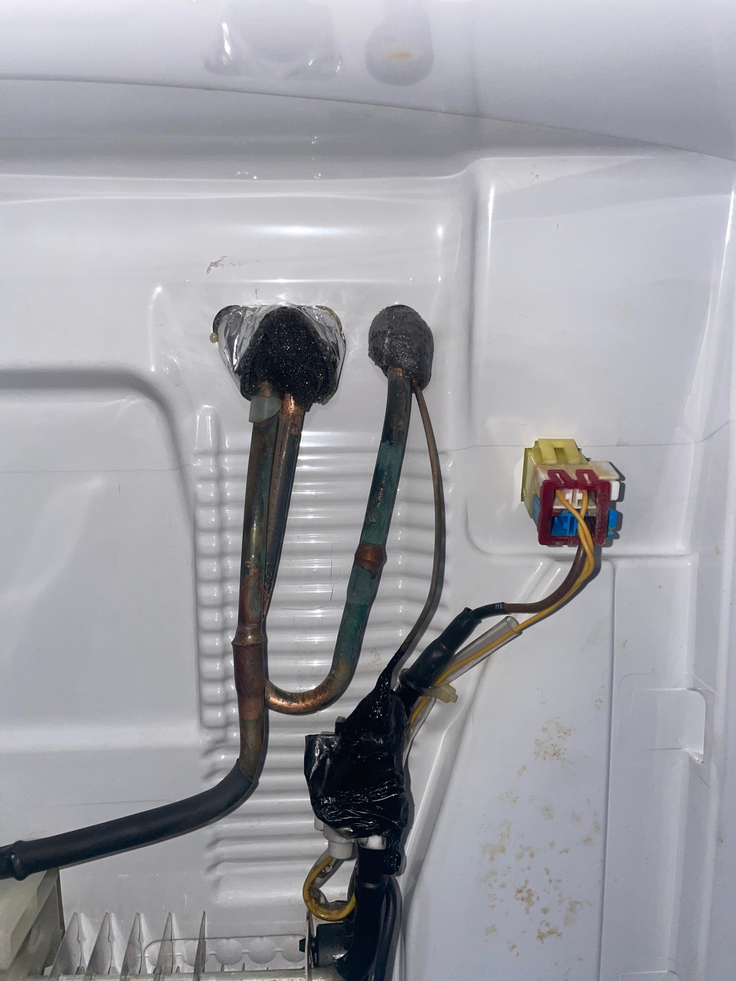

    Bonjour à tous!
    depuis quelques temps mon réfrigérateur Samsung référence RF24HSESBSR ne refroidissait plus. J’ai entendu un bruit d’hélice important puis au bout de quelques jours une perte de froid. J’ai imaginé que de la glace se formait derrière le carter et empêchait le ventilateur de ventiler le froid.
    J’ai débranché le frigo pendant 24h et il est repartit parfaitement bien. Mais le problème s’est reproduit au bout de 15 jours.
    J’ai imaginé que la résistance de dégivrage était HS et que c’était ce qui formait la glace. J’ai donc démonté le carte pour accéder à l’évaporateur/hélice/résistances…
    Problème: la glace s’est clairement formée au dessus de ce système (cf photo) et non sur la résistance qui d’ailleurs possède une bonne résistance sur le Ohmmètre.
    Avez vous une idée de ce qui peut ne pas fonctionner dans ce cas? Je vous mets photos avec la glace puis une fois la glace fondue!
    Merci beaucoup de votre aide!

    a voir la photo de l'évaporateur
    je songe a un cas de figure qui serait un effet de la canicule qui a sévit ces derniers temps
    a savoir que les phases de fonctionnement du compresseur ont été conséquentes et a givré l'évaporateur
    a un tel point que la résistance n'a pu dégivrer la totalité de l'évaporateur
    compte tenu que le givre a recouvert une partie de celui-ci
    alors que cela ne lui est pas vraiment accessible
    mon idée serait donc de dégivrer totalement le combiné par arrêt total de l'appareil portes ouvertes durant 24h
    ensuite le remettre en route de façon douce c'est a dire le soir en le réglant sur une température de -18°C coté congélateur
    et +5°C coté réfrigérateur
    quitte a remonter par la suite la température de l'enceinte réfrigérateur a 6°C
    si jamais la température ambiante se retrouve a nouveau caniculaire
    histoire de ne pas saturer l'évaporateur avec le givre
    ps: dans de tels cas il est prudent de limiter les ouvertures de porte a un strict minimum

    Merci beaucoup pour vos réponses.
    D'abord, j'ai déjà essayé de dégivrer plusieurs fois ce qui fonctionne mais seulement quelques semaines. J'ai eu le même problème l'été 2023 où il a fait très chaud mais pas en 2024 où l'été a été moins chaud. Et en effet cette année cela a commencé au moment de la canicule. Je crois en effet que vous avez raison et que cela joue mais je pense plutôt à un problème d'étanchéité connu au niveau de la sortie des tubes et des prises.
    Ce gars explique qu'en renforçant l'isolation et en déplaçant plus loin la sonde de dégivrage, il a résolu le problème:
    https://www.youtube.com/watch?v=l5beJp8amJU&t=824s
    Par ailleurs j'ai vérifié qu'il n'y a pas de problème matériel sur la chaine de dégivrage:
    J'ai testé:
    - la résistance de dégivrage qui me semble avoir une bonne résistance: 434 ohm
    - le fusible n'a pas résistance: il a l'air OK
    - la sonde de dégivrage affiche 484 ohm à température ambiante soit 25°C ce jour; et environ 377 ohm quand je le serre longtemps dans ma main (37°C ?): est ce correct: je crois?

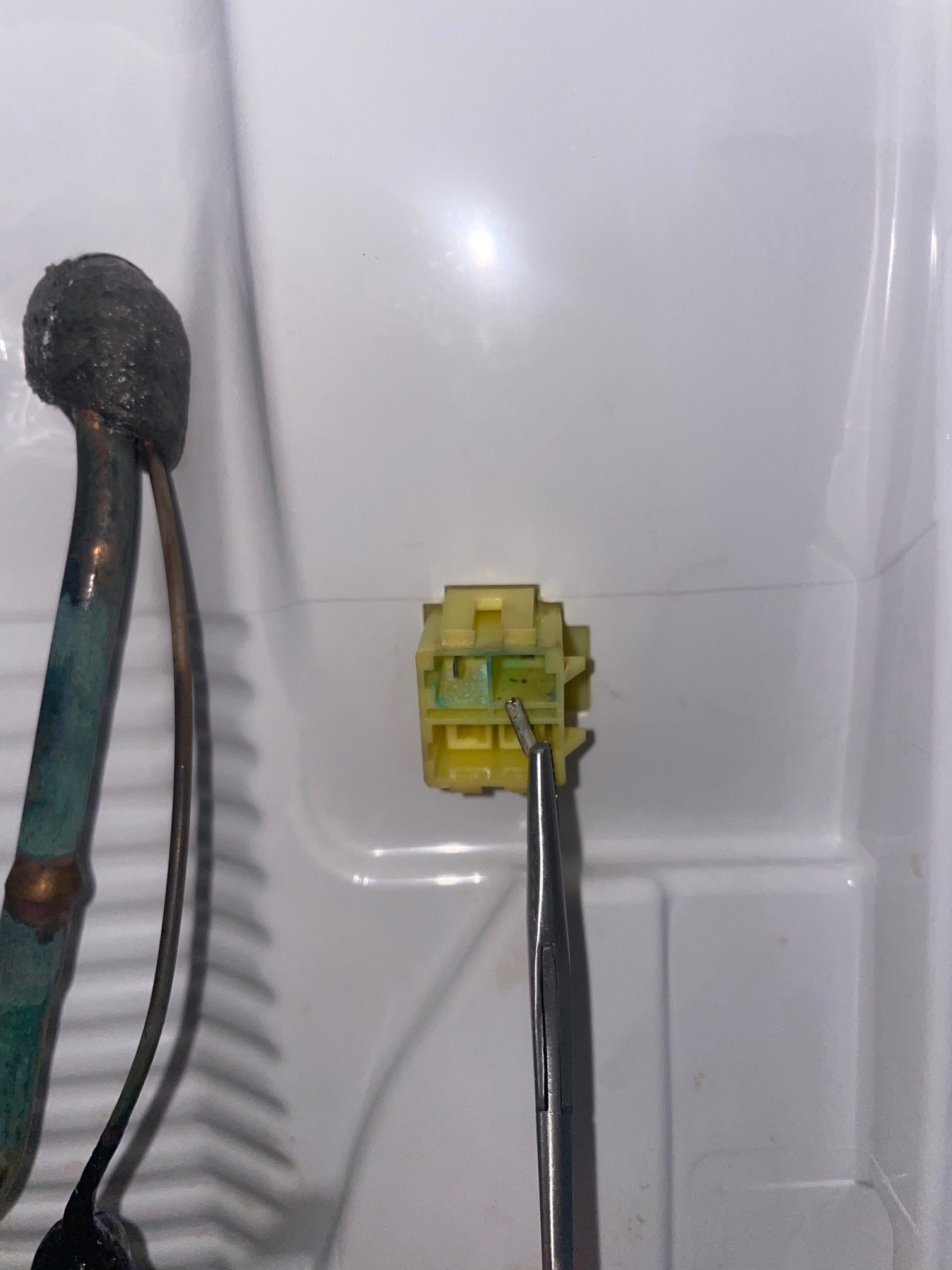

    En revanche, je note du vert de gris sur les connecteurs là où la glace se forme et cela m'inquiète... Surtout, j'ai constaté que la pâte de contact de la prise de la sonde (dernière prise en haut à droite) était cassée... (cf photo jointe).
    Je ne sais pas si c'est l'origine du problème ou si c'est un dommage collatéral de mon démontage pourtant très délicat...
    Qu'en pensez vous et savez vous si c'est réparable? (je ne trouve pas la pièce détachée sur le web et d'ailleurs je ne sais pas si je pourrais la changer!).
    Merci de votre aide!

    Re : Réfrigérateur Combiné / Samsung / Glace au dessus de l’évaporateur
    en fait vous confirmez bien mon diagnostic lié a la canicule sur ce point c'est réglé
    reste a présent a noter qu'il semblerait qu'en sus il y ait un pont thermique
    cela toutefois je ne pouvais que l'imaginer sur place
    pour ce connecteur perso cela ne m'inquiète que modérément
    une charge de silicone en cartouche pourrait assurer une étanchéité suffisante
    par contre j'aimerai bien pouvoir confirmer le pont thermique
    qui souvent effectivement quand il est existant apparait justement en période de canicule
    ceci est tout a fait logique
    reste a voir comment le compenser car sur certains produits cela était impossible malheureusement
    Re
    j'ai mal compris votre cas de figure
    car je ne vois pas le connecteur qui viens s'emboiter dans le connecteur placé sur la paroi
    (faston femelle apparent) le mâle n'est pas présent
    je ne peux imaginer que ce soit la tige de métal???
    Oui malheureusement la petite tige de métal que je tiens dans la pince est le connecteur cassé que j'ai retiré de la prise femelle fixée au fond du frigo..

    je crains qu'il faille charcuter pour sortir le connecteur !
    a mon idée il faut atteindre le faisceau de l'autre coté
    récupérer le fil concerné le dénuder
    et ensuite le durcir a l'aide d'une soudure pour le rendre rigide
    et l'enficher en lieu et place
    pour en faire une cosse de type mâle

    Bsr,
    personnellement, je n'ai pas compris si c'est le connecteur fixé au fond du frigo qui est cassé, ou celui qui s'emboite dedans....
    ceci dit, il y a une vue éclatée :
    https://pieces-detachees.sogedis.fr/...EF%2BREV01.htm
    Re
    La cosse qui est tenue par la pince était dans le bornier que tu vois dans la paroi c’est donc une cosse mâle
    L’ennuie est qu’elle est cassée elle tenait donc à un fil qui est derrière la paroi
    Tu as compris ?

    Bonsoir et merci de vos conseils.
    Je vous tiens au courant de mes avancées:
    Voici ce que j'ai fait: je n'ai pas réussi à démonter tout le cadran arrière du frigo pour accéder à la prise oxydée et essayer de la bricoler. Je n'étais d'ailleurs pas sur non plus de réussir à réparer correctement la prise n'étant pas très doué en soudure.
    Aussi j'ai fabriqué un court segment de fil cuivre un peu trop gros et que j'ai aplati à ses extrémités puis je l'ai inséré en force dans le bornier jaune à l'emplacement du connecteur cassé de façon à faire contact avec la base du connecteur au fond qui est toujours en place. Puis j'ai rebranché la prise de la sonde en vérifiant bien qu'il y ait un contact avec le connecteur femelle de la sonde: voila pour la réparation certes un peu osée de mon connecteur de sonde.
    Cependant je pense que l'accumulation de glace ne venait pas de là car le connecteur s'est cassé lorsque j'ai retiré cette prise et il s'est cassé à cause de l'oxydation elle même la conséquence de l'accumulation de glace.
    On en revient donc à la raison de l'accumulation de glace!
    Je rappelle que les éléments du dégivrage semblent OK (cf message au dessus). D'ailleurs j'ai également forcé le dégivrage et observé que la résistance jouait bien son rôle. Enfin comme conseillé par l'un de vous j'ai également observé qu'il ne devait pas y avoir de fuite sur l'évaporateur car le givre se dépose bien en fine couche sur tout l'évaporateur.
    Dans les choses simples que je pouvais tester, il me restait le problème de pont thermique. J'ai donc fait comme le ricain sur la vidéo dont je vous ai mis le lien. Observant que la glace naissait sans doute autour de la traversée de l'évaporateur à l'arrière, j'ai supprimé la mousse d'origine qui était autour des orifices et comblé avec de la mousse de polyuréthane isolante pour fenêtres... J'ai également fixé la sonde de dégivrage plus loin sur le circuit afin que le dégivrage fonctionne plus longtemps et limite encore mieux le givre.
    1ère bonne nouvelle, en rallumant, pas de code erreur ce qui semble indiquer que mon rafistolage de la prise sonde doit fonctionner?
    2ème bonne nouvelle, contrairement à ces derniers mois, le frigo a rapidement (2h) atteint des températures optimales alors qu'il fallait parfois jusqu'à 24h les fois précédentes
    Mais je ne saurai si tout cela a vraiment fonctionné que dans 2 ou 3 semaines le temps pour la glace de s'accumuler...ou non!
    En attendant j'ai une dernière question: pensez vous que mon bricolage de la prise cassée soit dangereux?
    Bravo d'avoir lu ce long message mais je trouve sympa de vous tenir au courant en détail, cela permet à d'autres d'avoir éventuellement des pistes pour leur propre réparation!
    il y aura forcement un faux contact, au mieux ça retombe en panne, au pire ça chauffe au niveau du faux contact et le plastique fond
    le mieux serait de découper autour de la prise, la sortir et remplacer la cosse cassée, sinon, couper le fil concerné sur les deux parties du connecteur et le raccorder à part, ensuite, après avoir remis la prise en place dans la paroi il suffit de noyer le tour de la prise dans du silicone au niveau de la paroi plastique
    pas sûr que ça chauffe. Si c'est une sonde de température, le courant doit être très faible.
    Par contre le contact pourra avoir une résistance qui augmente dans le temps, ou carrément s'ouvrir.
