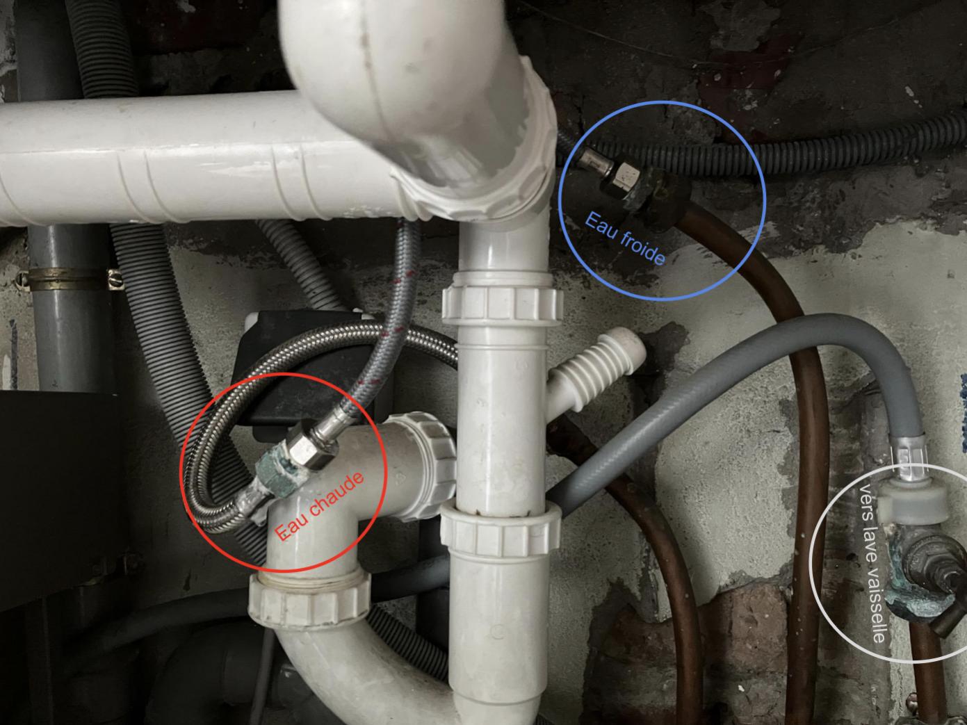

    Je dois remplacer le robinet mitigeur de ma cuisine car il est fissuré, mais je rencontre plusieurs difficultés :
    1) Il n’y a aucune vanne de coupure sous l’évier, ni sur le circuit d’eau chaude ou froide, ni sous la chaudière.
    2) L’alimentation en eau chaude du robinet se fait via un flexible puis un conduit rigide, qui repart directement sur le RTA de la chaudière sans passer par des vannes.
    3) Pas de groupe de sécurité sur l’installation.
    4) Je n’ai aucune compétence en plomberie.
    Pour intervenir, je pense devoir couper l’eau froide à l’arrivée générale du bâtiment et éteindre la chaudière pour l’eau chaude (FRISQUET Hydromotix Evolution 25KW), mais je ne suis pas sûr de la procédure ni des risques.
    Auriez-vous des conseils pour remplacer le mitigeur en toute sécurité dans ces conditions ?
    D’emblée, j’ai l’impression que l’installation n’est pas aux normes (RTA branché à l’envers, pas de groupe de sécurité ni de vannes, etc…).Capture d’écran 2025-07-09 à 09.37.21.jpgCapture d’écran 2025-07-09 à 09.37.12.jpg

    Bonjour Fyr,
    Un groupe de sécurité , cela s'installe sur un cumulus..pas sur une chaudiére.
    Il n' ya pas forcément des dispositifs de cououre ( d'eau ) à chaque point de puisage ( vanne de coupure)
    Il aurait bon de joindre aussi une photo de ton robinet mitigeur ( fissuré).
    Pour remplaçer ton robinet faut COUPER l'arrivée d'eau prinçipale ( au compteur ).
    Pas la peine d'éteindre la chaudiére, c'est strictement inutile. Elle ne se mettra pas en route si eau coupée.
    Les seuls risques ce sera une mini inondation éventuelle du à l'eau des canalisations.
    Prévoir serpilliéres et seau.
    Mais si pas de compétence , ben éviter d'y mettre les doigts.
