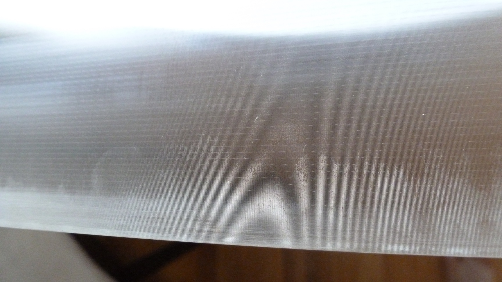

    Je soumets aux connaisseurs un soucis que j’ai avec ma TV Samsung UE55JS9000T qui a un défaut de rétroéclairage avec des halos de lumière sur les côtés (voir mes photos). Il s’agit d’un modèle avec rétroéclairage par bandes leds sur les côtés.
    J’ai démonté la TV pour retirer la dalle et j’ai constaté que le film « jaunâtre » qui est sur la plaque plexi de diffusion de la lumière était collé au niveau des LEDs et en le décollant cela a laissée des traces sur la plaque plexi que j’ai nettoyées autant que faire ce peu avec de l’alcool iso (voir photo).
    Le résultat n’est pas parfait mais il me semble quand même pas mal.
    Les barres de LEDs sont elles visuellement comme neuves, pas le début du commencement de la moindre led qui aurait chauffée et brulée la plaque de plexi comme c’est souvent le cas, cette dernière est nickel sur la tranche qui reçoit la lumière des leds.
    Tout ceci fait que je ne sais pas ce qui peut expliquer pourquoi la diffusion de la lumière des leds n’est pas homogène, est-ce le fait d’avoir nettoyé la plaque de plexi, ou bien le film jaunâtre, ou bien est-ce un défaut des leds qui n’éclairent plus comme elles le devaient, c’est la question que je vous soumets 
    J’ai tiré le film jaunâtre sur un côté pour que la partie au niveau des leds ne soit pas la zone que j’ai nettoyée à l’alcool mais j’ai toujours ce même halo de lumière, cela me fait penser que ce n’est pas ce film qui est en cause à moins que son opacité ne soit pas homogène sur l’ensemble de la surface.

    Sur la première photo , il semblerait que le plexiglass diffuseur n’est pas dans son logement. Les diodes doivent être sur la tranche bien propre de la plaque.
    En ce qui concerne la feuille réfléchissante il ne faut surtout pas utiliser de produit pour la nettoyer.
    Est ce que le diffuseur (plaque plexi rigide)est endommagé ?
    Si c’est le cas il faut changer ces deux éléments( diffuseur+ réflecteur)

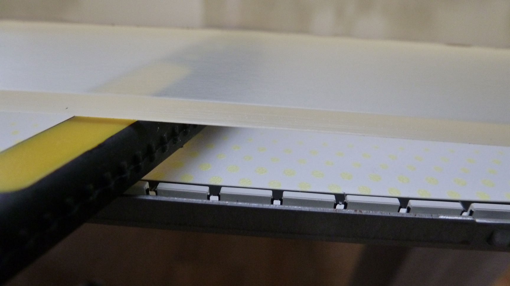

    Pour vérifier le rétro-éclairage visuellement, il suffit de faire fonctionner l’appareil sans la dalle ,ça ne risque rien,vous pourrez voir si toutes les leds sont opérationnelles.

    Le diffuseur était bien à sa place, de toute façon il y a aucune marge de manœuvre pour le positionner autrement que là où il doit être.
    Le plexiglass n'est pas endommagé, j'ai simplement dû le nettoyer sur 1 à 2 cm de large pour enlever la colle (ou résine ou je ne sais pas quoi) sur la face avec le film jaunâtre.
    J'ai vérifié les leds, elles sont nickel, c'est ma deuxième photo avec le rétroéclairage seul sans la dalle.

    Quelle est la diffusion avec le plexi seul ?
    lateteatiti
    Re : Problème rétroéclairage TV Samsung UE55JS9000T
    C'est ma deuxième photo. Sur ce modèle la lumière des LEDs est bleue.

    Je pense que la plaque plexi est à changer avec la feuille réfléchissante.

    Sur ce modèle les leds sont bleues, simplement je ne sais pas si le bleu que j'observe aujourd’hui a changé avec le temps auquel cas il pourrait ne plus être adapté à la plaque plexi ou à la feuille réfléchissante, c'est une hypothèse.
    En tout cas c’est différent des leds blanches sur les TV LG qui sont connues pour virer au bleu au bout de quelques années.
    Merci papilou06 et effectivement je suis intéressé par d'autres avis de personnes qui connaissent bien la série JS des TV Samsung.

    Effectivement les leds sont bleues et c'est le premier filtre qui corrige :

    Je pense donc à un souci sur le plexi.
