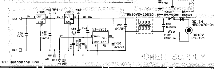

    Mon synthé Kawai ne s’allume pas.
    L’alimentation DC fonctionne, l’interrupteur et le fusible sont OK, mais il ne s’allume quand même pas.
    Voici une photo de la carte électronique :

    Pouvez-vous m’indiquer ce que je peux vérifier ou changer ?

    Btensions doit fournir l'alimentation?
    les mesures-tu?
    Comment est faite la liaison entre l'alimentation et la "carte mère"?
    Peux-tu déterminer (mesurer) si ces alimentations arrivent effectivement sur la carte mère?
    As-tu trouvé/cherché un schéma de ton synthé?

    Il nous faut au moins le modèle de synthé Kawai pour éventuellement trouver les plans.

    meme questions qu Gienas, les mesures sont elles faites sur la carte ?
    bon comme il y a un µc et des supports de CI les causes de non démarrage peuvent être nombreuses
    un truc m'intrigue: sur la photo les pas des CI ktg001 ktg002 ktg003 semble différents serait ce ma vue qui baisse ?

    Jherve: tu as encore bonne vue, le KTG-03 a + de broches!
    Le seul ressemblant du point de vue composants est le KAWAI K1-M: https://www.vintagesynthparts.com/wp...-kawai-k1m.pdf
    Partie alimentation, entrée 12v avec le 0v au milieu heureusement protégé par une diode..
