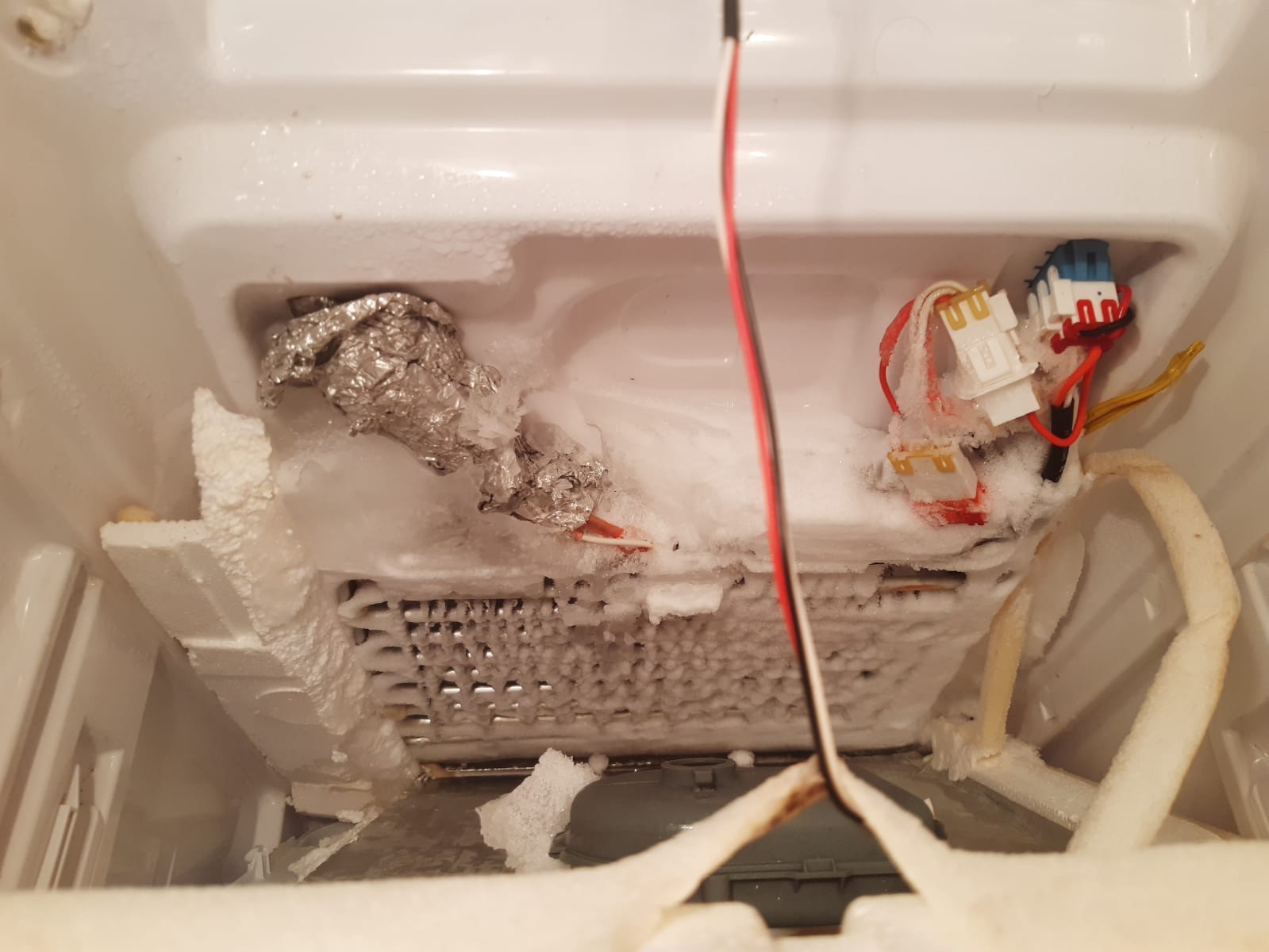

    J'ai un problème récurrent depuis son achat. Au début sous garantie, Samsung m'avait envoyé un nouveau bloc du fond.
    Au bout d'une quinzaine de jours, la température affichée et sur thermomètre dedans est 16 ou 17°.
    Le ventilateur se couvre de glace et s'arrête.
    Je le mets sur "vacation" et si ça ne suffit pas pour interrompre le givre, j'ouvre le panneau du fond et je défrigère.
    Beaucoup plus souvent l'été que l'hiver, mais quand même régulièrement.
    Qu'en pensez-vous? Que puis-je faire pour y remédier?
    D'avance je vous remercie pour vos idées et conseils
    Nathalie

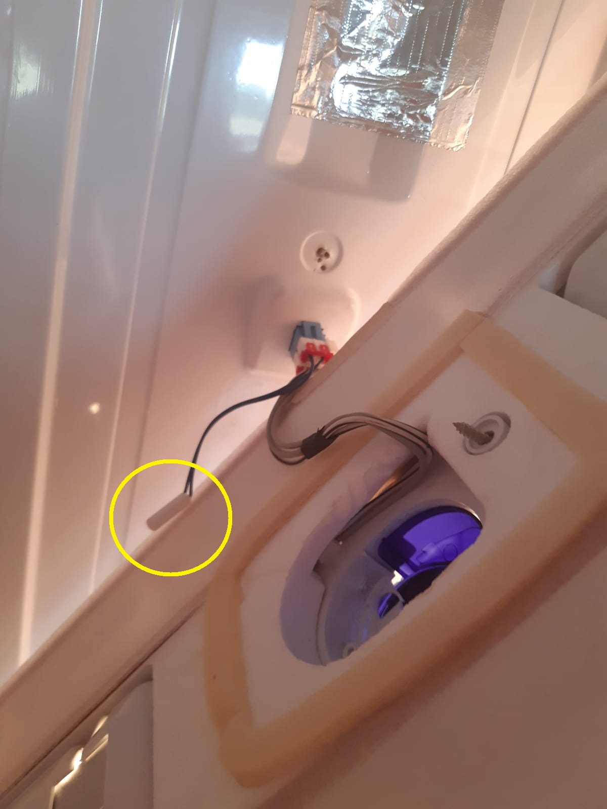

    J'essaye de vous envoyer une photo, mais j'ai du mal à intégrer la PJ

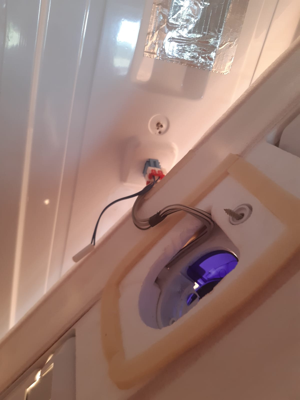

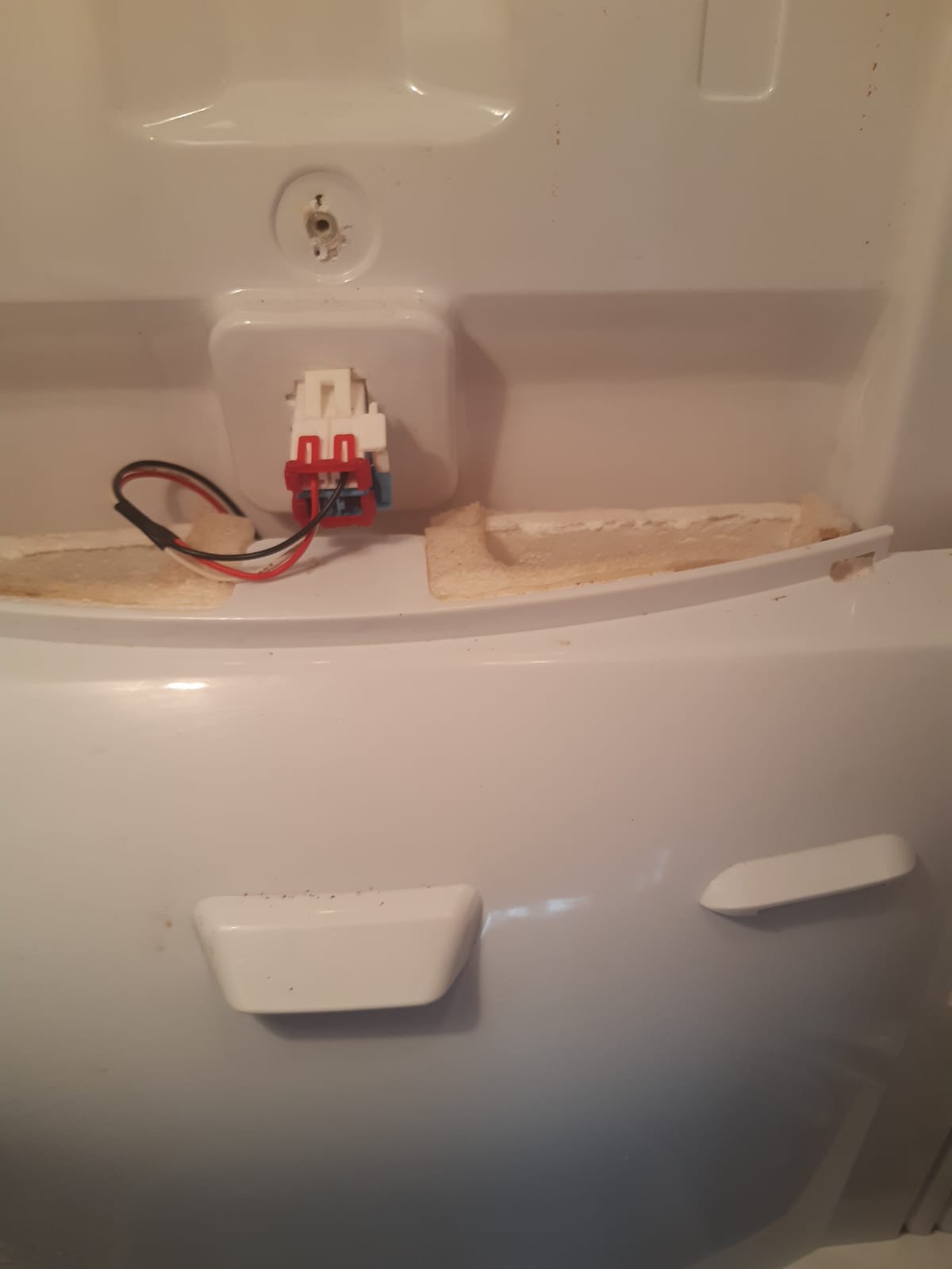

    Re : Samsung RS56XDJNS réfrigérateur-congélateur panne température réfrigérateur
    si cette photo correspond à l'endroit où le carter à été remplacé, ce pourrait être celle ci:

    J'ai essayé de retrouver quel carter avait été remplacé mais je ne suis pas sûre de bien me souvenir (sûrement bas avec ventilateur, peut-être haut avec lumière)
    la ou les sondes à remplacer se trouvent au niveau de l'évaporateur où se produit le givre cependant, s'il y a une sonde d'ambiance ailleurs il se peut qu'elle soit en cause mais c'est moins probable
