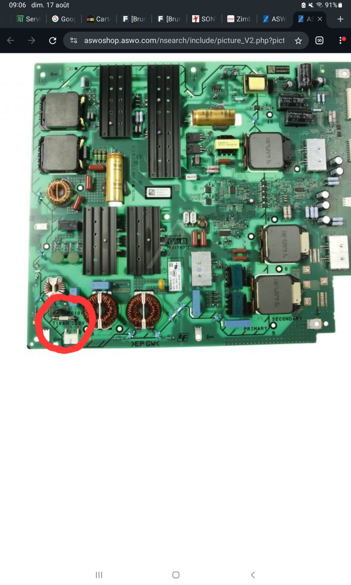

    Ma TV ne s'allume plus, c'est une Sony 55AG9 de 2019
    J'ai bien sur essayé de changer de prise et essayé les méthodes de reset manuel comme évoqué sur le site Sony en vain.
    Le problème est arrivé hier et j'ai eu une micro coupure électrique dans toute la maison (ultra bref, 1 seconde ou 2).
    Elle était allumée et depuis plus rien
    Est ce elle qui a pu provoquer ce pb ou est ce le pb du réseau qui a donc pu l'emdommager
    A noter qu'elle est reliée à une multiprise Powersocket 907 oehlbach (j'ai testé sans bien sur) ce qui devrait lui éviter les surtensions.
    A votre avis pb de carte d'alimentation ? Il y a t-il un fusible sur ces TVs ?

    Il y a un fusible verre à souder sur la carte alimentation (dans le cercle rouge sur la photo)Nom : 20250817_090953.jpg

    ok merci je vais essayer de démonter la TV ce jour, pour voir si visuellement les condensateurs de la carte semblent OK et tester ce fusible.
    Vu mes compétences c'est un peu tout ce que je sais faire, apres si il faut les changer je peux aussi mais je ne saurais pas tester autre chose

    Non aucune précaution, prenez des photos avant de démonter si vous avez un doute.
    (Fusible spécifique de 10a.)

    bon j'ai démonté
    A l'oeil aucun condensateur gonflé ou autre défaut visible
    Et le fusible à 0 ohm et non valeur "infini" donc il est OK
    Le mal est donc plus profond et pas réparable pour moi, car changer cette carte c'est 300 ou 400 euros sans être sur que cela soit le pb, même si aucun démarrage apres une coupure d'élec on pourrait le penser

    Bon et bien petit miracle, tout remarche apres remontage.
    Certes j'ai touché aux nappes qui sont connectées à la carte d'alim même si elles ne semblaient pas déconnectées, est ce cela la "solution" je ne sais pas.
    Mais ce matin, elle était pourtant éteinte depuis hier elle ne marchait pas avant démontage. A noter qu'au démarrage elle a voulu faire une maj.

    Je pense que le logiciel a corrigé ce bug mineur.
