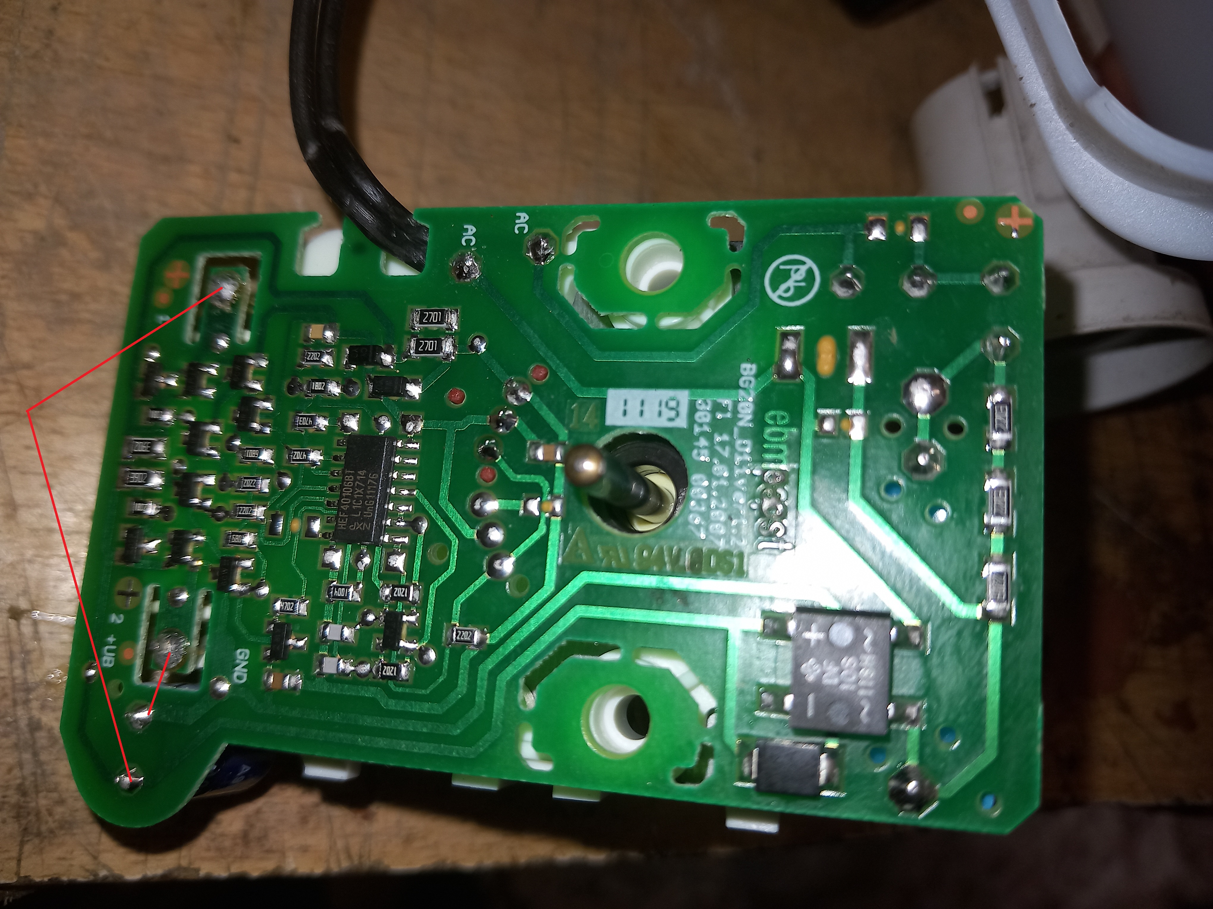

    je cherche à dépanner mon voisin en panne de congélateur. Il ne descend plus en température, se met en alarme et givre.
    Après avoir étudié un peu la littérature sur le sujet, je me suis orienté sur un pb de ventilateur.
    Démontage très laborieux, mais j'ai trouvé le connecteur du ventilateur débranché (peut-être lors du démontage, mais il ne tient pas bien en place...)
    Essais : à la mise en marche, le 220v arrive au connecteur, mais le ventilateur ne tourne pas.
    démontage du ventilateur, essais sur établi. Le 220v est diminué à 18v AC jusqu'à ce qui ressemble à un mini pont de diode, avec 18v CC en sortie. Ces 18v n'arrivent pas jusqu'au bobinage.
    La carte electronique me semble affreusement complexe pour n'avoir qu'à transmettre l'alimentation au stator.....
    Mais aucun autre cable n'arrive sur cette carte, aucun composant thermique apparent (thermorésistance qui couperait l'alim selon une plage de température), bref rien qui puisse indiquer que le ventilateur ne soit pas normalement en marche continue.
    Peut-être un cms coupé...
    A 250€ le ventilateur de rechange, ce n'est pas une option....
    Mes questions:
    - y a t'il un composant quelque part qui limite la plage de fonctionnement de ce ventilateur?
    - puis-je shunter une part de l'electronique pour mettre directement le 18v CC depuis les bornes du condensateur (220uF fonctionnel) aux bornes du bobinage, comme suggéré sur la photo

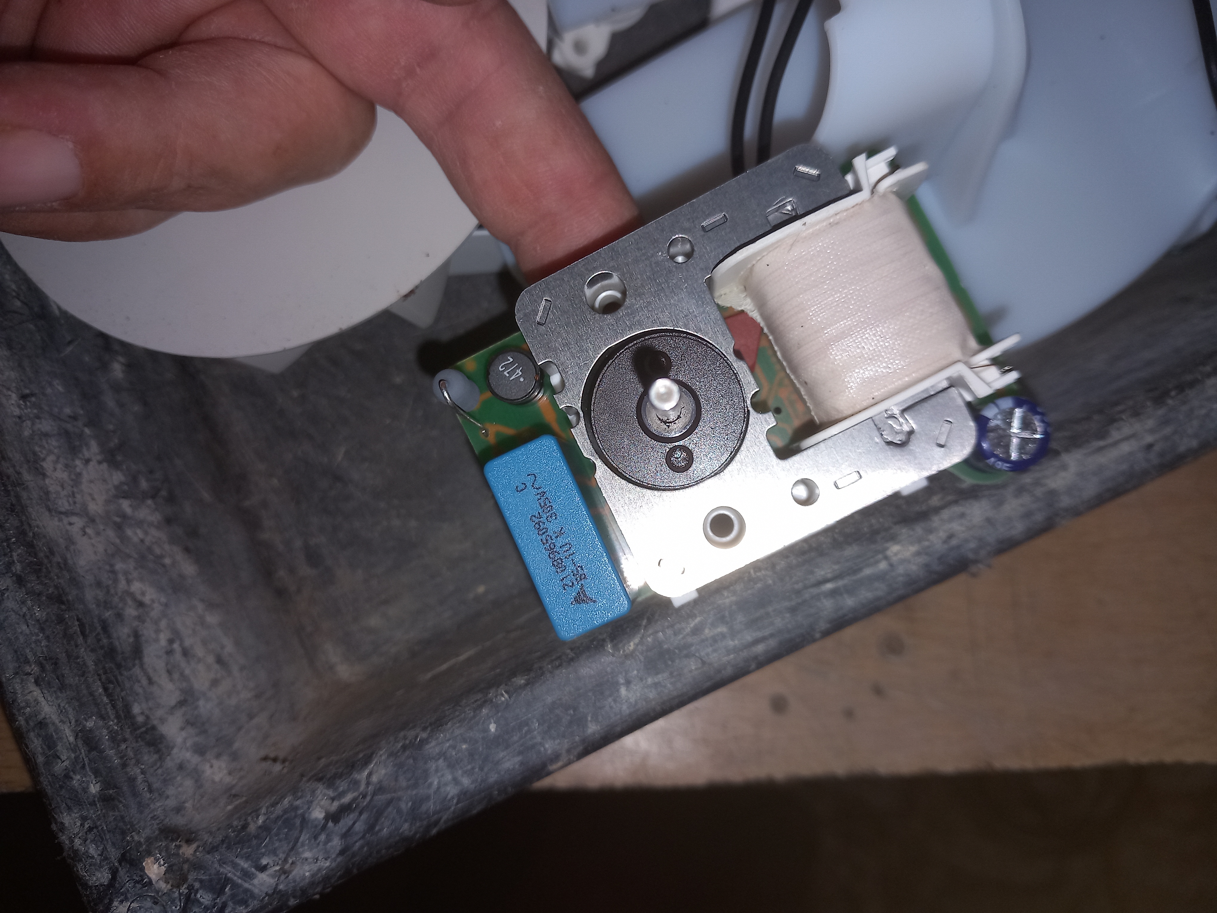

    autre photo sans grand intérêt qui montre l'autre condensateur mesuré à 1uF, en amont du pont de diode, côté AC

    il faudrait d'autres photos bien normale à la carte pour mieux voir les composants et les soudures.
    les deux cotés.
    c'est un moteur à spire de frager ?

    je ne pense pas du tout car le moteur doit être du genre pas à pas et il lui faut une électronique dédiée pour le piloter, au mieux il ne tournera pas, au pire ça va aggraver les dégâts,
    vu qu'il parait alimenté le mieux serait d'en acheter un autre

    nouvelles photos de la carte
    je ne connais pas la dénomination de ce type de moteur...
    Re : pb sur congelateur bosch 40a22-03
    je n'arrive pas à voir la spire de frager ca semble être un moteur synchrone (aimant sur le rotor).
    la photo de la carte n'est pas nette et la prise de vue est non normale à l'appareil photo...

    quand j'indique normale il s'agit de la normalité géométrique, c'est à dire l'axe de vue doit être perpendiculaire au plan de la carte, par conséquent on doit voir un cercle sur l'axe du moteur si l'axe de celui passe par le centre de l'appareil photo.
    afin d'avoir la même distance et cela assure une netteté à peu près équivalente sur la carte il vaut mieux s'éloigner un peu.
    si on prend une photo de biais forcément on aura des points nets sur la carte mais ailleurs non.
    une carte électronique demande une netteté de partout pour mieux juger la qualité des soudures d'une carte et d'éventuel défaut.

    par contre le moteur c'est utile d'avoir une vision de profil et de travers

    bonsoir merci du retour et tant mieux car c'est un moteur assez complexe visiblement j'ai vu 8 plots normalement il y a un seul bobinage.
    il faut serrer un peu la partie femelle du connecteur pour que cela coince bien
