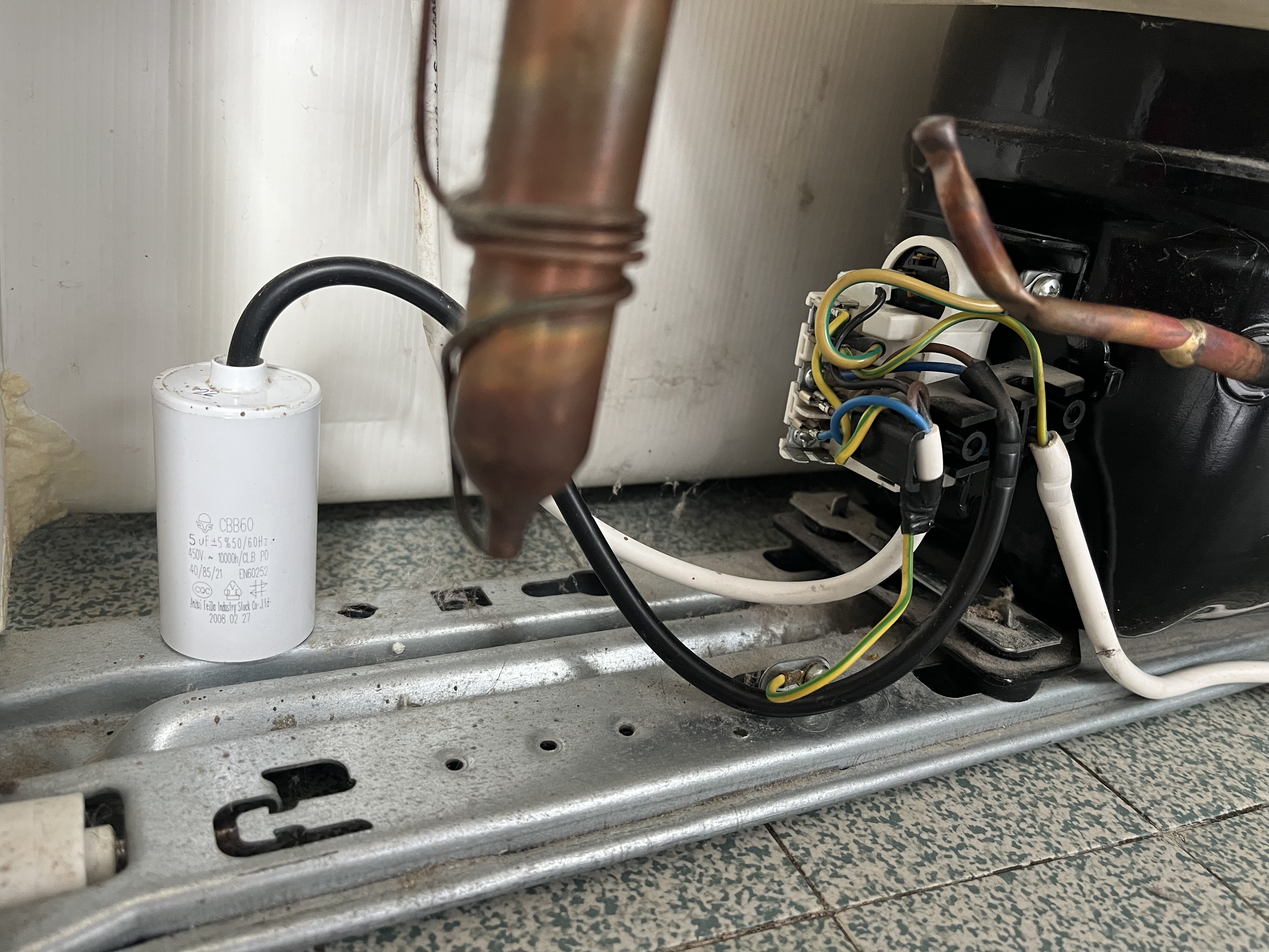

    J’ai acheté un multimètre pour tester le klixon et relais après avoir ouvert le boîtier à l’arrière pour regarder leur état (fondu) : je me suis limité à débrancher, sortir le klixon et j’ai rebranché pour tester avec multimètre par la suite. J’ai essayé de tester si cela redémarrait sans succès.
    J’ai laisse branché par mégarde et ce matin : le frigo tourne, ronronne bien, lumière opérante et il fait du froid !!!??
    Donc pas encore de test au multimètre.
    Je n’y comprends rien, et vous ?
    Je n’ose le débrancher pour le remettre en place et ne sais que faire. Et surtout puis je lui faire confiance ?
    Je voulais savoir aussi quel est le condensateur à gauche qui est blanc et en dehors du boîtier ?
    Dernière modification par ebrd ; 03/09/2025 à 13h58.

    Surtout ne pas continuer a faire fonctionner le compresseur sans le relais et le klixon ils sont obligatoires
    envoyez une photo qui montre la marque du compresseur et la photo du relais/ klixon qu'il utilise
    une photo du condo avec les caractères qui sont écris dessus
    ensuite on avisera

    Désolé mais je me suis sûrement mal exprimé : j’ai bien tout rebranché : relais et klingon, bien sûr ! 
    J’ai préféré faire cela pour plus de sûreté et pas m’emmêler dans les fils même si photo prise. Je n’ai juste pas remis le coffret plastique dessus.
    Voici les photos

    bonsoir votre multimètre est il capacimètre ?
    combien vaut le condensateur de 5µF ? ( il faut débrancher un de ses fils).
    le court-circuiter avant de mesurer sa valeur avec le capacimètre
    le klixon est simple a contrôler
    la lamelle se tord suite a l'échauffement sous intensité
    d'une petite résistance spiralée qui en tordant la lamelle ronde
    ne permet plus le contact
    donc si au repos la lamelle est bien plate c'est qu'elle est en bon état
    car elle ferme le contact en le rendant passant
    pour le relais qui comporte une CTP elle varie en valeur ohmique sous l'intensité
    libérant l'enroulement auxiliaire au profit de l'enroulement principal
    (imaginez son rôle comme celui d'un démarreur de voiture)
