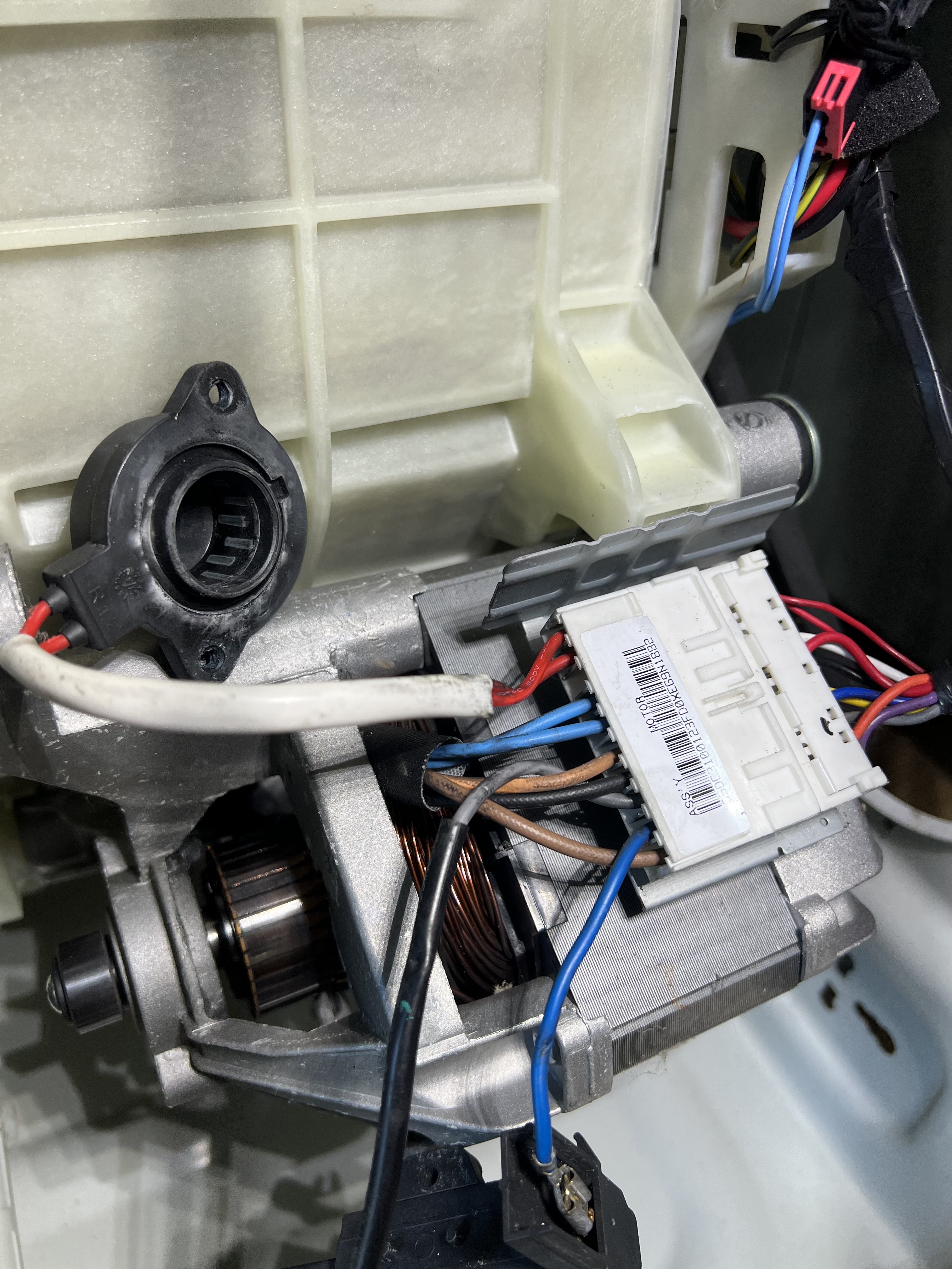

    Je joins quelques vues du moteur, des charbons et du tachymètre
    A priori tout semble en bon état, aucun point dur, le rotor tourne très bien et entraine sans efforts le tambour
    je souhaiterai faire une mesure électrique au bornier au moment ou le moteur devrait démarrer, à mon avis il n'est pas commandé, comme si un paramètre serait manquant au niveau de l’électronique.
    Donc, qu'est ce qui pourrait empêcher le démarrage, sachant que 4 litres d'eau sont entrés dans l'appareil, le pressostat... ? le filtre anti parasite ?? (suggestion de l'AI google..)
    Je pourrais tenter de débrancher le pressostat juste pour voir si le remplissage se stoppe à 4 litres ou continue sans ce composant...c'est une idée à tenter

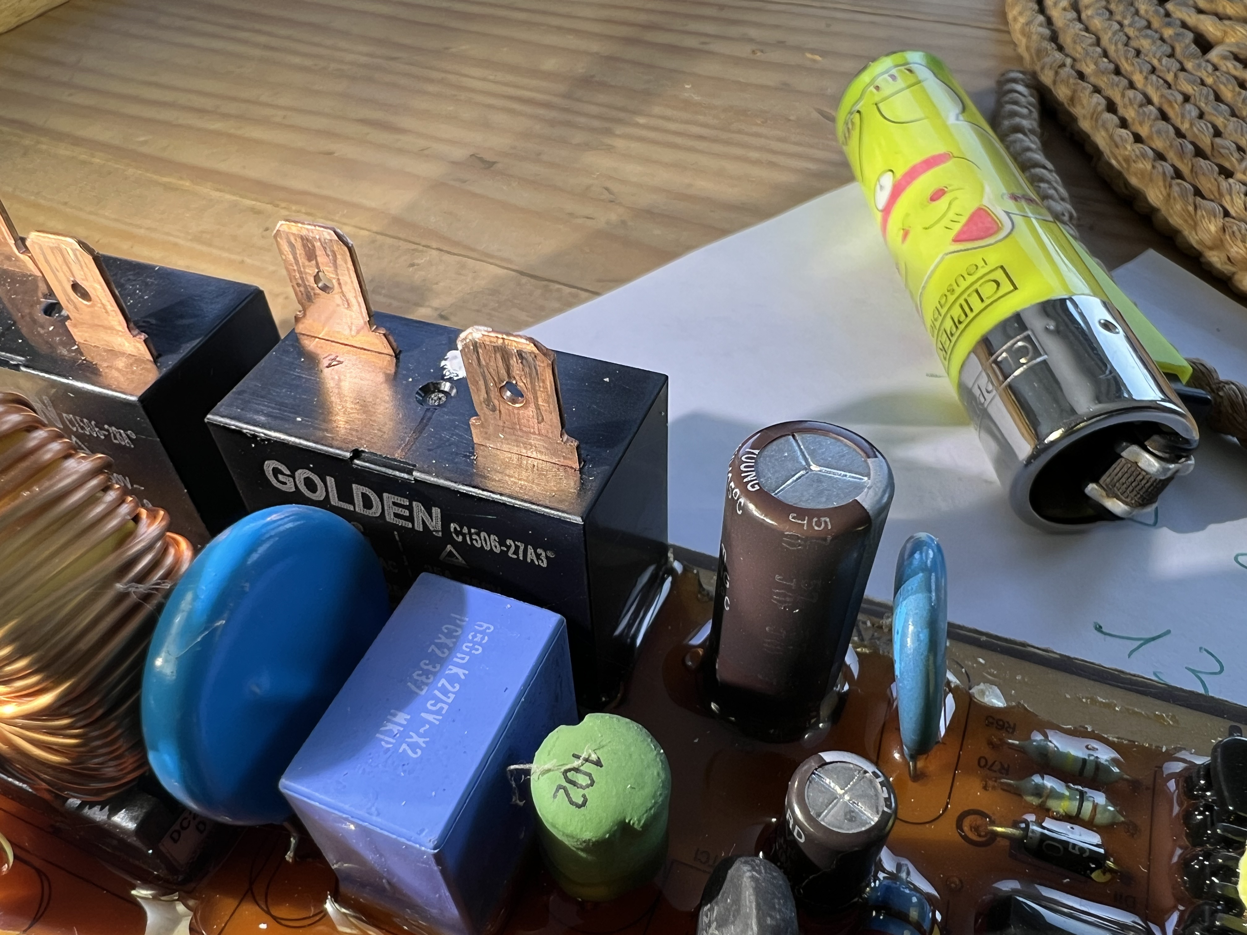

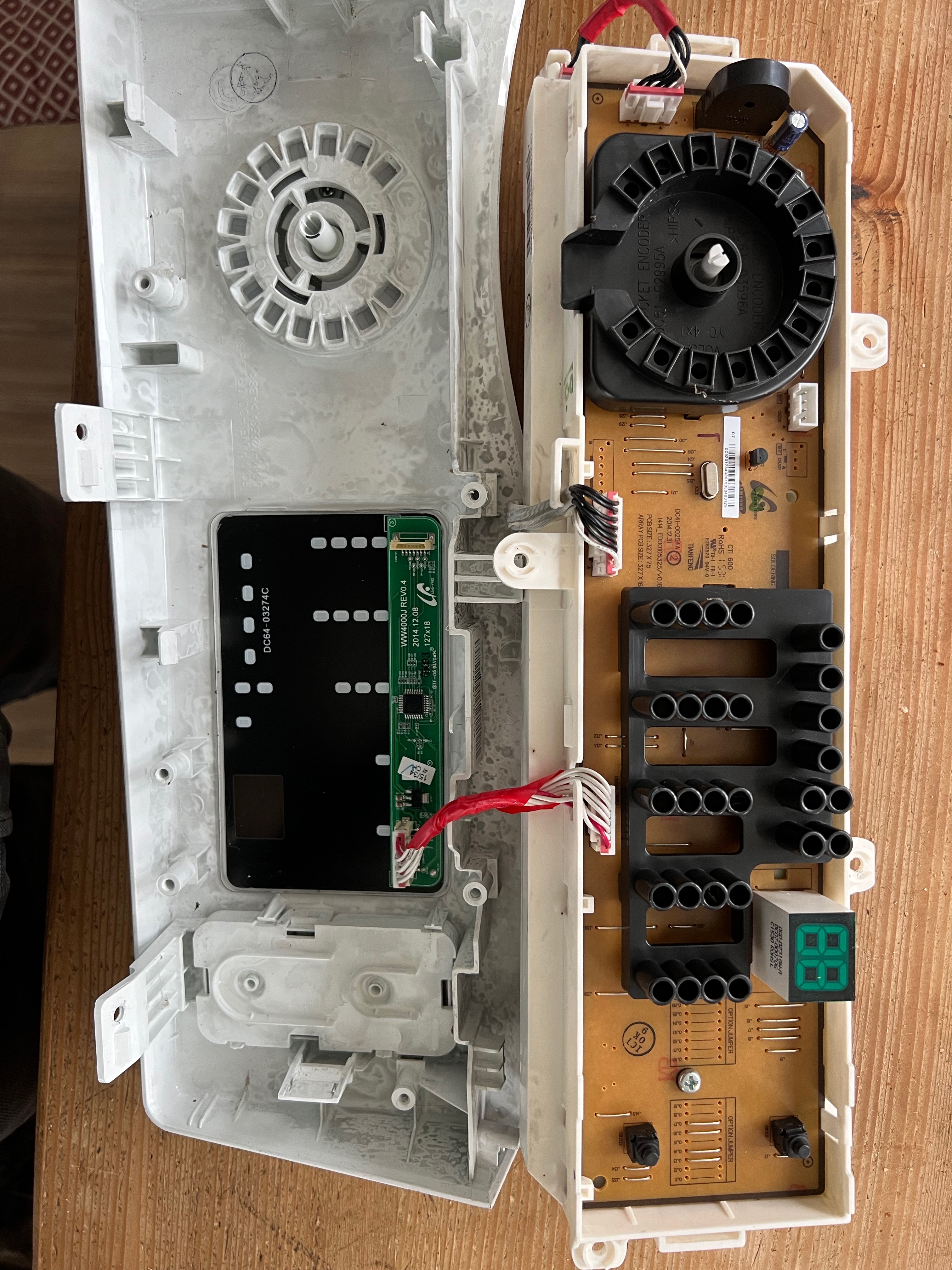

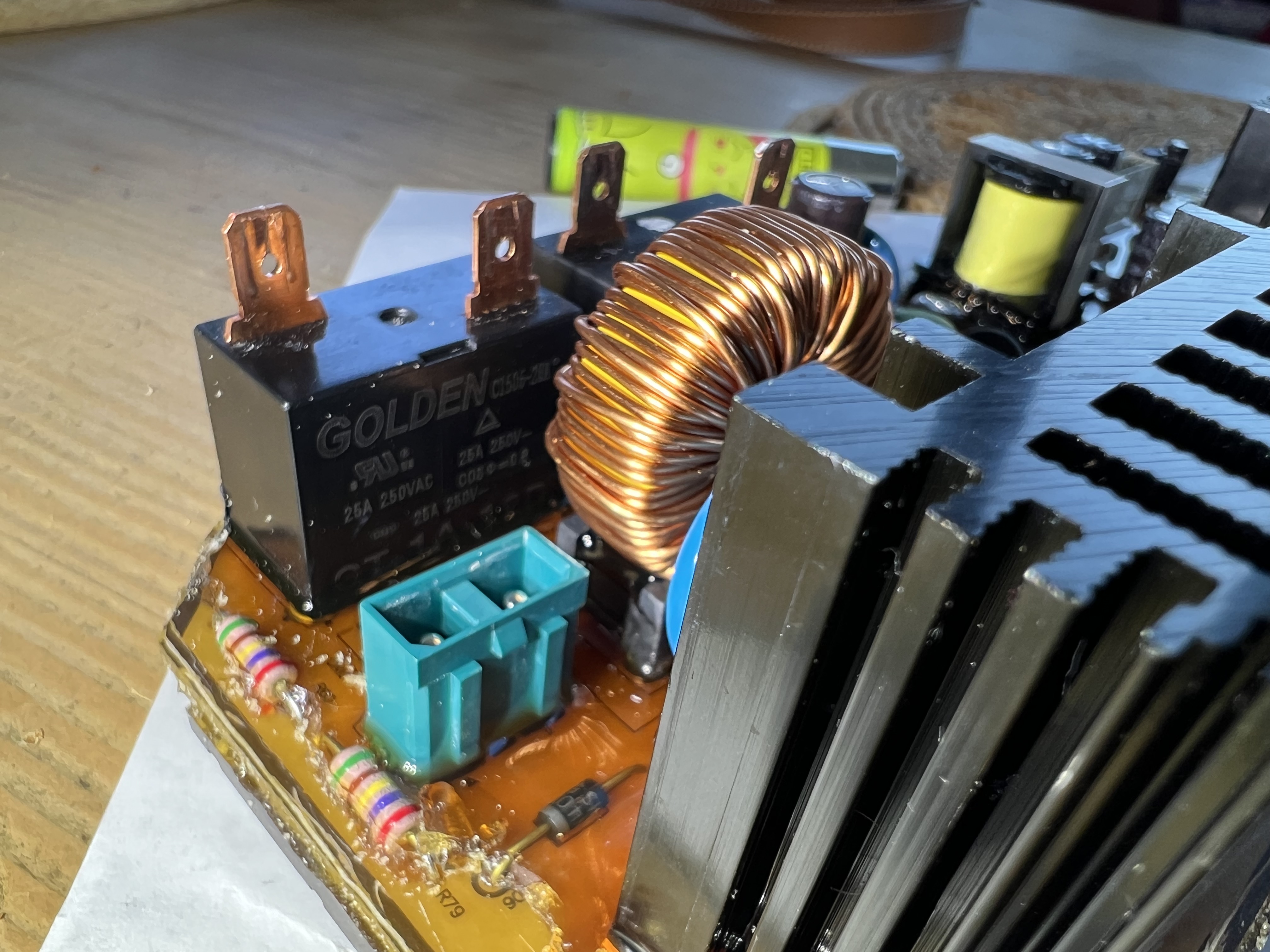

    bonjour si au démarrage le remplissage est OK et qu'ensuite cela se stoppe ==> pressostat ok mis à part un pb de niveau.
    si au démarrage il y a déjà de l'eau et que le programme débute par une vidange ==> pressostat ok.
    je vois deux choses une détérioration du pressostat par l'action de souffler dedans.
    et la seconde l'absence de mise en marche du moteur ==> relais ou triac HS ou commande HS.
    essorage :
    si la machine vidange et la pompe de vidange se stoppe et qu'ensuite rien ne se passe tout est ok sauf le lancement de la puissance du moteur.
    contrôle des fusibles OK ? pas de traces sur la carte ?

    photos svp
    lool74
    Re : Lave-linge SAMSUNG WW70J3483KW1 Le moteur ne se lance plus
    quelques vues du module
    comme demandé

    je donne le schéma moteur en PJ j'ai mesuré entre 6 (commun enroulements) et 8ou9 (charbons)
    J'ai testé les enroulements stator 1,2 et 1,2ohms 5 ohms sur les charbons(variable selon position) et de mémoire 39ohms sur le tachymètre
    La secu thermique est passante (4et5)

    bon ça m'a pris, j'ai oté la carte de son logement en enlevant un peu (beaucoup) de résine sur le pourtour mais pas simple
    avec une vue très précise des pistes et des composants
    Pour ceux qui ont un peu suivi, hier, j'ai mis un autre pressostat, sans différences avec la situation initiale de non-rotation du moteur
    Par contre, j'avais lancé un programme spécial (laine 54mn) dont le déroulement s'est pratiquement exécuté à terme (sauf essorage à 7mn) mais toujours sans aucune rotation du moteur, mais avec des cliquetis relais qui indiquent que la commande de ses relais en 12V DC est correcte
    La panne vraisemblablement est liée à la puissance
    Coté carte sur le gros Dissipateur sont fixés 2 composants
    1 Triac BCR12
    1 pont redresseur D15XB 60
    J'aimerai faire des mesures en situation de marche
    je joins des vues de tout ca
    Merci aux motivés

    Encore quelques infos...

    bon il y a aussi ces 2 gros composants qui ne réagissent pas pareil a l’ohmmètre
    l'un donne 20M ohms entre ses 2 bornes et l'autre OL...nada ??

    j'ai suspecté des le départ la partie puissance NOK.
    si c'est une réparation de la carte il faut faire un relevé de schéma sur une feuille blance de la partie puissance en déposant la carte complétement en notant où se situe la phase le Neutre.
    et identifier où sont les composants qui alimente le moteur par les fils 6, 7, 8 ,9 , 10.
    et ainsi donc découvrir si c'est relais problématique ou le triac.
    tester aussi le triac dans les deux sens en mode testeur de diodes.
    tester aussi la gachette avec les deux poles du triac.
    c'est équivalent à un thyristor dans les deux sens :
