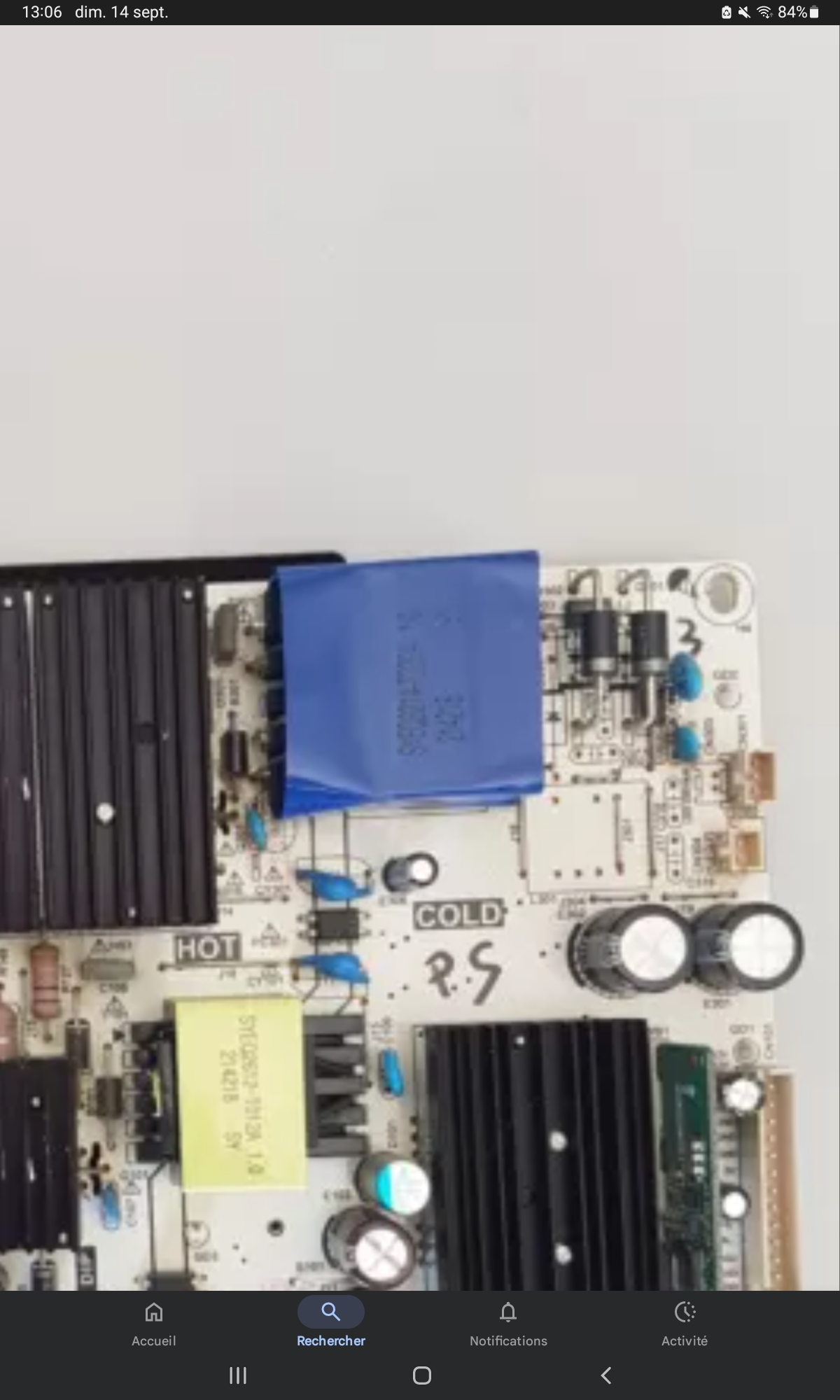

    bonjour a tous le monde,
    j'ai a nouveau besoin d'aide sur un probleme d'une carte alimentation : PW.120W2.801 qui ne donne pas de tension en sortie surle connecteur des leds
    je precise que j'ai testez les leds et elles fonctionnent , j'ai le stand by et le 12 volts, et la carte renvoi bien le ps on et le bl on ..
    merci par avance de l'aide que vous pouvez m'apporté.

    Bjr
    La réf du tv svp.
    A priori le problème se situe au rétro-éclairage.

    Re : carte alimentation en panne
    Prenez la tension entre les cathodes et la masse secondaire juste au démarrage.Nom : Screenshot_20250914-130635_Google.jpg
    bbonjour papilou06
    pour la ref c'est : smt50n30uc2m1b1
    marque smart tech
    je viens de testez et il as 80 mv , c'est a dire rien au demarrage sur les deux diodes
