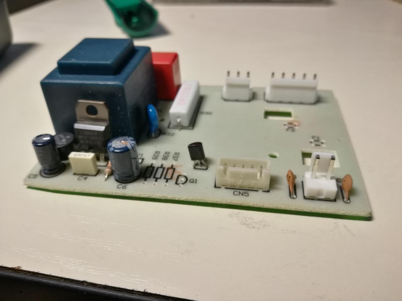

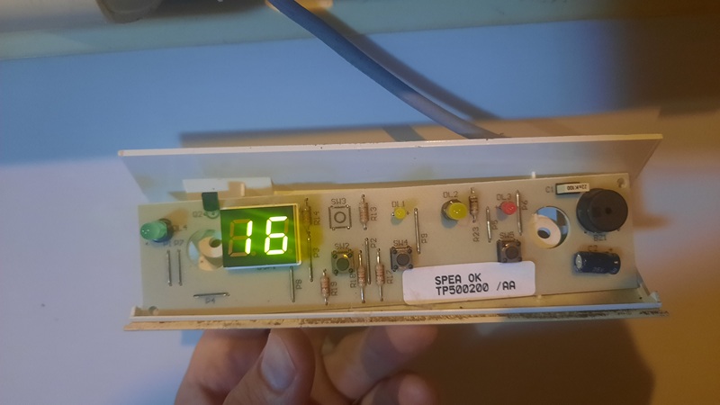

    Pouvez vous faire des photos de l'électronique intégrée dans la porte et les mettre sur ce forum?

    Voici les photos de l'affichage et de la carte électronique:
    Re : Problème de température sur congélateur Whirlpool AFG604DGT
    il doit y avoir une deuxième carte, je ne vois pas la partie alimentation
    il est probable que le compresseur tourne en permanence, relais collé ou problème d'alimentation basse tension ou de gestion électronique
    la carte(divisée en 2) est en totalité dans le couvercle et la poignée la sonde aussi
    l'alim arrive sur les bornes 1 et 5 de la carte
    il n'y a pas de détection de température de détente
    tout s'effectue par un algorithme basé par valeur théorique dans le couvercle
    Citation Envoyé par Sodak Voir le message
    Ok, c'est noté.
    Est-ce que le relai est situé sur la carte dont je vous ai envoyé la photo ?
    Comment le reconnaitre ?
    Cela nécessite de souder ?
    Je n'ai aucun expérience dans le domaine mais une fois que j'aurais vider le congel, je m'y tenterais peut-être.
    non, il n'est pas sur cette carte , elle est divisée en 2 parties
    c'est sur l'autre moitié de carte sans doute dans le couvercle lui-même juste en face de celle-ci
    pour info c'est une seule référence qui compose la totalité des cartes
    voila le circuit d'alim:
    tester le transfo (tension de sortie)
    si transfo ok il faudrait remplacer les deux chimiques et éventuellement le relais
    ces alimentations sont beaucoup plus faciles à réparer que les alims à découpage
