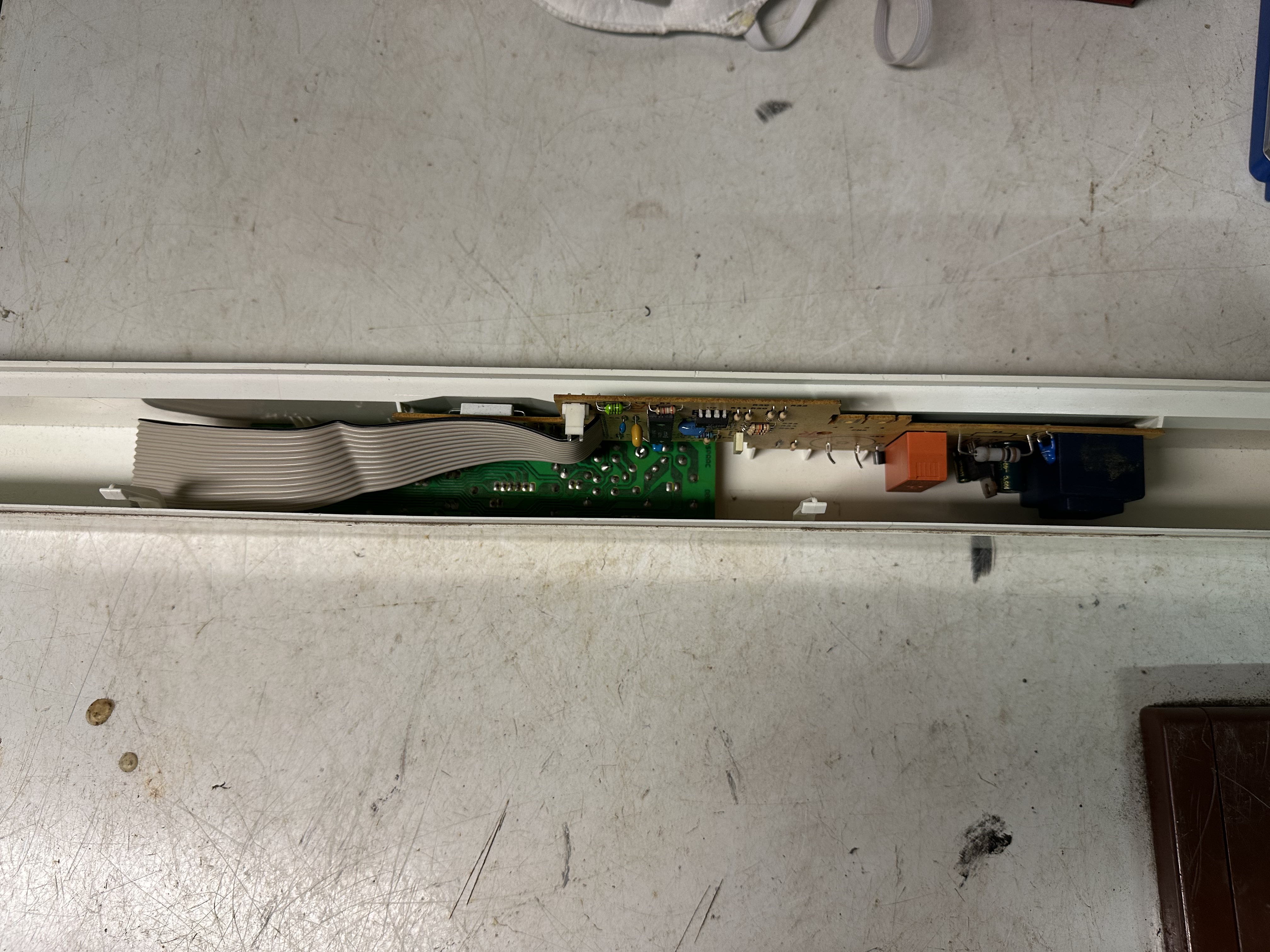

    Bonjour a tous, voila mon soucis j'ai un Congelo Bauknecht GKMT 2949/2 qui ne fonctionne plus processeur HS et bien sur la carte CU227Static (whirlpool) n'est plus fabriquée.
    Je me demande si la carte (avec bandeau) 481245310256 pourrait être utilisée. Deux fiches seulement sur ce congèle une pour la sonde NTC temp et alim congelo et compresseur. J'ai bien essayé d'avoir des infos sur la carte (photo dimension ...) via les fournisseur de pièces en ligne mais rien, a part une réponse pour me demander le modele pour vérifier et m'informer que la carte n'est plus fabriqué.
    Merci pour votre aide.

    on ne peut répondre a votre question de compatibilité,
    si cela était possible le bandeau en questions serait donné en équivalence,(votre produit a plus de 15 ans)
    ce qui n'est pas du tout le cas dans les bases de données alors dire que c'est possible
    est un risque que perso je ne prendrai pas
    d'autant que les cartes électroniques ont un statut particulier
    qui ne permet pas leur reprise par son fournisseur

    Merci Richard31, L'évolution des carte électronique n'est pas flagrante. Entrée sonde NTC (20Kohm) alim 220vac carte et 1 phase pour alim compresseur. Je comprends les réticences mais je trouve dommage de jeter un compresseur (congèle) qui fonctionne pour une carte a 50 euro.Nom : IMG_2507.jpeg

    Bonjour, en général sur cette carte c'est le condensateur chimique qui lâche ou bien le relais de compresseur (le truc orange rectangulaire, ou les deux, plus rarement le transfo qui surchauffe et gonfle,
    facile à réparer
    d'ailleurs, j'en ai quelques unes..
    on peut même adapter un thermostat électronique pas cher
    par exemple:https://www.aliexpress.com/item/INKB...560004638366_1
    voire: https://fr.aliexpress.com/item/10050...000004981610_5
    en ajoutant une alim 12v

    Merci pour votre retour mais les capas de filtrages et relais sont fonctionnels pas de soucis la dessus. Plus d'affichage de temp et de contrôle via switch. Le processeur et HS.
    Alors ou je trouve une carte CU227static d'occase ou je trouve une carte adaptable comme mentionné précédemment encore faut il pouvoir avoir les infos nécessaire raccordement identique (sonde et alim et compresseur).
    SI tu as une carte d'origine CU227static operationelle je suis preneur.

    Mais INKBIRD ITC-1000 LED régulateur, ça a l'air pas mal ce régulateur une valeur de NTC ?

    je viens de contacter le vendeur INKBIRD c'est une une NTC 10KΩ (R25°C=10KΩ±1%, R0°C=26.74~27.83KΩ, B25/85°C=3435K±1%).
