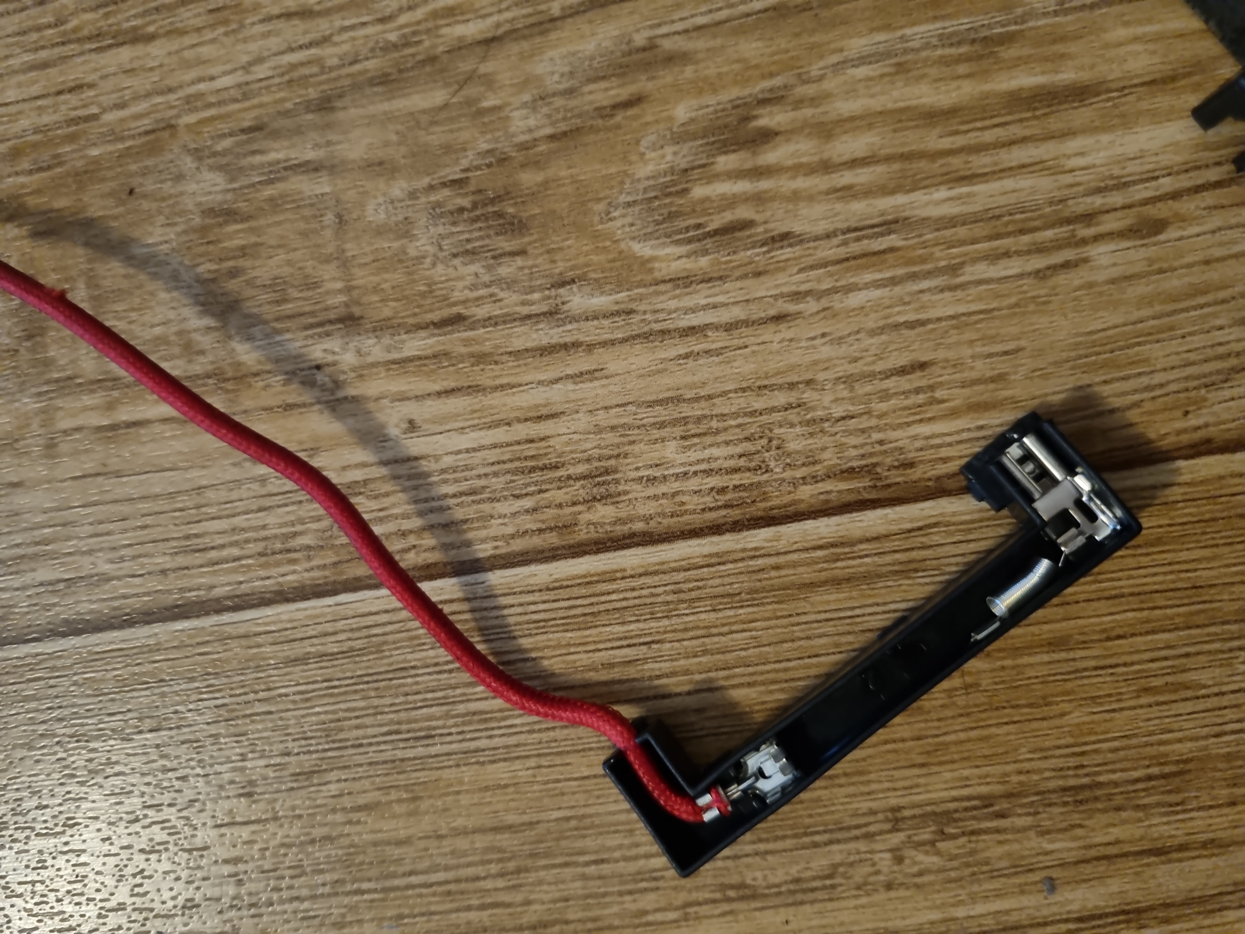

    Une amie m'a demandé de lui réparer son micro-ondes (Whirlpool JQ280/NB W10840049) qui ne chauffe plus. En l’ouvrant, j’ai remarqué que le support du fusible haute tension (boîtier plastique noir relié par un câble rouge) est vide.
    Il ne devrait pas contenir un fusible 5 kV 800 mA ? En pièce jointe la photo du boîtier.
    Mes questions sont les suivantes :
    1. Est-ce bien dans ce support que doit se placer le fusible HT (5 kV, 800 mA) ?
    2. Y a-t-il des précautions particulières pour l’installation (en dehors de bien débrancher et décharger le condensateur) ?
    3. Si je remets un fusible neuf et qu’il saute à nouveau immédiatement, quels sont les organes les plus souvent en cause (magnétron, condensateur, transfo…) ?
    Merci d’avance pour vos conseils 
    Re : Micro-onde Whirlpool JQ280/NB ne chauffe plus en mode micro-onde
    Voir si le condensateur haute tension n’est pas en court circuit
