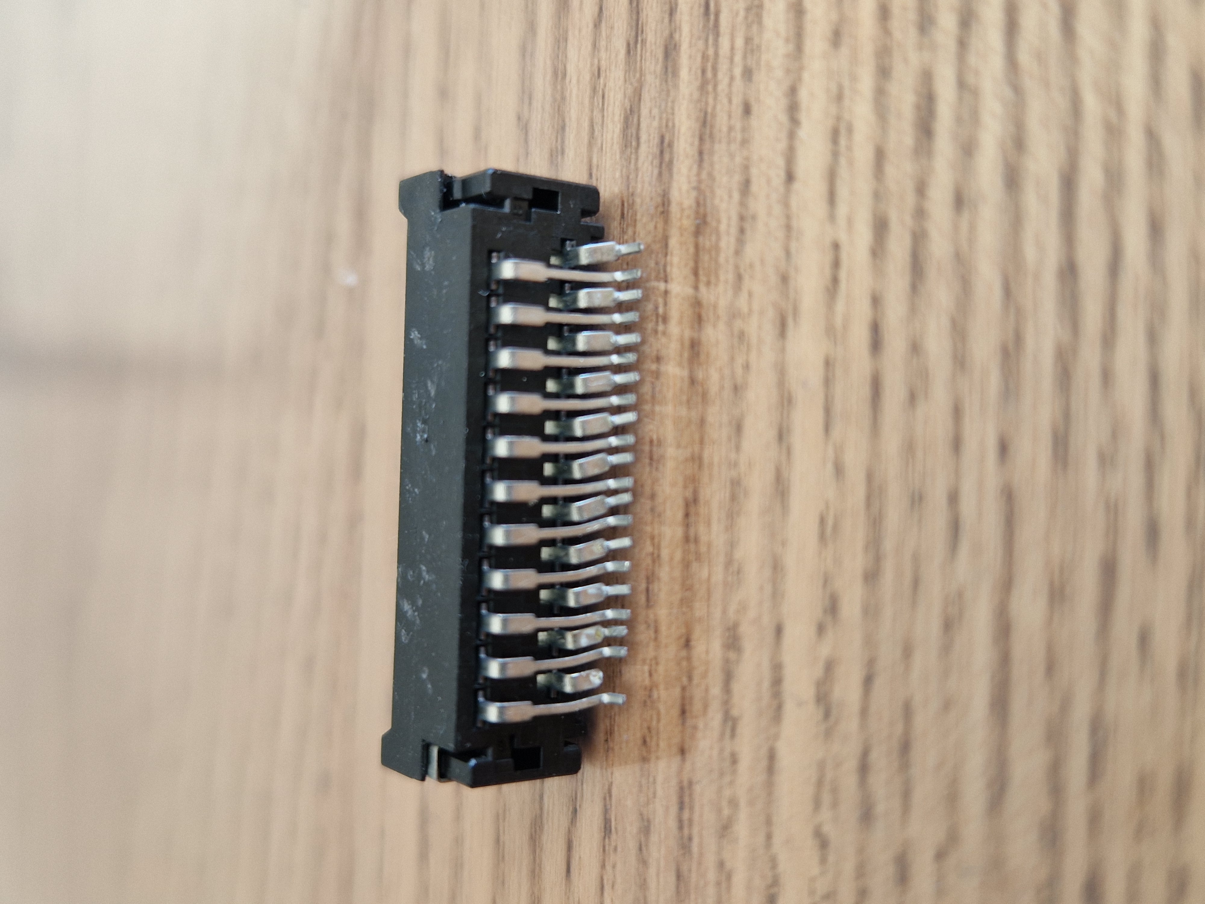

    J'aimerais essayer de ressouder une broche sur un circuit imprimé.
    La broche ayant des pattes tordues j'ai essayé de les redresser avant soudure et manque de chance l'une d'elles s'est cassée.
    Je regarde sur le site d'électronique e44 si je peux retrouver la pièce mais je ne m'en sors pas.
    Savez vous si ce genre de broche est générique et si ça a un nom particulier ?
    La broche a 22 pins, voici a quoi elle ressemble :
    elle mesure 29mmx7mmx7mm
    Si ça a un intérêt la pièce vient d'un autoradio
    merci de vos conseils

    Bsr
    Ça peut se réparer, il suffit de souder un morceau de cuivre aplati et de souder le tout sans trop chauffer la partie réparée.

    Re : Broche à souder sur CI d'un autoradio
    Perso , je repare ca avec un pont entre la broche et la piste avec un bout de cuivre ( stylo distributeur fil de cuivre non emmaille ) soude apres , du flux , la capillarite fait le reste
    Coupure du fil au cutter en dernier
    Cdlt
    Bonsoir, Regarde sur Ali xpress si tu trouves ce connecteur, sinon il faut tenter une reparation avec un petit fil de cuivre.
    On peut avoir une photo de ce qui se branche sur ce connecteur ?
    Éventuellement, vérifier si cette broche est utilisée.
    Merci de vos retours je vais essayer de réparer selon vos conseils, on verra bien mais ça me semble être du travail d'orfevre !
    Concernant la broche elle semble etre utilisée malheureusement
    voici une photo de la partie "male" de la connectique, je vais quand même regarder sur ali express sait on jamais
    celà semble être un connecteur specifique, tu peux regarder sur mouser et digikey.

    Bonjour, AVANT toute chose , VERIFIER que cette broche est UTILISEE (+1 message 5)....ou pas.
    Si non utilisée......c'est tout vu....rien à réparer.
    Ta photo ne renseigne pas sur la broche fautive.
