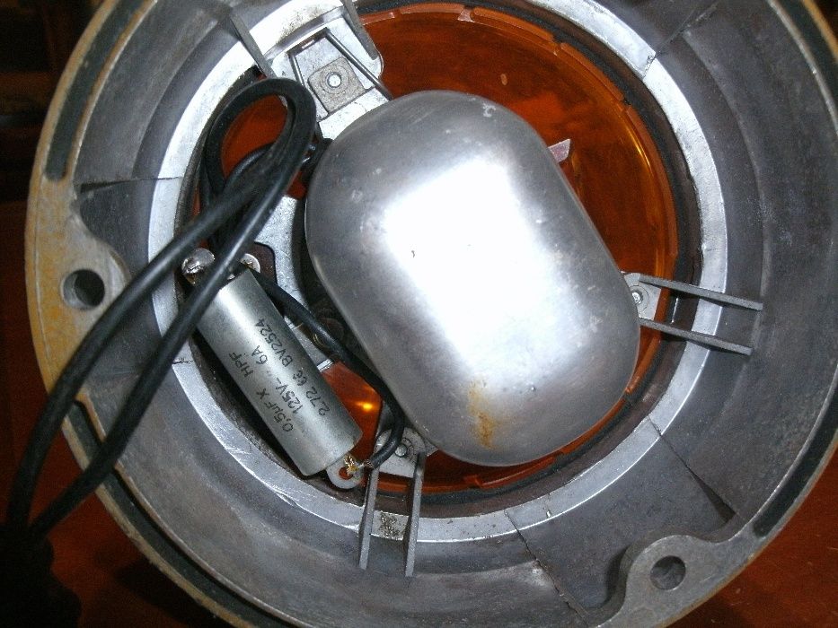

Je suis en train de restaurer un gyrophare vintage de la gendarmerie (des années 50/60) et j'ai un court-circuit. J'ai testé le moteur seul et il tourne bien.
J'ai ces deux élément et celui en alu 0,5uF semble le fautif du CC.
L'autre (0,047uF) est juste cassé à la base (en bas de la photo...) et donc à changer aussi.
Mon problème est que je ne sais pas trouver ces pièces.
Celui en ALU :
Le corps en alu est a la masse (par un vis). Une entrée + 12V et deux sorties 12V (une pour l'ampoule type H1 et l'autre pour le moteur) environ 45mm de long
Annotation : 0,5uF X HPF 125V 6A - 172 €€ BV2524 (sur la photo du lien c'est noté 272 mais moi c'est bien 172)
L'autre : est placé entre le + et le - du moteur mais aussi de l'ampoule ... (je pige pas mais bon). environ 15mm de long
Annotation : ERO KT 1800 - 0,047 /10/160 100V
