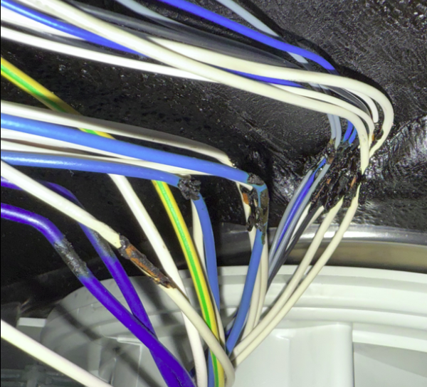

    Mon lave vaisselle Whirlpool ADG8532/1 NB ne chauffe plus, la LED située au dessus du bouton "Départ" se met a clignoter 3 fois après l'étape de trempage
    J'ai testé la valeur ohmique de la résistance sur les cosses (résistance débranchée) et j'ai un peu moins de 25,83 ohms ce qui correspond a une puissance de 2048W (2040W écrit sur le châssis du tube chauffant)
    Une fois la résistance rebranchée, j'ai mesuré la tension aux bornes de celle pendant un cycle à 70°C mais la tension reste à 0 VAC et la LED se met à clignoter à la fin du cycle de trempage (qui semble bien se passer : prise d'eau, le lave-vaisselle tourne un quart d'heure environ et vidange)
    Que puis-je tester d'autre avant de remonter jusqu'à la carte électronique ?
    Merci d'avance

    Re : Lave vaisselle Whirlpool ADG8532/1 NB ne chauffe plus
    Merci pour vos réponses
    J'ai entre temps investigué un peu plus et trouvé un câble de neutre et un de terre (qui passent dans la goulotte à câble) cisaillés car la goulotte est déchirée
    J'ai ressoudé le neutre et la terre et j'ai fait un test et la chauffe est revenue.
    Cependant je m'interroge : est ce que l'on peut se permettre de laisser ces jonctions soudées avec double isolation de gaine thermo en l'état, tant du point de vu sécurité que fiabilité ? Ne vaut-il pas mieux changer le faisceau et le passe câble ?
    De plus après avoir bien nettoyer les contours autour de la porte et du joint de bas de porte j'ai lancé un programme trempage avec un peu de produit de lavage pour nettoyer la cuve avant de faire un premier vrai lavage. Après lancement je me suis rendu compte que chrono 30 serait plus adapté car trempage n'utiliserait peut-être pas le produit de lavage ? Aussi j'ai passé le programme sur chrono 30 quelques secondes après.
    Pourquoi je vous dis cela ? Car vu que le bac à produit n'a pas été ouvert, je me demande si le programme est pris en compte immédiatement après l'appui sur le bouton départ et qu'après cela il est trop tard pour changer de programme. On peut toujours tourner le bouton mais l'appareil n'en tiendra pas compte.

    Merci pour ces précisions,
    Ne trouvant pas de fils Bleu pour le Neutre (j'ai une des gaines entaillée mais pas le conducteur (isolée avec du ruban adhésif électrique, ni de vert/jaune (sectionné entièrement puis ressoudé), mais juste du blanc sur le site je vais me procurer un ancien faisceau avec le chemin de câble et extraire de celui-ci les câbles sectionnés sur le mien.
    Qu'en pensez-vous ?
    En plus le sertissage sera peut-être mieux effectué sur ce câble qu'avec une pince à sertir bas de gamme

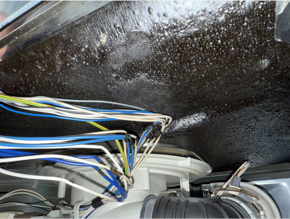

    Pourriez-vous faire des photos afin de voir les dégâts en cours de traitement ? Il est sûr que si vous avez un faisceau de récupération cela sera plus approprié

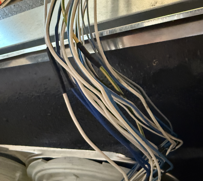

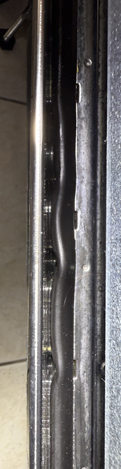

    Désolé j'ai refermé temporairement pour lancer un lavage hier soir, la vaisselle commençait à s’accumuler
    Tout le cycle s'est bien passé et la trappe a produit de lavage s'est bien ouverte au début du cycle de lavage
    Le tunnel de chauffe était chaud tout comme l'appareil
    Concernant les dégâts il n'y a rien d'exceptionnel juste 2 fils proprement coupés et ressoudés dans les règle de l'art mais rien n'a fondu si c'est le sens de votre question. Même si je n'ai pas démonté entièrement le faisceau sous la cuve, je suis allé jusqu’à démonter le panneau de contrôle et la plaque avant pour mieux la refixer et nettoyer des projections d'anciens propriétaires moins soigneux que moi
    Les fils semblent collés et parfois pris dans les plaques de bitumeux, c'est normal ? Si je dois remplacer un tel fil, je ne pourrais pas le remettre comme ça !
    Re
    je reprends donc depuis le début
    au départ on se devait de chercher la cause du manque de chauffage
    a la suite de cela il s'avère qu'a la lecture de votre constat ainsi que de vos contrôles effectués
    la résistance par elle même n'était pas en cause
    j'ai donc supposé que cela pouvait être lié a la coupure d'un fil d'alimentation de la résistance
    et vous avez effectivement trouvé un fil cisaillé
    perso je vous ai donné une solution plus sure qu'une simple soudure avec une gaine thermorétractable
    cela solutionne donc le fonctionnement
    mais ne rend pas pour autant cela perenne
    de fait il faut donc remplacer le fil en totalité
    ou au besoin assurer le passage a neuf en bas de porte dans la goulotte a gaine
    pour cela il suffit donc de couper le fil en partie haute près du module
    et faire de même en partie basse près du composant que le fil alimentait pour le chauffage
    et là vous pouvez souder et thermo rétracter la gaine en protection isolante
    autant en bas qu'en haut là ou il ne peut donc y avoir de torsion
    tel que cela s'est produit dans la goulotte
    ai-je été assez clair dans mon descriptif??
    re,
    a présent faites une photo de la gaine bitumée
    et je verrai ce que je suis a même de vous proposer
    car il faut un doublage qui soit sur et souple
    pour éviter que le fil a neuf ne soit a son tour cisaillé
    et mis en contact avec le métal de la porte
    ensuite on parlera du souci de rouille trouvé sur la plaque du socle
    et autres constats
    autant ne traiter les choses qu'au coup par coup
    jusqu'à résolution totale des soucis rencontrés
    sinon on en sortira pas

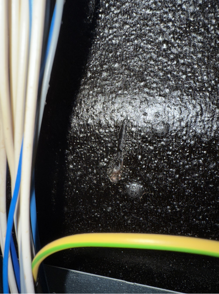

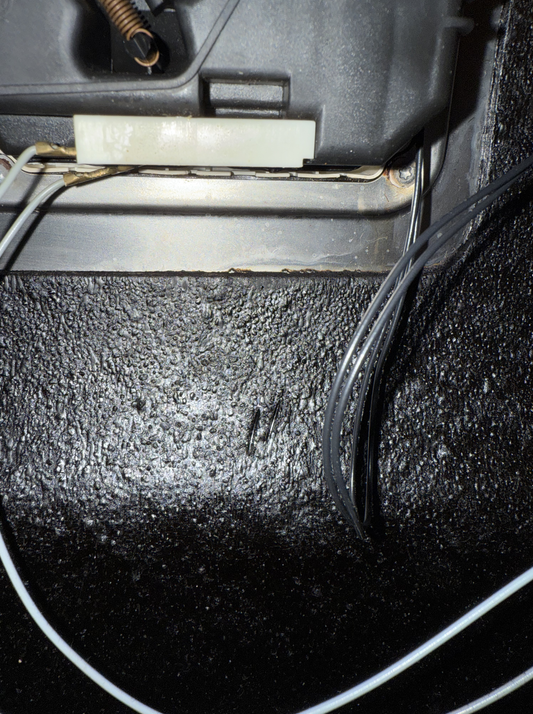

    CorbeilleNews
    re,
    Je ne sais pas si je me suis bien fait comprendre sur ce point.
    Au point de pliage de la gaine le bitume est intact. C'est à d'autre endroit que j'ai l'impression que soit on a fait tenir les fils grâce au bitume, soit le bitume n’était pas encore sec et a absorber en partie les fil les collant en partie dans le bitume.
    C'est notamment le cas du fil de terre qui met à la terre un plaque transversale sur l'avant de la porte qui après l'avoir décroché laisse une légère crevasse dans le bitume
    Par contre çà l'est nettement plus en sortie de faisceau (partie basse) quand les fils semblent soit collés avec une colle brune (présente également a plusieurs endroits sur de nombreux fils sur un ou deux cms), soit avoir été absorbée ne manière voulue ou pas dans le bitume de la partie basse de la cuve comme pour éviter que ceux ci se baladent un peu n'importe où avant de passer par le premier collier à câble intégré au dessous de cuve. J'essaierai de faire une photo
    Re
    j'ai un peu de mal a vous suivre
    car a présent vous semblez parler du bitume anti vibration que la chaleur ramolli et de fait de la filerie s'y insère
    de toute façon s'il s'agit de cela il n'est pas prévu a l'assemblage du lv d'insérer les fils dans le bitume si cela s'est produit
    c'est la chaleur qui l'a produite
    par contre il arrive que les constructeurs insèrent entre 2 feuilles plastifiées un produit collant qui s'assimile a un genre de bitume et forme comme un genre de limande (fils cotes a cotes ) cela forme donc une nappe plate qui permet un passage avec un minimum d'épaisseur qu'en principe ce constructeur n'utilise pas au bas de la porte du lv
    c'est donc bien pour cela que j'aimerai bien voir une photo du passage tel que le faisceau s'y présente en bas de porte
    ensuite on pourra nettement mieux en débattre car pour la finalité du sujet
    on a encore a traiter pas mal de choses
    même si le LV semble totalement opérationnel
    il est encore fragile
    CorbeilleNews
    Je viens de récupérer une nappe avec la goulotte et j'en ai discuté avec la personne qui semblait connaître le problème
    Ce serait bien le phénomène que vous décrivez : le bitume qui chauffe et les fils qui s'y engluent, c'est probablement le même phénomène à plusieurs endroit ou le bitume n'a laissé que quelques traces et les fils ne s'y sont pas insérés, juste un simple contact qui a déposé du bitume sur les gaines des câbles !
    Il n'y a pas de feuille plastifiée non plus
    Je ne sais pas encore s'il sera facile (accessibilité) de retirer toutes les connectiques pour remplacer le faisceau, pas de soucis sur le haut, mais surtout en bas ...
    Pour la photo, désolé, le téléphone bugue depuis des années et impossible de les récupérer, le bugue se transfère de téléphone a téléphone ..., il va falloir que je réinitialise un jour, mais maque de temps ! J'essaie de trouver une solution quand même
    Je sais que le LV est encore fragile et c'est bien pour cela que je m'atelle à prendre un maximum d'informations. D'autant que j'ai cru comprendre que les modèles actuels sont de moins en moins réparables car beaucoup de pièces assemblées sous forme "monoblocs"
    Merci encore pour toute cette aide technique précise et précieuse
    Je me répond pour mieux préciser mon précédent message
    Je comprends, c’est une bonne idée mais si on pense comme cela pourquoi ne pas racheter aussi un tunnel chauffant, une carte électronique et bien d’autres capteurs et pièces. Ce n’est pas une critique mais juste pour comprendre. J’ai parlé d’une éventuelle goutte d’eau mais est-ce le cas ?
    Je viens de lancer un lavage face avant retirée et je m’aperçois que la partie arrière du joint du bas de porte (la partie visible depuis l’extérieur) laisse passer un peu d’eau, cela a la légère apparence d’une cocotte qui mijote. J’avais vu que cette zone était crasseuse lors du démontage. Je l’avais bien nettoyé mais je comprends désormais pourquoi. Cependant je me demande si ce n’est pas un moyen d’éviter la surpression liée à la chaleur de l’intérieur de la cuve. Le joint est un peu ondulé ce qui est soit la raison soit c’est prévu comme ça ? Je ne demande si je ne ferais pas bien de le changer mais je ne sais pas la méthode la plus rapide sans avoir à tout démonter. Désolé de multiplier les soucis. J’ai cru comprendre que vous voulez être séquentiel dans le traitement des pré mais vu que l’on sait désormais que l’appareil est fonctionnel autant lancer les achats et remplacements tant que la machine est encore en partie démontée et (presque) hors meuble. Ça permet aussi de trouver des pièces chez un même vendeur et ne pas avoir à accumuler temps perdu et kms 😋

    CorbeilleNews
    CorbeilleNews
    Et les suivantes.
    On y voit bien le fil de terre et deux petits autres fils qui ont dû marquer le bitume et surtout les fils sous la cuve qui eux se sont carrément engluées dedans et non volontairement collés par construction selon mon hypothèse.
    J'imagine que les traces noires un peu partout sur les gaines des câbles sont de ce fait du bitume qui a fondu dessus
    De plus on voit le joint de bas de porte ondulé : est-ce normal ?
    Merci de votre aide
    Dernière modification par CorbeilleNews ; 26/10/2025 à 08h38.
    Citation Envoyé par CorbeilleNews Voir le message
    Et les suivantes.
    Merci de votre aide
    le fait que les fils s'enfoncent dans la couche de goudron d'isolation est normal et systématique, ce n'est pas un problème,
    ce qui est impératif c'est que les fils puissent bouger lors de l'ouverture/fermeture de la porte sans être tendus à aucun moment c'est pourquoi il est impératif de réparer en ajoutant une longueur de fil de la bonne section, il est impératif également de soigner les connexions (soudées ou serties) et de les isoler soigneusement
