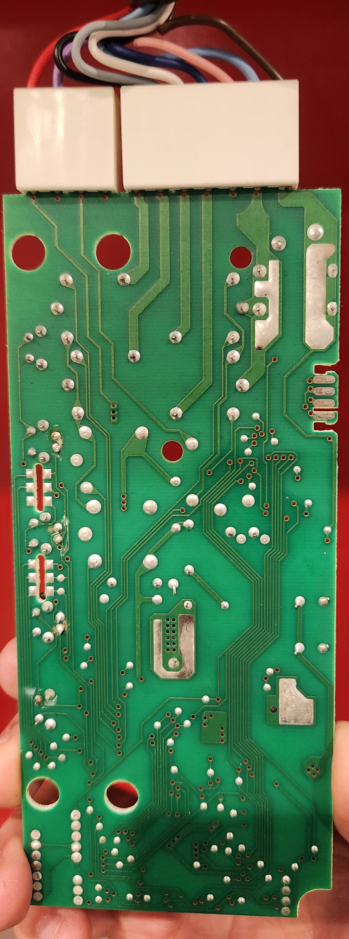

    La lumière de ma hotte Roblin Inspiration reste constamment allumée, comme en veille lorsqu'elle est sensée être éteinte.
    J'ai vu sur plusieurs discussions que ça proviendrait d'un Triac mais je ne vois pas à quoi ça correspond sur ma carte.
    Je suis assez novice en électronique mais en me guidant bien et en m'expliquant quoi et comment tester je devrais y arriver. J'ai déjà eu l'occasion de tester des composants et en souder sur d'autres appareils.
    Merci pour votre aide.

    Bonjour, lumière led ou halogène ?
    les lampes led demandent tellement peu de courant pour commencer à émettre des photons qu'il arrive souvent qu'elles restent légèrement luisantes même coupées

    En fait avec les lampes type néon elles ne s'allumaient pas. Du coup j'ai remplacé par des led en supprimant le ballast, là elles s'allument correctement mais quand c'est sensé être éteint elles restent quand même légèrement allumées, un peu comme des veilleuses.

    il suffit d'un couplage capacitif entre un fil de phase et un fil d'alimentation des leds pour les faire conduire un peu, c'est normal que ça ne se produise pas avec les lampes éco et encore plus normal avec les halogènes car ces lampes consomment beaucoup plus et demandent un courant plus important pour s'allumer

    Et donc, quelle serait la solution pour éviter ça ?
    Re : Lumière toujours allumée hotte roblin inspiration
    Y en a pas....on fait avec

    La hotte est un groupe filtrant encastrable, marque Roblin modèle Inspiration 770, il date de 2014.
    Les ampoules d'origine sont des lampes.fluo compactes culot g23 puissance 9w.
    Elles ne s'allumaient plus, ou tout du moins c'était soit OFF, soit petite lumière veilleuse. Même chose avec lampes neuves, j'ai donc pensé que le ballast était HS.
    Je l'ai supprimé et ai acheté des lampes led 220v 5w. J'ai supprimé le ballast pour avoir le 220v.

    Bsr,
    difficile, les produits actuels de même référence n'ont pas à priori le même circuit.
    - peux-tu faire une photo de l'autre face du circuit imprimé ?
    - quels sont les fils (couleur et connecteur) qui vont vers l'éclairage ?

    certains on résolu le souci en branchant un condensateur non polarisé classe X2 en parallèle des lampes, valeur à determiner

    Voici la photo du circuit.
    Ce sont les fils violet et rouge qui vont à l'éclairage.Nom : 20251114_182253.jpg

    le problème ne vient pas du circuit mais du fait qu'il n'est pas adapté à des lampes led
