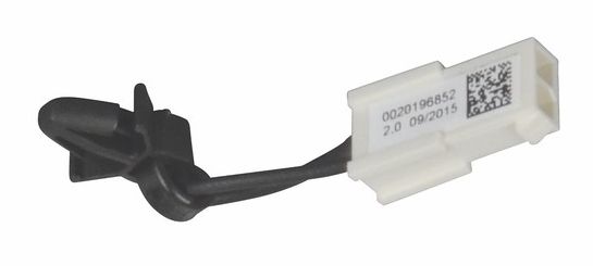

    bon j'arrive un peu tard sur ce fil mais voici la réponse.
    Ce fusible thermique est démontable sur l'ancien corps de chauffe (je l'ai fait).
    Il suffit de le tourner d'un quart de tour et il sort.
    Ce fusible thermique porte la marque TASSERON et sa référence est TSD1902 :
    Nom : 167°C_Fusible thermique TSD1902.jpg
Affichages : 1372
Taille : 47,8 Ko
    Il se détruit vers 167° C.
    A partir de 20015, sur les nouveaux corps de chauffe, il est absent et lorsque l'on change l'ancien corps de chauffe par un nouveau, le professionnel met un strap (réf 002021066) à la place des deux fils de la carte sur le connecteur X18.
    Si on vous dit que ce fusible ne se démonte pas, c'est totalement faux car je l'ai démonté et d'ailleurs il est vendu sur le net aux alentours de 50€.

    Les deux broches à relier (shunter) sont 6 et 10 du connecteur X20 afin de simuler la présence du fusible thermique.
    bridgego
    Re : Saunier Duval Isotwin Condens: erreur f76
    Vous pouvez, et c'est plus facile, utiliser un bout de fil ou le shunt référencé 0020210166 à mettre au bout des deux fils qui vont au fusible thermique :

    bridgego
    Re : Saunier Duval Isotwin Condens : erreur f76
    c'est une autre conception une autre carte électronique etc...
    sauf erreur de ma part je ne crois pas que l'on puisse monter le nouveau corps de chauffe dans l'emplacement car il est complétement différent.
    Le dépanneur qui est venu chez ma belle mère, c'est dépêché de lui changer le corps de chauffe quand il a su que je cherchais à me procurer ce fusible QUI EST DEMONTABLE .
    Lui ayant demandé de laisser l'ancien corps de chauffe, j'ai pu constater que je pouvais le changer. Il a laissé l'ancienne carte mère et à ponter les deux fils pour "simuler" la présence du fusible qui n'existe plus sur le nouveau corps de chauffe.
    pour info : sauf erreur de ma part la chaudière (celle ci) possède une sonde pression pour tout couper à 0.5bar, donc elle ne peut jamais fonctionner sans eau, avant le démarrage d'un bruleur.
    il est techniquement impossible d'obtenir 167° avec de l'eau dans une chaudière basse pression avec soupape de sureté 3 bars.
    167° correspond à 6.5bars.
    la température se limite à environ 135°.
    donc si le fusible crame ou casse avec une pression d'eau correcte sans complément d'eau c'est principalement par une faiblesse du fusible.
    donc on le remplace à l'identique et on avise.
    je n'ai jamais indiqué de shunter uniquement le fusible.
    je souhaite qu'un modérateur enlève mon message sur une solution avec un klixon merci d'avance.
    Les 167°C ne correspondent pas à la température de l'eau dans le corps de chauffe, mais à la température du départ des fumées issues de la combustion du Gaz.
    Bref pour en revenir au dépanneur, quand je l'ai revu l'année suivante, il était dans ses petits souliers quand je lui ai fait voir le fameux fusible soit disant non démontable, et au vu de la couleur rougeyante de son visage, son dsicours n'a pas été de me dire que c'était interdit de ponter les fils en conservant l'ancien corps de chauffe.
    Donc pour moi grosse aranaque sur cela.
    De plus depuis son dernier passage et après une vérification de la sonde extérieure et de la télécommande, comme par hazard, celle-ci "bouffe" les piles en 15 jours. Et la seule solution, d'après Saunier, c'est d'en acheter une neuve à un prix exorbitant.
    DEBORAH
    On peut etre "a sec " et avoir 2bar de pression......... D'air, de vapeur ou que sais-je, c'est un pressostat qui contole.
    DEBORAH
    Citation Envoyé par bridgego Voir le message
    Et qui proteges le conduit ventouse qui est certainement en PPS.
    ca y est j'ai pu trouver la documentation voir page 5 :
    https://www.piecesxpress.com/docs/sa.../664076269.pdf
    donc le fusible n'est pas une pièce détachée il faut remplacer le corps de chauffe.
    on a l'équivalent chez atlantic la batterie n'est pas une pièce disponible sur les zeneo il faut acheter la carte électronique complète.
    on voit bien que ce thermofusible est bien dans le corps de chauffe et il baigne dans l'eau, et il possède un joint torique pour l’étanchéité.
    à noter savez vous que les fabricants ne fabriquent plus rien ?
    ils ne font qu'assembler des composants.
    par exemple vaillant c'est la même chose que saunier duval.
    https://www.bricozone.be/t/erreur-f7...06-3-5.122266/
    en 2025 tous les fabricants utilisent tous le même corps de chauffe inox sauf viesmann.
    Citation Envoyé par DEBORAH Voir le message
    ben normalement non car le purgeur automatique entre en action fait partir la vapeur ou l'air et la pression tombera à zero très rapidement mettant la chaudière en sommeil.
    ce n'est pas un pressostat mais une sonde pression qui mesure la pression en temps réel.
    pour démarrer le bruleur on est forcément avec un corps de chauffe plein d'eau.
