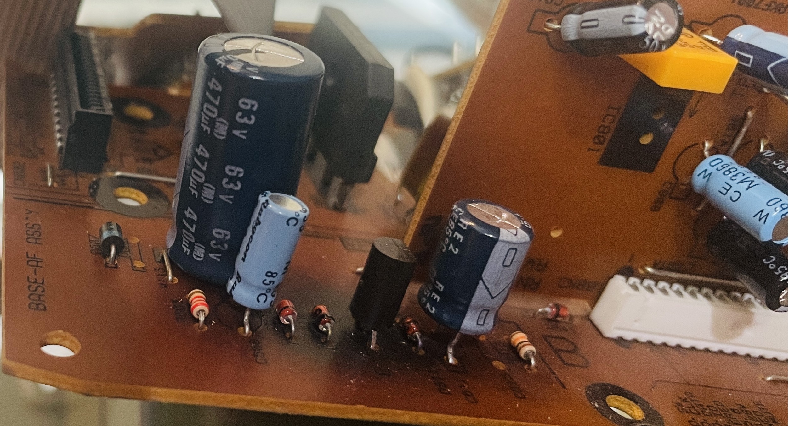

    Je possède cette chaîne depuis quelques années. C'est une micro chaine des années 90 d'assez bonne qualité.
    Il y a quelques mois, j'ai commencé à remarqué des dysfonctionnements.
    L'afficheur a commencer à fonctionner de façon erratique (clignotements, zones qui s'éclairent alors qu'elles ne devraient pas).
    J'ai continuité à l'utilisé puisque ce défaut d'affichage n'impactait pas le fonctionnement.
    Il y a quelques jours, en allumant la chaîne, elle s'est remise à zéro comme si elle avait été débranchée / rebranchée. A la seconde mise en marche elle s'est allumée normalement.
    Ce matin en l'allumant même chose avec un ploc dans les haut parleurs. Je débranche / rebranche et là plus moyen de l'allumer. Aucun bouton répond. L'heure s'affiche mais rien de plus.
    Du coup je me dis que mon défaut d'affichage et cette panne auraient la même cause qui pourrait être un problème d'alimentation.
    Pour le moment j'ai juste refait les soudures côté transfo et arrivée du câble d'alim sur le circuit imprimé, mais sans aucun résultat.
    J'ai remarqué que quand je la branche, l'écran de l'heure met quelques secondes avant de s'allumer.
    Avez-vous une idée d'où pourrait venir le problème ? Un condensateur HS ?
    J'ai déjà eu à remplacer des condensateurs d'alimentation sur des TV HS et il se trouve qu'à côté de l'alimentation il y a 2 condensateurs de ce type. Je les ai observé : aucune trace suspecte mais je crois savoir qu'autant un condensateur dégradé visuellement est généralement HS, autant un condensateur HS n'est pas toujours dégradé visuellement. Il y a également ce composant entre les 2 qui semble être un condensateur (Murata 801 6D, je n'arrive pas à trouver d'information sur Intenet) dont les inscriptions sont dégradées (chauffe ?)
    Avant que je commence à démonter, je suis preneur d'éventuelles pistes pour m'orienter. J'ai à ma dispo fer à souder et multimètre. J'aurais tendance à commencer par démonter les 2 condensateurs pour les contrôler...
    Merci d'avance pour le coup de main.

    Par contre j'ai poursuivi mes observations à la recherches de composants visuellement abîmés et je suis tombé sur une zone du circuit imprimé noircie (entourée sur le schéma ci-dessous).
    Je vais démonter les composants (2 diodes, 1 condensateur) pour les contrôler

    Et dans la zone noircie :
    Chimique 63V 470 µF (C607) = 0,2 nF, donc HS
    Chimique 50V 22 µF (C608) = 19µF
    Chimique 100µF (C611) = 70µF
    Photo de la zone noircie :
    Photo du C607 qui a fuit par le dessous
    J'ai aussi contrôlé les 2 diodes, toutes les 2 passantes respectivement à 0,6 et 0,7V dans le sens passant, mais une passante à 1,7V dans l'autre sens (D609)
    Je vais donc commencer par remplacer le condensateur HS et la diode D609.

    Bon, hé bien c'est un échec.
    J'ai remplacé tous les composants de la zone qui a chauffé et vérifié après soudure que tous les contacts étaient bons.
    Verdict : Aucun changement. On entend bien le transfo ronronner mais pas d'affichage (même l'heure ne s'affiche plus) et aucune réaction quand on essaie de l'allumer
    J'en conclus que ces composants ne sont pas en cause dans la panne générale. Le condensateur devait être responsable du défaut d'affichage mais le problème d'alimentation doit avoir une autre cause.
    Je vais continuer mes investigations. Si vous avez des conseils je suis preneur, en particulier pour les contrôles de courant une fois l'appareil sous tension.
