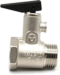

    le groupe de sécurité de mon cumulus coulait constamment (écoulement en jet constant).
    je l'ai remplacé par un neuf => après quelques minutes il aussi se met à couler !
    Le cumulus n'est pas raccordé électriquement (pas en chauffe)
    j'ai détartré le cumulus (pas beaucoup de résidu)
    J'ai injecté de l'eau par l'entrée froide puis par la sortie chaude => RAS
    j'ai peu de pression générale (moins de 4 bars et pas trop de débit)
    j'ai testé le groupe de pression en obturant sa sortie (vers le cumulus) : le groupe ne fuit pas.
    Donc je ne comprends pas pourquoi, quand je le re-raccorde au le cumulus, après une minute il se remet à fuir, d'abord en gouttes à goutes, puis par jet constant
    merci pour votre aide

    C'est qu'il y a certainement des saletés qui empéche le groupe de bien se refermer.
    Ca ne peut venir que de là...si le groupe EST neuf.
    La partie du cumulus sur lequel viens se visser le groupe est elle bien nette...
    Le joint d'étanchéité entre cumulus et groupe est il en place et pas....oublié ?
    sinon ça fuit !!

    ... j'ai peu de pression générale (moins de 4 bars et pas trop de débit) ...
    D'où sors-tu cette information?
    Il ne faut pas confondre pression et débit.
    Le groupe est "sensible" à la pression et s'ouvre à 7 bars.
    As-tu un manomètre qui te montre la pression réelle?
    Parfois, il faut un réducteur de pression pour limiter la pression et la fuite. J'ai été amené à en installer un chez moi, j'étais dans le même cas que toi.

    le groupe de sécurité est propre, et je l'ai testé sur un tuyau d'arrosage indépendant (avec un bouchon sur la sortie vers le cumulus) : tout fonctionne pas de fuite
    c'est évidemment sur le même circuit d'adduction d'eau (donc pression équivalente)
    je précise que l'écoulement se fait par la sortie du groupe (il n'y a pas de fuite aux raccordements)
    sur cette installation il y a une autre sdb, avec un autre cumulus : pas de problème à celui là
    je n'ai pas mesuré la pression exacte au final, mais elle est à moins de 3 bars .... je ne parle pas ici du débit
    l'écoulement est en gravitaire sans même avoir installé la petite cuve anti retour d'odeurs
    le symptôme le plus étrange, c'est qu'il ne fuit pas immédiatement mais après 1 à 2 minutes.
    Si j'ouvre un robinet d'eau chaude (pour vider un peu d'eau du cumulus et faire baisser sa pression), l'écoulement s'arrête puis reprend ensuite 1 à 2 minutes après

    si l'ancien groupe fuit et qu'avec le groupe neuf ca fuit aussi c'est bon pour installer un réducteur de pression en amont au général taré à 3 bars en sortie d'usine...
    réducteur à membrane de préférence à piston ca se grippe.

    Plus on avance et plus on constate que les affirmations apportent des "précisions" qui ne font qu'embrouiller.
    Je croyais que ça fuyait en continu au repos et on apprend maintenant qu'il y a d'autres cumulus.
    Il faut savoir qu'au repos, tous robinets fermés, la pression d'eau froide est la même partout.
    S'il y a plusieurs groupes de sécurité, c'est celui qui est réglé le plus bas qui se met à "fuir" (enfin, il fait son travail), ce qui fait chuter la pression. Les autres n'ont pas de raison d'agir.
    C'est peut-être le cas de ton groupe tout neuf et tu te crées un faux problème par manque de réflexion. Il faut connaître toutes les données de l'installation et en connaître toutes les particularités qui peuvent être trompeuses.
    Il serait utile que tu quantifies la perte d'eau par tes deux groupes sur une période de 24 heures par exemple, en déroutant leurs écoulements respectifs dans des récipients séparés. Tu risques d'avoir des (bonnes) surprises.

    je récapitule
    l'installation est ancienne, et il n'y avait aucune fuite auparavant à ce cumulus (et je n'ai rien transformé au réseau de plomberie)
    j'ai découvert la fuite (par le son qu'elle produit) il y a une semaine (il est possible que cela date depuis plus longtemps car le cumulus est encloisonné dans la sdb)
    j'ai remplacé le groupe de sécurité par un neuf
    cela fuit en jet continu tout le temps
    le cumulus n'est pas raccordé électriquement (il ne chauffe pas)
    la fuite commence 2 mn après la mise sous pression (ouverture du robinet du groupe de sécurité et aucun robinet de la sdb ouvert), d'abord par des gouttes, puis cela devient un jet continu
    j'entends le pschittt constant quand la fuite est un jet
    le débit du jet de la fuite est un filet d'eau de 8mm environ, cela doit probablement remplir un litre en 1 heure
    cela fuit par le groupe de sécurité uniquement en suivant le guide pointu (vers le bol anti-odeur)
    le bol aniti-odeur n'est pas repositionné (donc ca coule dans un sceau).
    si je ferme le robinet du groupe de sécurité : la fuite fini par s'arrêter d'elle-même avec le temps (par la perte de pression dans le cumulus)
    si j'ouvre un robinet d'eau chaude dans la sdb (ce qui baisse la pression dans le cumulus) la fuite s'arrête immédiatement, puis quand je ferme le robinet de sdb, la fuite réapparait au bout des 2 mn
    j'ai essayé le groupe de sécurité branché sur un tuyau d'arrosage (en ayant bouché la sortie qui doit mener au cumulus) : le groupe de sécurité ne fuit pas
    remarque : si c'est dû a une pression trop grande, pourquoi le groupe de sécurité ne fuit il pas quand il est raccordé au tuyau d'arrosage ?

    bonjour le GS ne fuit pas sur le tuyau d'arrosage car le robinet d'arrosage est à une hauteur plus grande que là où est installé le cumulus, ou bien la vanne est restée fermée ?
    https://www.watts.eu/fr/technical-su...-sanitary/7866
    un défaut ? possible pour cela ouvrir la soupape de sureté, il faut dévisser la partie noire située juste après le bouton de manœuvre afin de contrôler le siège de cette soupape.
    il faut ouvrir la vidange pour avoir accès à l'écrou.
    un défaut du ressort possible...

    Je ne suis pas devin, mais je ne sais comparer que des choses comparables.
    Un tuyau d’arrosage est un "amortisseur” souple qui peut avoir une fuite. L’installation est en dur incompressible.
    Ta description est typiquement celle d’un excès de pression. Pour savoir, pas d’autre solution que vérifier avec un manomètre à fixer sur le robinet d’arrosage (sans le tuyau suspect). Tu donnes la mesure tout fermé et on avise.
    S’il s’avère que tu es en limite de pression, tu n’y couperas pas du réducteur de pression à mettre entre le compteur et ta première utilisation maison. Inutile de protéger le robinet d’arrosage, au contraire.
    Si tu es obligé d’y passer, il faudra se débrouiller, quitte à modifier l’installation. Il n’y a pas d’autre solution!

    Bonjour à tous, je dirais que ce que vient d'écrire Renzo, me parait certainement être l'explication, il faut commencer par faire ce qu'il a dit.
    Ensuite faire attention au fait que j'ai eu plusieurs fois en main des groupe de sécurité défaillants, HS alors que je sortais du magasin et qu'il était sous emballage bien fermé de l'usine !!
    Il faut quand même vérifier que l'on ne t'ai pas vendu un groupe de sécurité chauffage qui est lui réglé à 3 Bars......
    Et de toute façon il conviendrait d'installer avant cet appareil un régulateur/limiteur de pression ou un réducteur de pression réglé à 3bars
    Et que si tu veux en avoir le coeur net tu peux aussi installer un manomètre, car de toute façon on ne peut expliquer que de deux façons que ce groupe de sécurité ai le comportement que tu décris.
    Le groupe de sécurité est HS ou réglé à 3 Bar
    La pression monte et donc le groupe de sécurité se déclenche, c'est pour cela qu'il a été conçu......
    Il faut donc, pour reprendre ce que d'autres ont déjà dit ici, identifier la pression et quantifié la perte d'eau ou installer limiteur ou reducteur de pression et même installer un vase d'expansion sanitaire

    c'est possible je connais quelqu'un qui vit souvent au portugal il a ramené un groupe de sécurité pour l'installer en france, je lui ai demandé de démonter son "truc" interdit en france, il m'a répondu au portugal tout le monde à ca :
    https://www.amazon.fr/DOJA-Barcelona...zcF9hdGY&psc=1
    c'est marrant, il y a marqué made in Italy..
