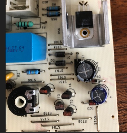

    Bonsoir, j'ai une panne sur un lave linge Vedette VLT 4136, la machine se remplie puis elle se vide et les 2 voyants de droite clignotent (voyants:couleurs foncées et rinçage net), dans la doc il est stipulé que cela correspond au tambour bloqué alors que celui ci tourne librement et la courroie est correcte. Avez vous une idée du problème? Merci

    Avez vous testé le tachymètre du moteur (valeur entre 90R et 120R) ?

    Bonjour, non mais il n'a pas le temps de tourner, la machine se met en défaut avant de tourner! Je pensais peut-être aux charbons? Comment tester le Tachymètre ?

    À voir, le moteur peut aussi être en défaut, mais si la carte ne reçoit aucune information du tachymètre, le moteur ne risque pas de tourner.

    Commencez par verifier les charbons
    Re : Panne lave linge Vedette VLT 4136
    sur ce type de machine en cas de souci tachy
    le moteur tourne sans gestion moteur
    cela provoque un mouvement conforme a cela
    il prends de la vitesse progressivement puis ralenti ensuite cela recommence 3 fois
    puis le moteur est mis en sécurité et ne tourne plus
    vous vous retrouvez avec le voyant lavage allumé
    et 3 voyants clignotants
    cela peut être causé par le module au cas ou la carte a flashé ici:
    cela est au dos de ceci
    auquel cas la carte est a remplacer ou a réparer
    cette carte est annoncée épuisée dans les bases de données

    +1, il faut que le moteur tourne pour qu'il y ait une info tachy, si aucun mouvement soit il n'est pas alimenté, soit il est défectueux, soit les charbons sont hs
    ou alors, il y à un contrôle de la rotation tambour et la courroie s'est barrée

    au vu de ce que j'ai décris précédemment de fait le moteur doit tourner

    vous avez contrôlé l'état des charbons moteur ??
