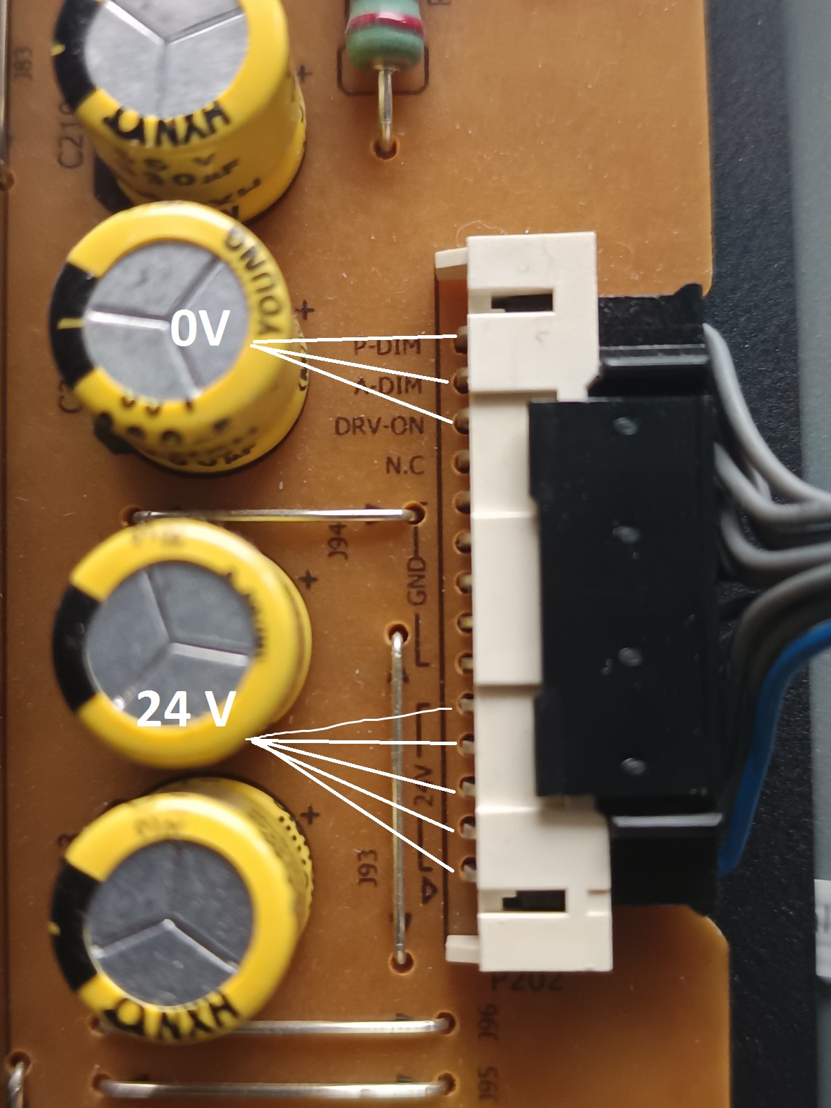

    Besoin d'aide svp J'ai une samsung 55la965v qui a un probleme que je ne comprends pas
    - Le retroeclairage ne fonctionne pas ( Pourtant je les ai testé et les leds sont bonnes )
    - Les tensions de la carte d'alimentation sont bonnes
    - La prise de la fibre optique ne s'allume pas
    Merci pour toutes aides

    J'ai demonté l'ecran et les plaques et avec mon appareil a leds j'ai testé Toutes les leds fonctionnent Je viens de prendre ld'autres tensions Je vous joint ci-contre la photoNom : 0-02-05-ee46b8b38ef893a42efbc8be3b80e996651adb7f23502a25f70bfde9f8b48874_7a6ba1a91557bfb4.jpg

    Vous avez testé les leds barre par barre ou l’ensemble ?
    La photo des 2 autres connecteurs svp.
    La tension sur le condensateur jaune du driver svp.

    Sur la photo du # 5 il y a un contact qui s’appelle DRV ON ,mesurez ce point en allumant la télé avec la télécommande ou le clavier pour voir si la tension passe de 0v à 5v en mode ON.

    fredus21
    Re : 55la965v
    Il ne se passe rien
    papilou06
    Animateur Dépannage
    Re : 55la965v
    La commande ne se fait pas,la carte mère est hs.

    Pour confirmer mesurez les tensions , tv sur ON , sur les condensateurs C400 et le jaune sur la carte inverter (sous la carte alim)..
    fredus21
    Re : 55la965v
    Le jaune sur la carte inverter donne 24V Les condensateurs generaux donne 400V

    Le C400 est aussi sur la carte inverter il y a 2 condensateurs noirs en parallèle.
    fredus21
    Re : 55la965v
    Un peu plus de 23 v chacun
    papilou06
    Animateur Dépannage
    Re : 55la965v
    Confirmé, pas de commande il devrait avoir 75v env.
    Carte mère à changer.
