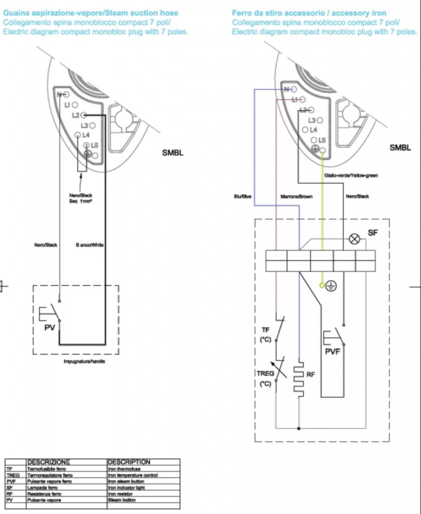

    Je vous sollicite car j'ai un problème avec mon aspirateur POLTI Lecoaspira FAV80. Il y a 4 niveaux de puissance d'aspiration, réglable par l’intermédiaire d'un bouton sur lequel on reste appuyé; la puissance d'aspiration monte ou descend d'un palier jusqu'à relâchement du bouton.
    Tout fonctionne bien à plein puissance pendant 5-10min puis le moteur "saccade" rapidement, "varie" son régime jusqu'à s'éteindre. Par la suite, la remise en marche à pleine puissance à niveau 4 n'est plus possible ainsi que sur le niveau inférieur. Seuls les niveaux de puissance 1 et 2 fonctionnent.
    Je soupçonne quelque condensateur défaillant qui ayant atteint une certaine température ne font plus correctement le boulot. Mais avant de me lancer dans le démontage, j'aurai souhaiter l'avis de connaisseurs passant par ici.
    Qu'en pensez vous ?
    Vous trouverez le schéma électrique du système, seuls documents que j'ai pu trouver.
    Merci pour vos retours.

    voir l'état des charbons
    car a mon avis vous avez un moteur de type universel
    Re : Défaillance de puissance sur aspirateur Polti
    Bonsoir à tous
    ... voir l'état des charbons ...
    +1
    Il serait intéressant (utile) de connaître l’âge de l’aspirateur. En effet, il s’agit bien d’un moteur universel dont les charbons sont des pièces d’usure qui sont soumises à rude épreuve quand le régime est important.
    phb ne précise pas si, après un long repos (refroidissement?), l’aspirateur repart avec renouvellement du phénomène. Si c’est bien le cas, ce pourrait être une protection thermique qui pourrait jouer, par surconsommation et/ou manque de ventilation dû à des filtres encrassés ou un rotor (collecteur?) endommagé.

    +1 pour un collecteur en mauvais état en sus des charbons

    Merci pour vos retours qui sont autant de pistes à explorer.
    L'aspirateur doit dater de 2019 dans mes souvenirs ou pas bien plus, ce qui à mon sens, n'est pas vieux.
    Effectivement après un long repos, (environ une 1 semaine, quinze jours selon la fréquence du ménage...) il fonctionne à nouveau correctement et 5-10 min après j'ai droit aux caprices.
    C'est un aspirateur à réservoir d'eau, c'est à dire qu'il n'a pas de sac et donc toute la poussière est retenue dans l'eau.
    Je suis assez soigneux et j'ai été attentif au filtre. J'ai eu l'occasion d'ouvrir la bête il y a quelques mois pour revisser la poignée de transport sur le carter, et l'intérieur est plutôt propre.
    Je peux démonter pour vérifier les charbons bien que je sois sceptique, mais dans le doute...
    Qu'est ce qu'un collecteur plus précisément ?

    c'est ce sur quoi frotte les charbons moteur (s'il s'agit bien d'un moteur de type universel)
    effectivement sur le schéma le moteur s'appelle MAS
    et il y a un truc avec l'indication TPmas (°c).
    cela pourrait être un klixon réarmable automatiquement donc une protection thermique
    donc identifier sur le fil où est situé ce truc...
