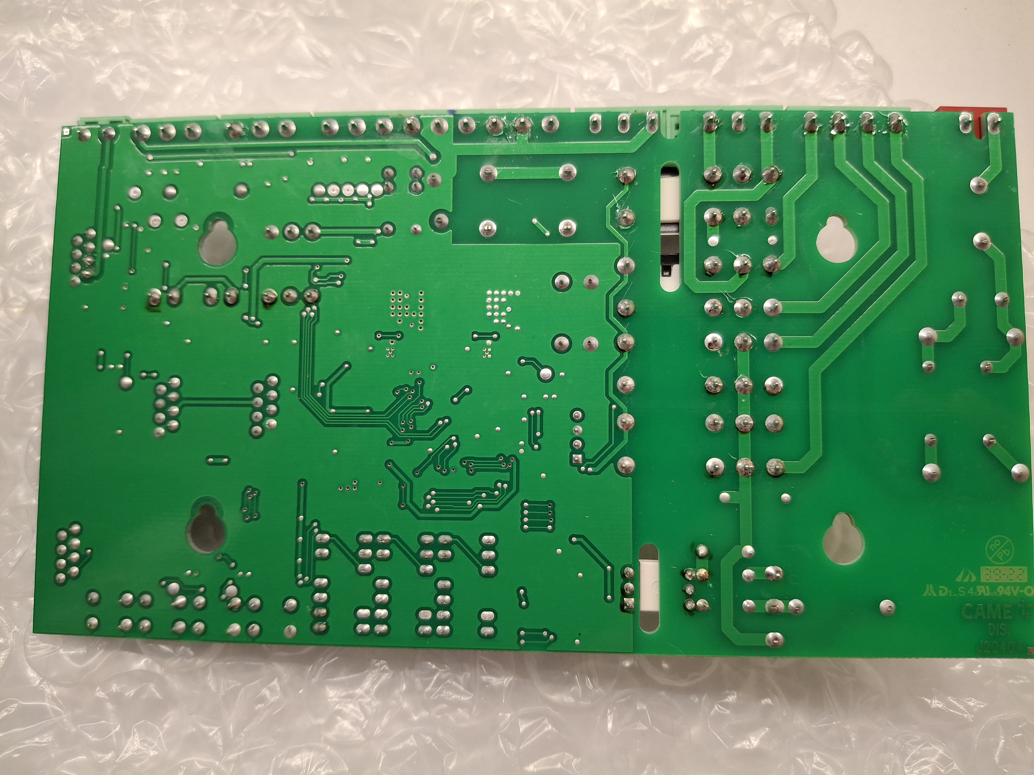

    J'ai un moteur BX 74. En fonction des variations de température, il marche ou pas...... J'ai tout nettoyé, vérifié les connectiques.....toujours pareil.
    J'ai décidé de remplacer la carte d'origine par le nouveau modèle ZBX-7N.
    Une fois la carte montée, mise sous tension, l'afficheur demande la calibration des fins de course. Le moteur démarre pour faire son apprentissage et l'odeur de brulé arrive.
    J'ai coupé l'alimentation, fait une inspection, il y a une résistance en bas à gauche de la carte qui chauffe à mort et qui brule le vernis de la carte.

    J'ai re vérifié tous les branchements, tout est ok.
    J'ai essayé la carte sur un second moteur, sans cellules, sans codeur, sans accessoire et réalisant un shunt entre 2 et 7 ==> résultat identique au bout de 2 secondes la résistance brule.
    Au vu du code couleur la résistance doit faire 40 ohm. J'ai mesuré 44 ohms aux bornes de celle ci.

    Mets également une photo de l'autre face.

    Je te fais une photo du recto
    Laser
    Re : Resistance qui crame sur Came ZBX7N
    La photo du verso
    Regarde sur ce schéma : (carte différente mais qui y ressemble beaucoup )
    http://www.microfer.fr/geryko/telech...ZBKN-ZBKEN.JPG
    Le résistance qui chauffe devrait "faire" 47 Ohms, en série avec un condensateur. ( en bas à gauche.)
    voir aussi le # 28 sur ce lien.
    Le condensateur en série avec la 47 Ohms est peut-être en court-circuit ?
    Compte tenu du schéma, dans ce cas il n'est pas nécessaire de dessouder le condensateur.
    Si le condensateur est en CC, il mesure quasiment 0 or, il est en série avec 47 Ohms ....
    Si le triac est en CC tu mesures 47 Ohms.
    Il vaut mieux soulever une patte de la résistance car soulever une patte d'un condensateur CMS = bonjour les dégâts !
    Jryko.
    J'ai levé une patte de chaque résistance , toutes les résistances sont bonnes : 47, 1 K, 1K, 100, 472,472.
    Pas de CC au niveau des condensateurs.
    Tu peux m'expliquer comment tester le JST26Z 600 stp ? Je n'ai pas compris.
    Par avance merci.
    Le BT 26600 est un triac.
    Un triac est bon ou mauvais (binaire).
    Il n'est pas HS ni en court-circuit puisque ton portail fonctionne par moments.
    Sur l'internet on trouve des tutos pour expliquer le test des triacs.
    Le condensateur moteur est-il vraiment hors de cause ?
    Vérifier les tensions d'alimentation :
    - 24V redressé (aux bornes des 2 x 470uF)
    - tension qui alimente les relais ? (convertisseur de gauche 12 V en principe, du côte des 2 gros condensateurs 470 uF . = combien ? V)
    - tension qui alimente l'électronique ? 5V ou 3,4 ? je ne sais pas. (convertisseur de droite = ? V)
    Lorsque le problème est présent tension entre U et W tension entre V et W ? (moteur)
