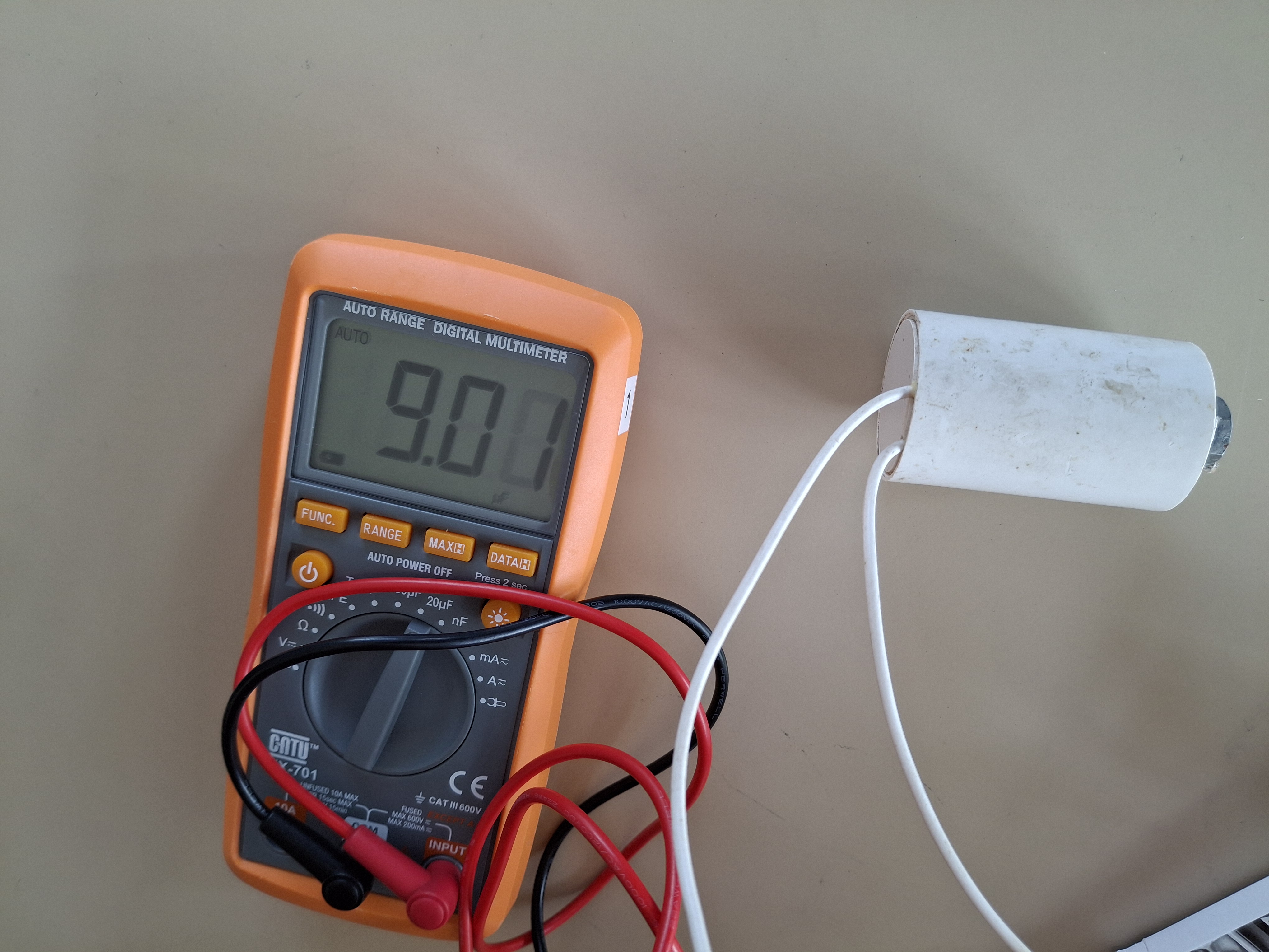

    J ai enfin trouvé un appareil pour mesurer les condensateurs.
    J ai un condensateur à 9 microF et le second à 6 microF.
    On est d accord pour dire qu ils sont hs tous les deux?

    Re : Resistance qui crame sur Came ZBX7N
    12 micro F
    Citation Envoyé par Laser Voir le message
    12 micro F
    ils sont hs
    Je n'ai pas tout compris.
    Pourquoi les condensateurs 9 et 6 uF sont HS ?
    Quelle est la valeur du condensateur moteur en cause ?
    Dans la fourchette des 20% c'est bon !
    Bonjour Jeryko,
    Le condensateur moteur est un 12 micro f.
    J ai 2 condensateur chez moi.
    Un qui mesure 6 micro f.
    Un qui mesure 12 micro f.
    Ma résistance de 47 ohms chauffe toujours même avec le 9 micro f.
    C est un problème de condensateur où pas selon vous ?
    Je me suis trompé.
    Un qui mesure 9 et l autre 6.
    Aucun ne mesure 12
