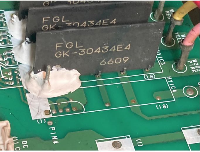

    Ayant un problème sur une PAC pompe à chaleur de marque Atlantic Fujitsu AOYG24LAT3 où un split ne fonctionne pas contrairement aux 2 autres
    Celui en défaut indique erreur 11 qui indiquerait un problème de communication avec l'unité extérieure
    Lorsque l'on inverse 2 splits celui en défaut et l'autre qui marche, le défaut n'est plus sur le même split donc indiquerait un problème sur la sortie du circuit imprimé
    De plus près sur le PCB je vois ces 3 modules noirs marqués GK-30434E4 alimentant les 3 splits, celui alimentant le fil rouge serait HS
    Que sont-ils ? et à quoi servirait t-ils ?
    Merci de votre aide

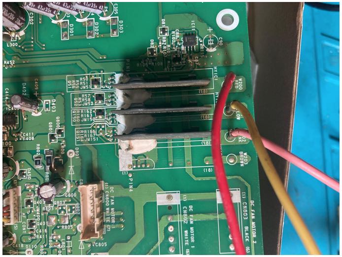

    autre photo

    Ce sont des circuits hybrides .
    GK-30434E4 GK-30434E2 GK-30434E3 GK-LV3011E5 GK-LV3011E4 GK-LV3011E3 FREE SHIPPING NEW ORIGINAL IPM MODULE - AliExpress https://share.google/s9WMOfbSmlTIHqeFR

    Modules nommés iPM (intelligent power module)

    Bien le bonjour papilou merci effectivement suite à ce que tu m’as envoyé, j’ai regardé, j’en ai commandé un je verrai si le problème venait bien de là. Merci encore.
