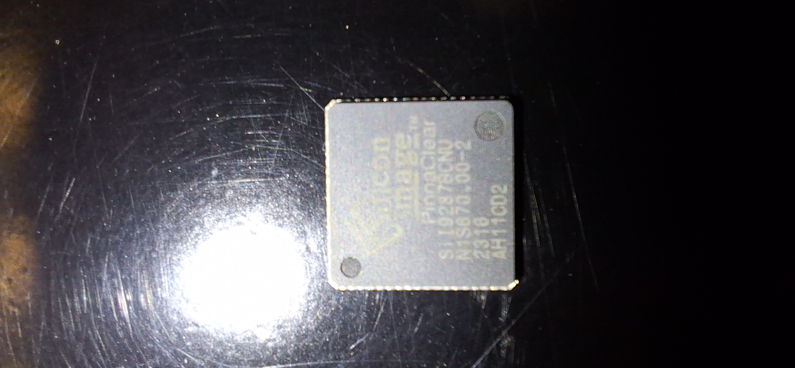

    Je serais partant pour changer le CI SII9287BCNU à 72 pins sur la carte mère, ci-joint le fichier .
    Je ne me suis jamais aventuré à changer un cms aussi petit de 72 pins...
    Je n'ai pas de tensions sur les pins 32, 36, 42 et 46.

    Sur le SII9287 ;
    le 3,3v est présent en 9,27 et 64
    le 5v normal est présent en 49
    rien en 32,36, 42 et 46
    R708 est coupée
    J'ai commandé le TQFP ainsi que du flux, je vais m'initier sur des cartes électroniques HS.

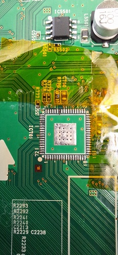

    Re_bonjour à tous
    Je me suis entrainé sur des cartes HS pour me familiariser avec les CMS à multiples broches en regardant de multiples tutos.
    Le dessoudage est à peu près au point.
    J'ai enlevé le cms de 72 broches incriminé dans mon tv :
    Seule une piste a souffert mais elle n'est pas utilisée.
    Le circuit est particulier avec 72 broches très courtes et un point masse de soudure en dessous :
    Je tente à plusieurs reprises de souder le nouveau cms sans succès...
    Ma question :
    Existe-t-il une pâte à souder particulière pour ce type de broches car avec mon pistolet chauffant la pâte devient trop liquide et ne comble pas l'espace entre broche et ci ?
    C'est plus facile avec des broches recourbées.
    En vous remerciant par avance.

    Il faut nettoyer avec du flux puis étaler la pâte à souder et mettre de la graisse à souder (voir les tutos sur YouTube)
    En chauffant avec un fer à air chaud le composant prend sa place .

    Pas évident, ces composants avec la masse (contact thermique) en dessous. Il faut vraiment bien contrôler la chauffe. (J'avoue être resté au tqfp 100 "simple".)

    La pâte se met sur les emplacements à souder et bien nettoyés auparavant ensuite vous mettez votre composant enduit de graisse sur les contacts.
    Quant la pâte se transforme mettez en place le composant avec précision..

    TV à moitié dépannée.
    Les connexions sur les prises HDMI sont reconnues à nouveau dans le choix des sources du menu mais message "pas de signal" affiché sur l'écran.
    Après de multiples essais de soudure sur différents cms sur carte HS, c'est loin d'être évident, j'ai réussi à souder le nouveau QFN(72), SII9287B, sur la carte mère de la TV.
    Je me doutais qu'il y avait une 2ème problème car la source RGB PC ne détecte pas de signal également alors qu'un camescope branché sur les 3 prises cinch est fonctionnel en audio et vidéo. Il va falloir trouver le point commun entre les sources HDMI et VGA.
    En résumé ma carte mère est encore malade.

    geo44300
