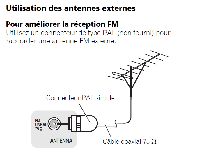

    J'ai un récepteur radio FM avec une mauvaise qualité de réception. Actuellement j'ai simplement une antenne fil relié à mon récepteur sur un connecteur coaxial noté FM 75 ohm unbal.
    Je voulais me brancher sur une prise FM murale (antenne collective) avec un câble coaxial d'antenne TV, mais mauvaise surprise ça ne va pas, les connecteurs ne sont pas les mêmes
    Voir la photo avec le connecteur du câble d'antenne fil et le connecteur du câble coaxial ici:
    Les diamètres ne sont pas les mêmes (9.5 mm sur le coax contre 10.5 mm sur l'antenne fil et la tige centrale plus fine)
    Sans la notice du récepteur FM, il est écrit:
    Relier une antenne externe avec un connecteur PAL.
    Or apparemment ce sont les connecteurs usuels des câbles d'antenne, avec une tige plus grosse au centre. Ce n'est pas ce qu'il me faut
    J'ai cherché un convertisseur et je n'en n'ai pas trouvé ...
    Pour l'antenne fil on dirait du type F mais sans vis ... bizarre
    Comment faire svp ?
    Ensuite que faut-il comprendre par "unbal" (probablement unbalanced), est ce que je vais pouvoir brancher une vraie antenne ou pas ?

    Bsr,
    ce qu'il faut, c'est connaître les embases (sur la radio et sur la prise murale) et voir quelles fiches peuvent s'y connecter.
    Il a effectivement existé des fiches TV 9,5 et 10,5mm.
    Mais à ma connaissance, seules les fiches F utilisent l'âme du coax comme conducteur central.
    Ton antenne filaire est peut-être un "bricolage"
    unbal = unbalanced. c'est le cas des antennes 75 Ohms non symétriques.
    Il existe aussi des antennes 300 Ohms symétriques.
    c'est plutôt 9 et 9,52
    Re : Connectique antenne récepteur FM
    c'est plutôt 9 et 9,52 ...
    +1
    Il existe des changeurs de genre (mâle <> femelle) combinés (ou non) au changement de diamètre et aussi des câbles sur moulés qui font le job. Le problème c’est de les trouver en étant sûr des genres et diamètres souhaités.
    Au pire on achète les deux fiches nécessaires et on y monte un coax de la longueur qui va bien.

    Je me suis trompé.
    Le connecteur de l'antenne fil à gauche sur la photo est un connecteur femelle, c'est pour ça que le diamètre extérieur fait 10.5 mm
    Ce n'était pas évident, la tige centrale faisait penser à un connecteur mâle ....

    Le connecteur de droite sur la première photo est un connecteur compatible fiche F mais sans filetage.
    https://www.fruugo.qa/fm-antenna-75-...63?language=en
    Nom : image_2025-12-17_220713865.png
Affichages : 101
Taille : 108,5 Ko
    Il reste à trouver une transition fiche TV classique vers type F.
