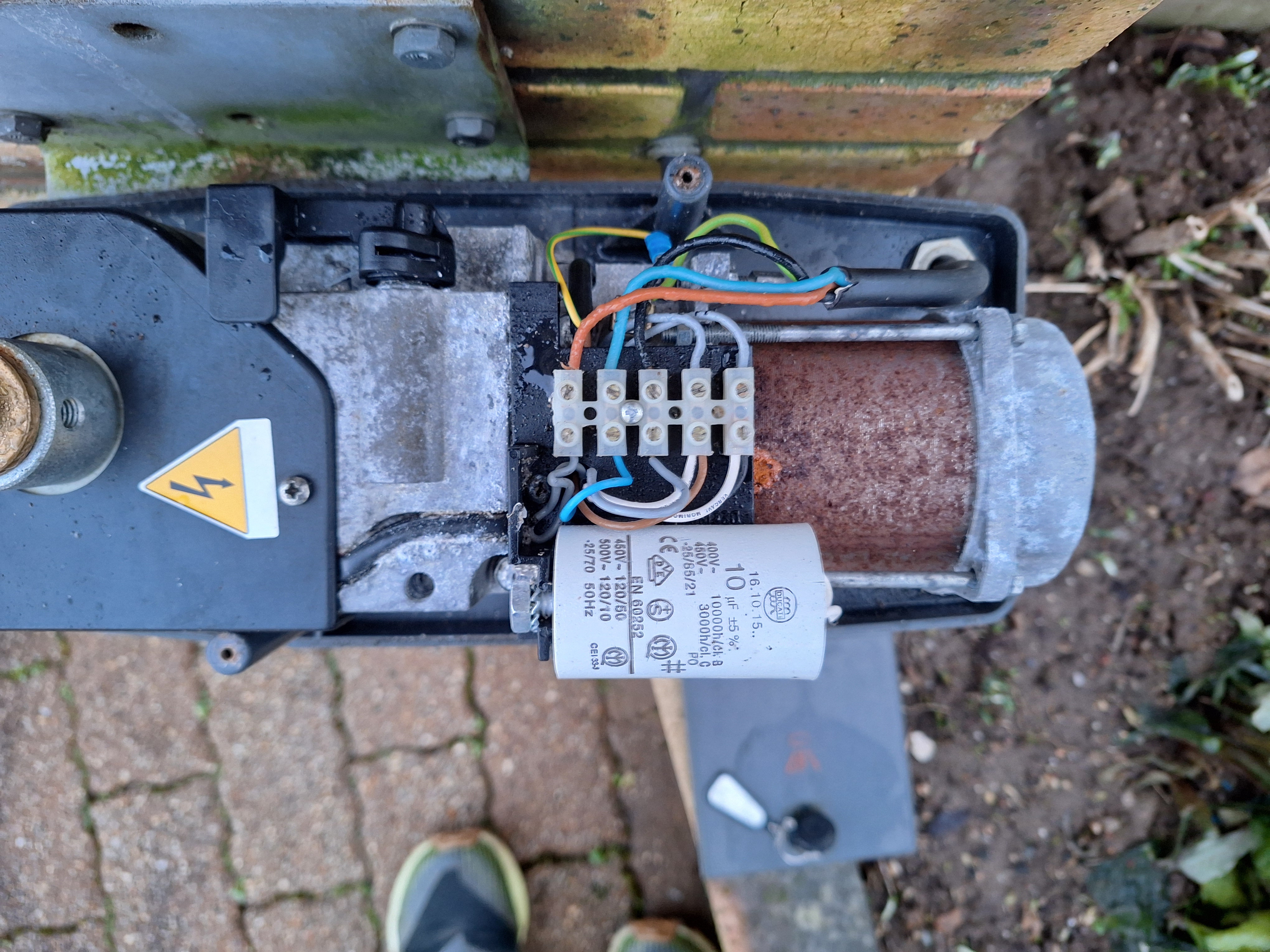

    ok Gienas, je n'ai rien dit, car je ne suis pas suffisamment calé.
    Toutefois j'ai eu il n'y a pas longtemps, un pb de moteurs de portail BFT 230v ( à peu près similaires à ceux de Pebrok). L'inter différentiel sautait quand il pleuvait, en debranchant le fil de terre, il ne sautait plus. Je me suis aperçu que les capots n'étaient plus très étanches et qu'il y avait de l'eau sur les moteurs (photo). Mais ce n'est peut etre pas la bonne méthode pour tester. Je suis pas un spécialiste.
    Nom : 20250126_173754.jpg
Affichages : 59
Taille : 3,54 Mo
    Re : Portail Came F1000/1100 fait sauter les disjoncteur
    Citation Envoyé par Bruns27 Voir le message
    ... L'inter différentiel sautait quand il pleuvait, en debranchant le fil de terre, il ne sautait plus ...
    C’est parce que tu étais encore dans le cas particulier que j’évoquais: la fuite était confinée au coffret moteur, et son fil de terre débranché ne fuyait pas vers la Terre, la vraie.
    Tu aurais pu t’électrocuter en touchant ce moteur.
    Généralement, les fuites sont plus insidieuses.

    oui tu as raison Gienas mais j'avais inscrit en rouge dans le post 29 de ne rien toucher suite au retrait de la terre
