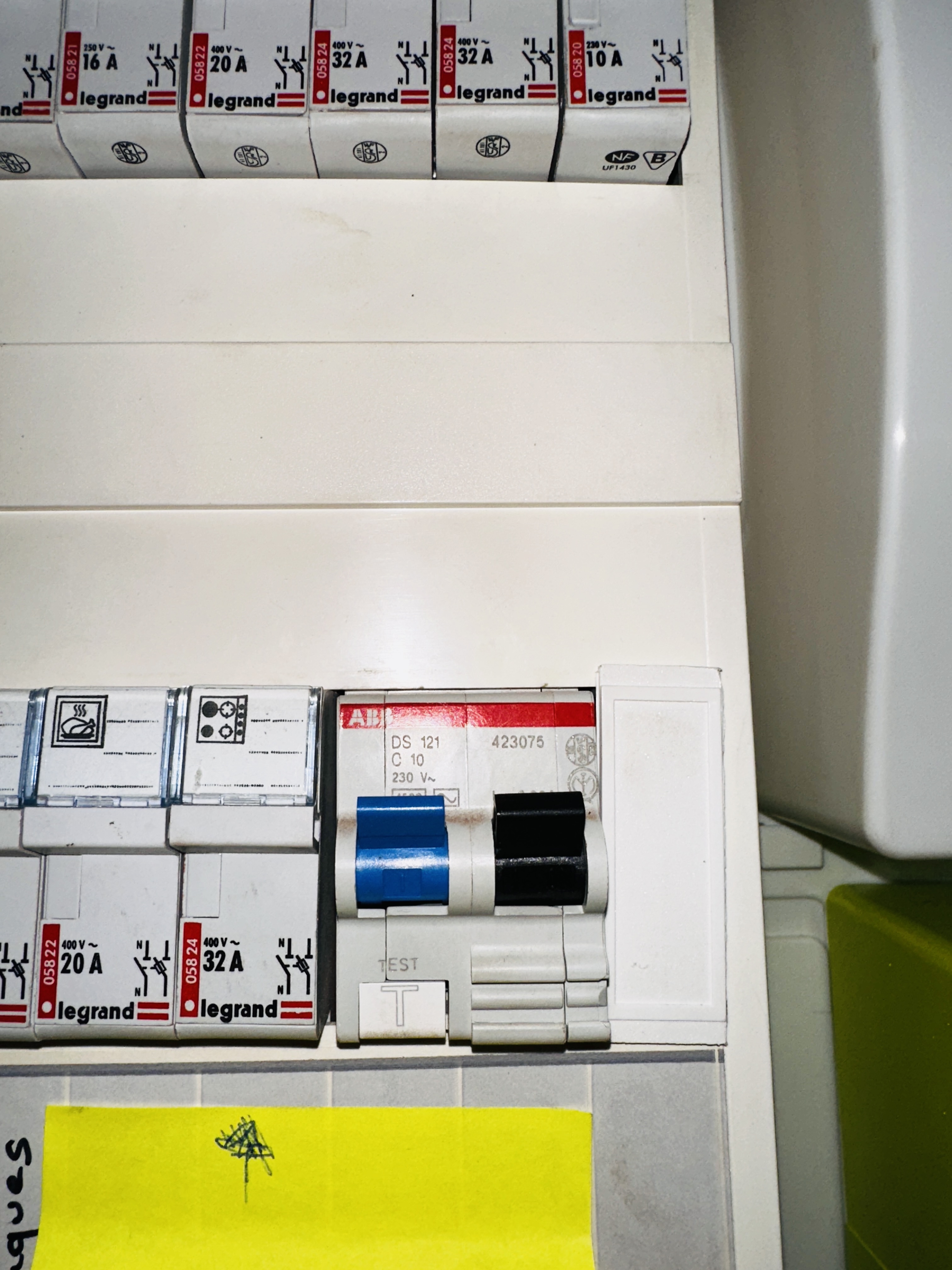

    Pebrok
    Re : Portail Came F1000/1100 fait sauter les disjoncteur
    Je parle de l'interrupteur différentiel sur mon tableau électrique qui fournit l'électricité au portail.
    Il y a le fusible, et juste à côté l'interrupteur différentiel qui saute (mais n'avais jamais sauté jusqu'à maintenant)
    Citation Envoyé par Pebrok Voir le message
    Je parle de l'interrupteur différentiel sur mon tableau électrique qui fournit l'électricité au portail ...
    Là c'est parfaitement clair: c'est une fuite à la terre et rien d'autre. Ce peut être dû à une infiltration d'eau à des conducteurs, ou à une usure d'isolant qui établit un contact entre le cuivre de fils reliés au secteur et des capots métalliques.
    Les câbles enterrés sont de bons candidats.
    Si un éclairage extérieur qui s'allume lors des manœuvres il est aussi un bon candidat car sujet à des infiltrations.

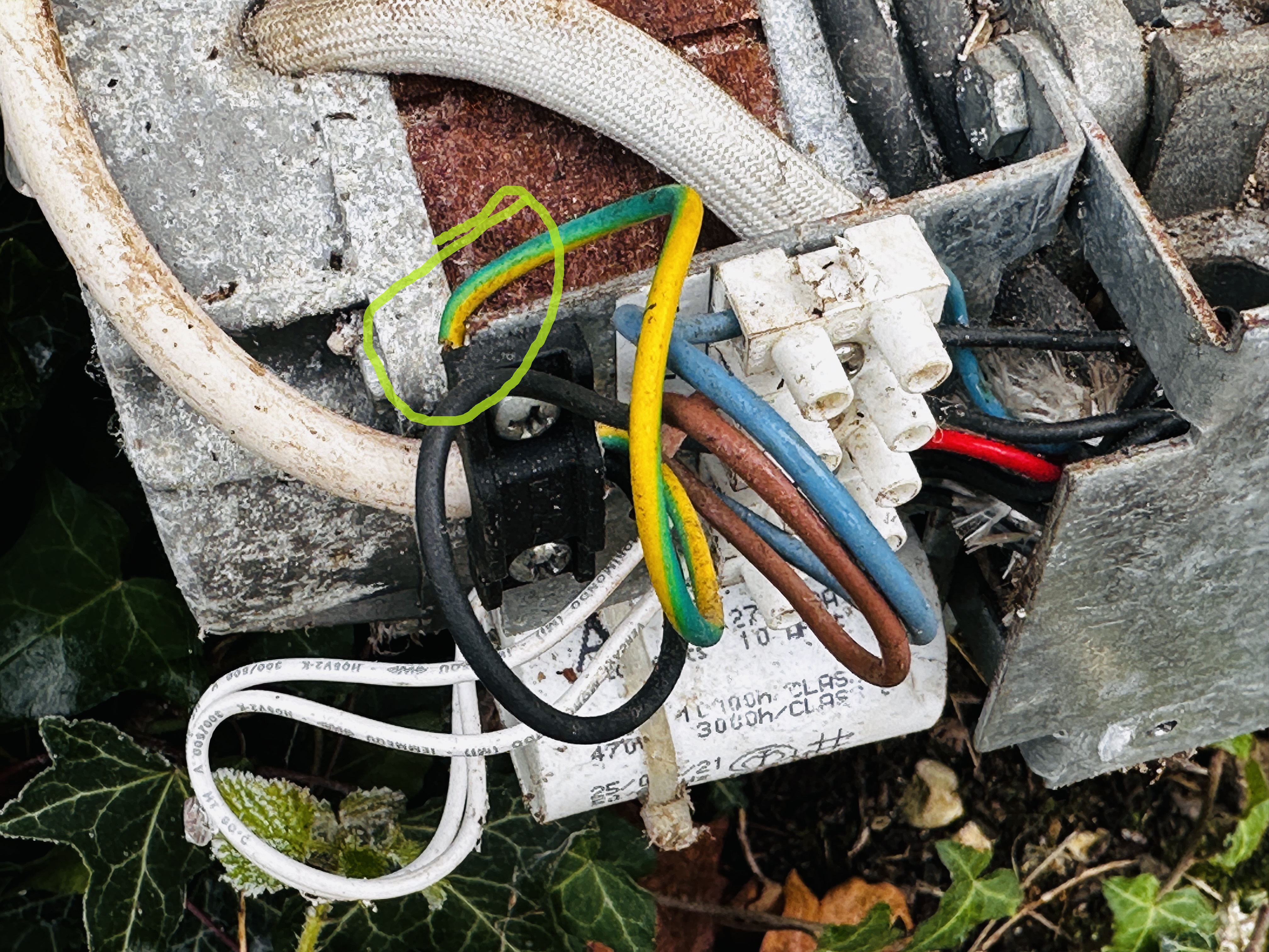

    Pebrok
    Merci pour ta réponse.
    Quelles seraient les étapes de vérification?
    C'est bizarre que ça marche quand même.
    Je viens de le faire 3 fois, ça a fonctionné.
    Je l'ai refais une fois, ça a sauté.

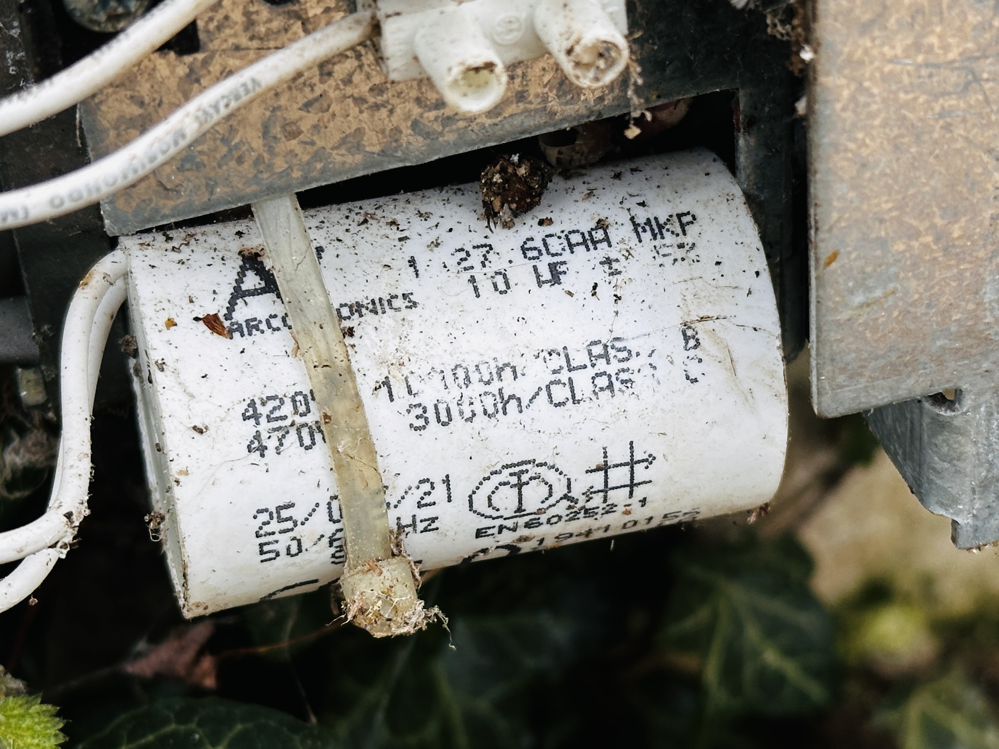

    Je suppose que tu fais tes essais en rebranchant les condensateurs.
    As-tu essayé de débrancher du bord de la carte les éclairages ? (en E et E3 je crois) ?

    f6exb
    Les deux condensateurs des moteurs se montent au-dessus de la carte, dans les colliers, à droite du transfo. Ils sont branchés sur la carte par les 4 fils rouges et noirs qui pendouillent sur ta photo.

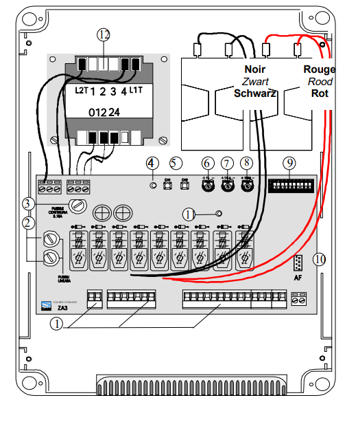

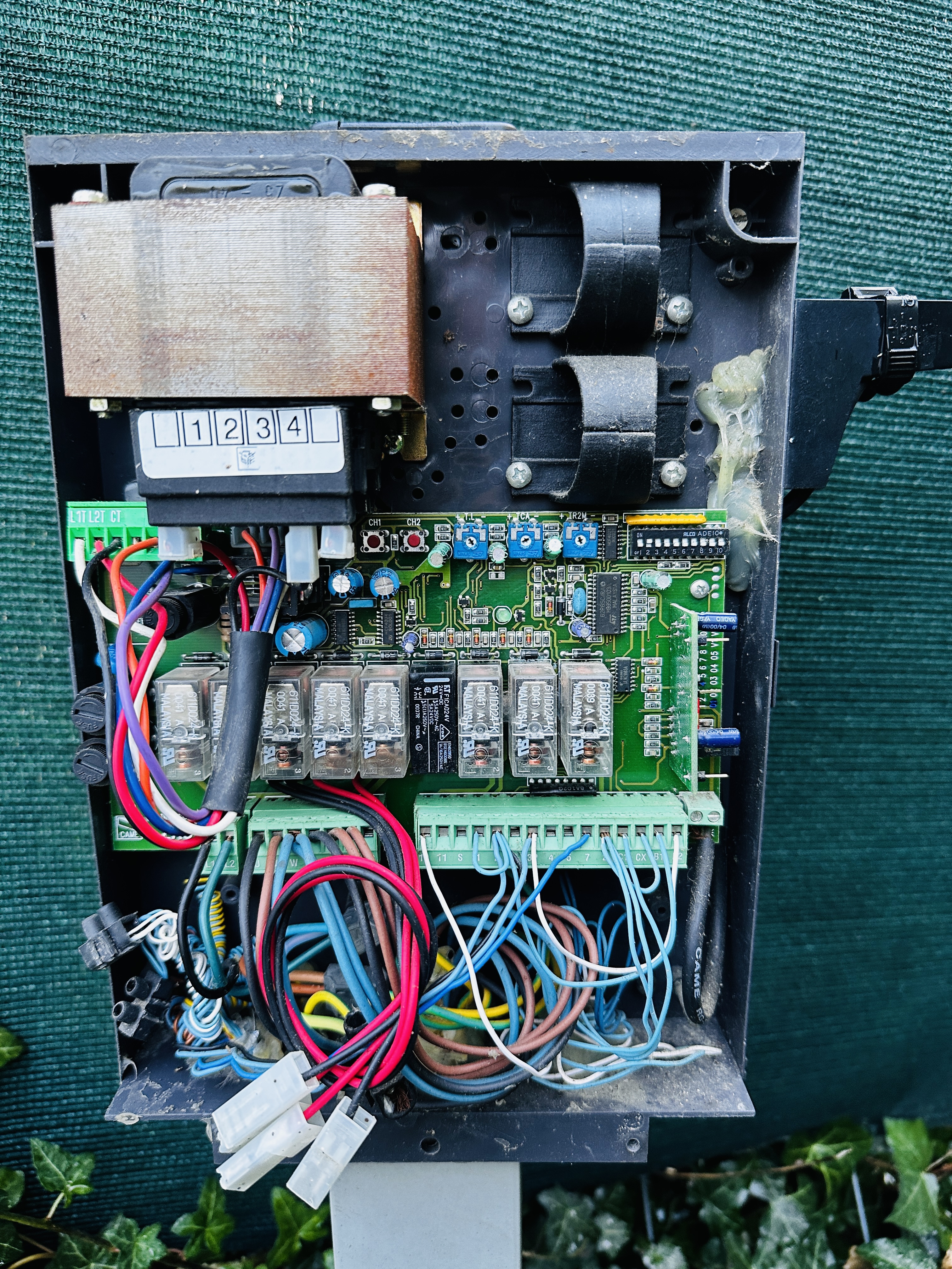

    Pebrok
    je vais regarder ça ce weekend.
    Par contre, contrairement au dessin que j'ai communiqué, on voit que sur la photo de mon panneau, il n'y a rien à droite du transfo.
    Peux-tu me dire où se trouvent les condensateurs sur ma photo, et non sur le plan que j'ai communiqué?
    Une fois que je sais où ils sont, je les débrancherai et les rebrancherai, c'est ça?
    Merci !
    Re
    les condensateurs sont manquants ils ont été retirés de leur logement en haut a droite de la photo
    et les fils qui étaient branchés sur les 2 condos
    sont les fils rouges et noirs qui pendouillent
    dont on vois les isolants blancs en bas a gauche de la photo
    reste a savoir qui les a retirés et pourquoi ??
    ils on été peut être volés????
    Pebrok
    Ca a toujours été comme ça et le portail à toujours fonctionné (il fonctionne encore une fois sur 3, donc ça n'a pas l'air d'être un problème).

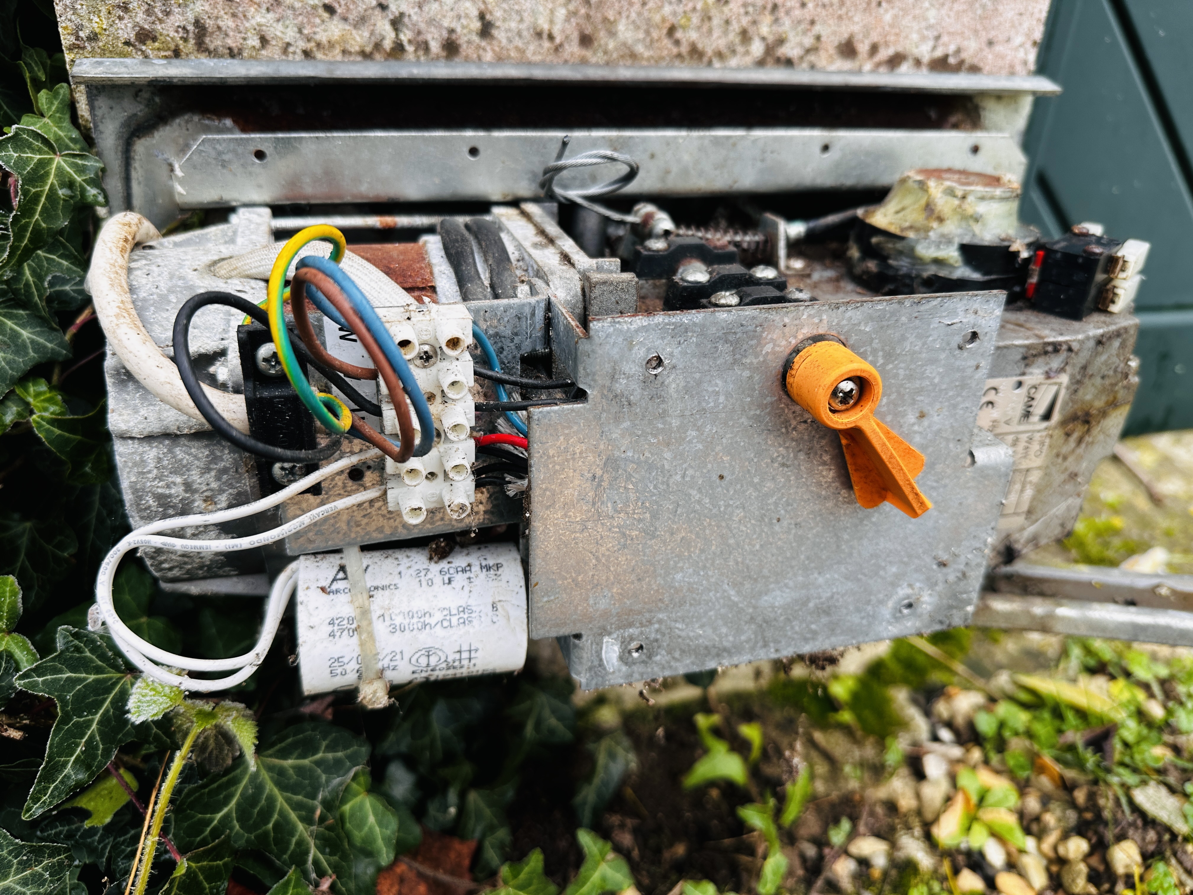

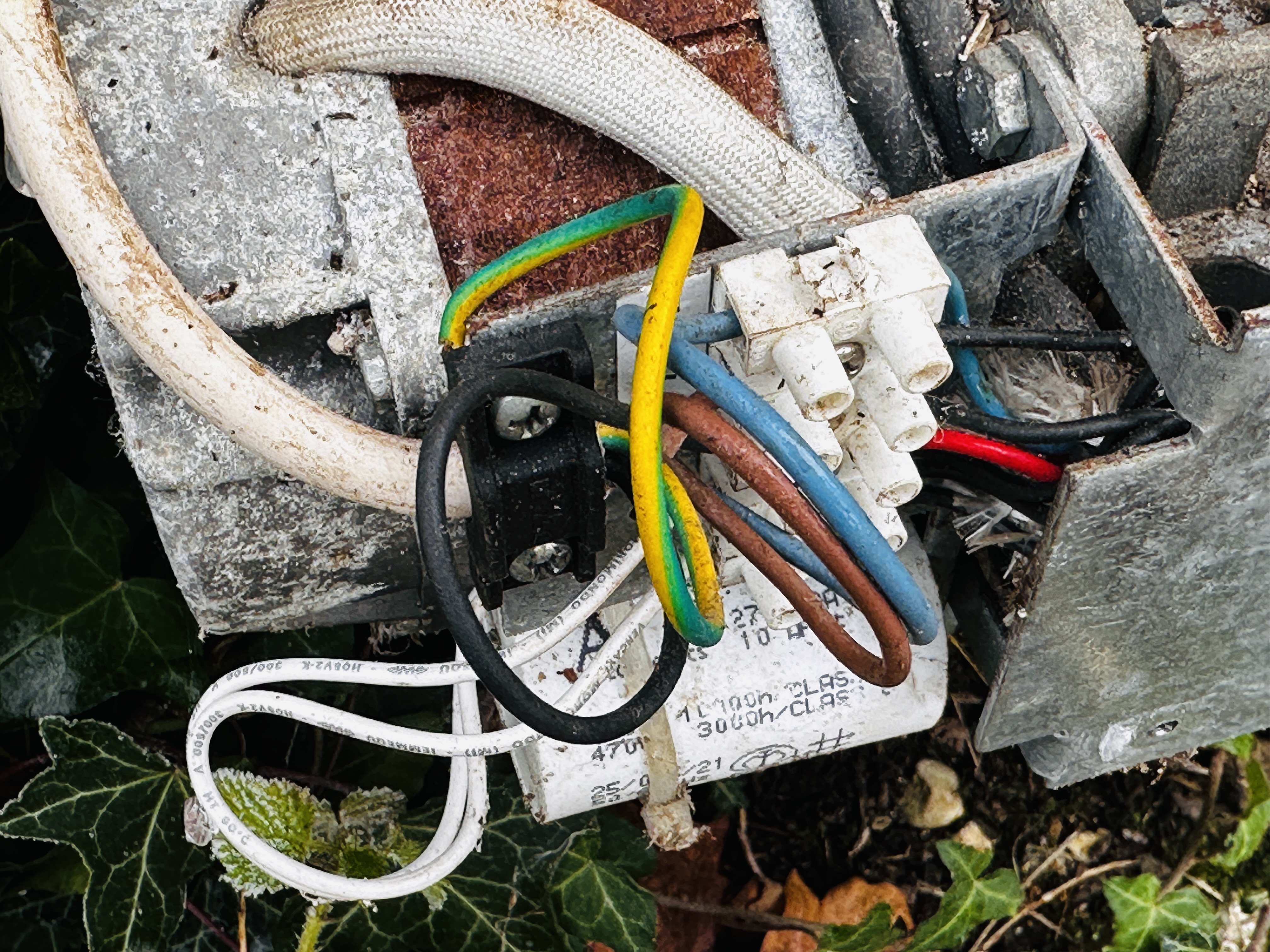

    Voici la photo d'un des moteurs.
    J'ai nettoyé le clignotant du portail, j'ai nettoyé l'arrière de la carte électronique : ça saute toujours 3 fois sur 4.
    Ca saute à 90% quand j'appuie sur le bouton de la télécommande, mais tout à l'heure, ça a sauté quand le portail s'st fermé.
    D'après tes photos, les condensateurs n'ont pas été placés près de la carte, mais sous les moteurs (cylindre blanc).
    As-tu essayé de débrancher les éclairages du bornier de la carte ? (E et E3 de mémoire avec le W en commun).
    Bonsoir à tous,
    Les condensateurs, 3 possibilités :
    - Raccordés (soudés) directement sur la carte. Voir post #3.
    - raccordés sur le bornier de la carte (bornes U, V, W, X, Y)
    - au plus près des moteurs (Async 230V)
    Eclairage des feux : entre E et W ou/et entre E1 et W. (230V)
    Voir schéma ci-dessous.
    http://www.microfer.fr/geryko/telech...s/ZA3_CAME.jpg
    Comme il s'agit d'une fuite de courant à la terre, (Humidité je pense ) le problème se situe sous le bornier de la carte ZA3.
    - Un des moteurs, voire les 2 moteurs ?
    - l'éclairage extérieur ? ou les 3 mon Capitaine
    ...Comme il s'agit d'une fuite de courant à la terre, (Humidité je pense ) le problème se situe sous le bornier de la carte ZA3.
    - l'éclairage extérieur ? ou les 3 mon Capitaine ...
    Hum. Quand je vois les photos du #24 je ne suis pas surpris d’une fuite à la terre. Je vois des corrosion sur les moteurs, des pièces mécaniques qui dénotent un manque d’étanchéité du "logement" de ces éléments, il serait intéressant de voir comment c’est protégé, et je ne serais qu’à moitié surpris que la corrosion visible touche aussi les tripes du ou des moteurs, et que l’un d’eux soit à la limite de l’amorçage puisque cela ne disjoncte pas à chaque fois.
    Pour savoir ce qu’il en est au juste je suggère de débrancher la carte, côté moteur (en repérant bien les fils pour savoir les remettre à l’identique) et tester les isolement sous haute tension (500V) avec l’appareil adéquat en séparant les deux moteurs pour les tester indépendamment et en les court-circuitant. Comme c’est une opération délicate, il vaudrait mieux faire faire par un spécialiste équipé et outillé pour et connaisseur.
    Je suggère aussi de faire ceci avant tout autre intervention, histoire de trouver le responsable pour intervenir sur lui seul. Suivant le constat et l’intervention corrective, cela permettra (peut-être) de faire la même intervention sur l’autre moteur s’il est sain, car il devrait probablement, à plus ou moins brève échéance présenter le même défaut.
    Pebrok
    J'ai testé en débranchant les fils X, Y, et E: et il m'a semblé que le courant ne sautait plus quand je laissais le E débranché (c'est la lampe clignotante, c'est ça?).
    J'ai essayé plusieurs fois sans soucis, donc j'ai refermé en laissant le E débranché... et ça a recommencé à sauter... mais moins souvent
    Il pleut et fait 0 dehors, donc je vais le laisser comme ça pour le moment.
    J'ai juste l'impression que ça saute moins souvent.
    J'ai l'impression que ça saute plus quand je rappuie sur le bouton de la télécommande dans les 10 secondes après que le portail soit ouvert ou fermé.
    Si j'attends 15-20 secondes, j'ai l'impression que ça saute moins... même si ça saute encore.
    De plus, je me rends compte que mon différentiel "bourdonne". J'ai coupé le coupé et regardé s'il était dévissé : ce n'est pas le cas.
    Ca pourrait juste être le différentiel? Nom : IMG_2587.jpg

    vous pouvez également déconnecter le fil de terre (entouré en vert sur la photo) sur le Moteur1 puis le mot. 2 et voir ainsi le moteur responsable (s'il s'agit des moteurs) de la fuite de courant.
    Ceci vous permettra de voir si 1 moteur est en défaut d'isolement.
    ATTENTION: une fois la terre débranchée, ne rien toucher des éléments du portail. N'effectuez les manoeuvres qu'avec la télécommande.
    Nom : IMG_2581.jpg
Affichages : 96
Taille : 2,97 Mo
    Citation Envoyé par Bruns27 Voir le message
    ... vous pouvez également déconnecter le fil de terre (entouré en vert sur la photo) sur le Moteur1 puis le mot. 2 et voir ainsi le moteur responsable (s'il s'agit des moteurs) de la fuite de courant ...
    Surtout pas!
    Ta ”manipulation”ne fonctionnerait que si la fuite venait des fils moteurs vers leur fil de terre.
    La Terre, la vraie, celle qui est le sol est probablement l’objet de la fuite et ne peut pas être débranchée.
    C’est l’ensemble court-circuité (les trois fils actifs du moteur reliés) qu’il faut tester en isolement par rapport au fil de terre de l’installation.
