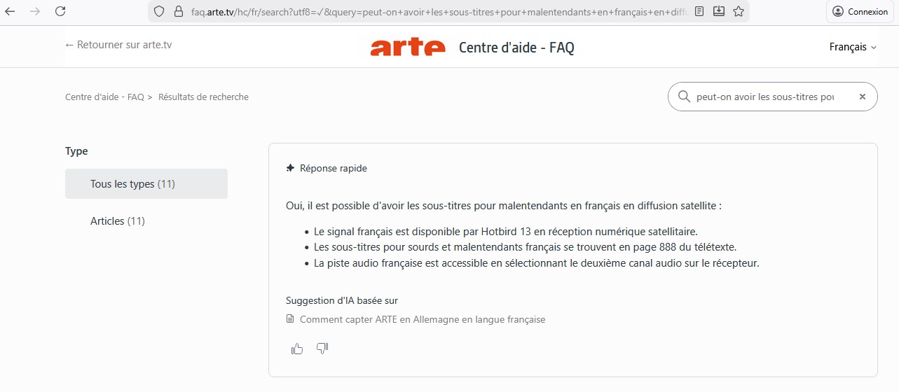

    Je suis au Portugal et reçois la TNT française via une parabole et un décodeur TNTSAT Thomson THS804: ma télé est une LG modele 49UM7100PLB de 2019.
    Je ne trouve pas le moyen d'obtenir sur Arte les sous-titres pour malentendants.
    Quelqu'un pourrait'il m'aider pour obtenir ces sous-titres par le décodeur ou même en installant l'appli. Arte.tv sur ma télé ?

    Je n'en sais rien, mais j'ai essayé de mettre Chatgpt à contribution et il n'a pas été choqué que j'essaye d'avoir les sous-titres par le satellite. Quand je demande les sous-titres sur ma télécommande quand je suis sur Arte, il est positionné sur Allemand. Quand je le positionne sur Français, et que je reviens voir, il est à nouveau positionné sur Allemand. Mais je n'ai aucun sous-titres en Allemand (ce qui serait un moindre mal car je parle un peu allemand et cela me perfectionnerait dans cette langue ! )

    réponse de l'AI sur arte-tv :
    Re : Installer les sous-titres malentendants sur Arte reçu via une parabole
    en précisant satellite Astra:
