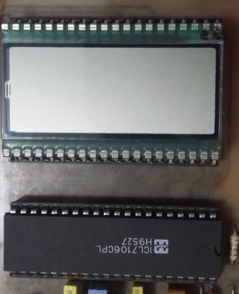

    J'ai déjà réparé un LCD cassé d'un vieux multimètre en kit, lorsque j'était étudiant, avec de la super glue sur le morceau de verre et ensuite une mixture de mine de crayon en poudre + eau + colle à bois, que je viens de retrouver
    Oui très artisanal, mais là avec la dalle c'est un tout autre monde. Je regrette qu'il n'y ait pas comme sur les appareils où nous avions un petit bout de caoutchouc avec cette sorte de graphite qui faisait lien entre la carte électronique et l'écran pour les calculatrice/montres.

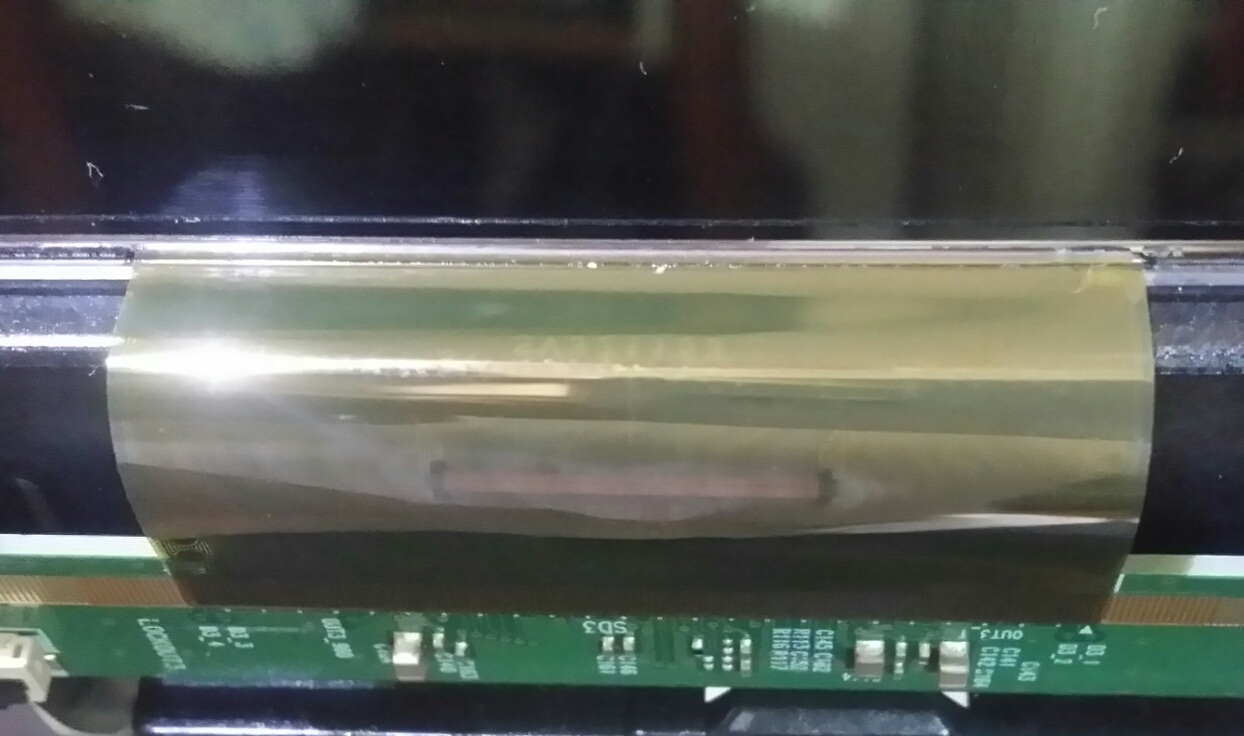

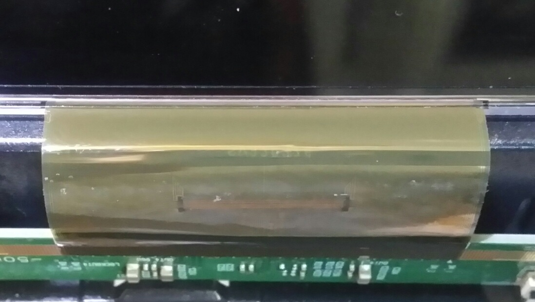

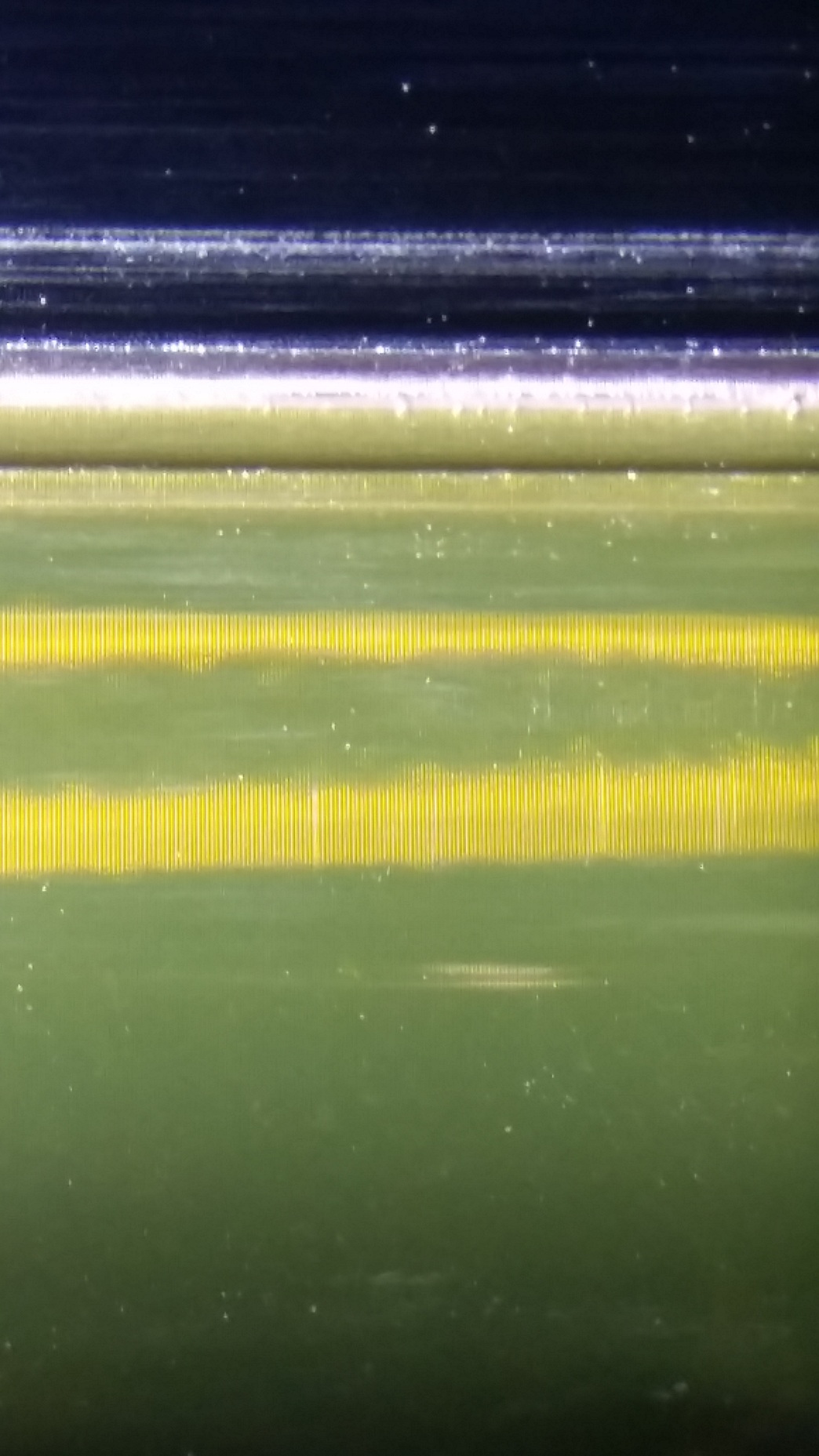

    Je vais de nouveau démonter la TV demain car la dernière fois pour vérifier j'ai photographié les connectiques driver vers LCD et on voit quelque chose d'étrange, ce n'est pas déchiré ni décollé mais ça me questionne, donc pour ne pas faire durer le suspens voilà les photos:
    Là c'est d'une nappe sur laquelle je ne voit rien d'anormal
    Ici par contre même si pas déchiré ni décollé sur la partie droite de la nappe il y a comme une partie des fils dans la nappe plastique qui ont une couleur beaucoup plus clair donc je ne sais quoi penser.
    Sur le dessus c'est une poussière pas une plastique qui se délite.
    Après réfection sur la vidéo il est vrai que lorsque j'ai retiré le cadre en fer il y avait sur la partie basse du cadre des traces de corrosion type cuivre (bleu / vert).
    Quand on voit la photo avec zoom les conducteur sur la dalle, à droite de mon supposé défaut, on voit aussi qu'ils sont oxydés mais ça ne veut pas dire qu'il y a court circuit.
    Mon prochain démontage je vais essayer de les nettoyer on ne sait jamais.

    papilou06
    Animateur Dépannage
    Re : Télé LG 47 pouces 47LN575S-ZE avec un trait vertical
    Bsr
    Dans ces petites nappes des circuits intégrés ” buffer ” sont encapsulés, on appelle l’ensemble COF.
    Ces circuits sont refroidis justement par le cadre métallique.
    Il suffit d’une mauvaise conduction pour que le circuit chauffe et crame, on voit alors un point d’échauffement.
    Regardez à la loupe si c'est le cas.

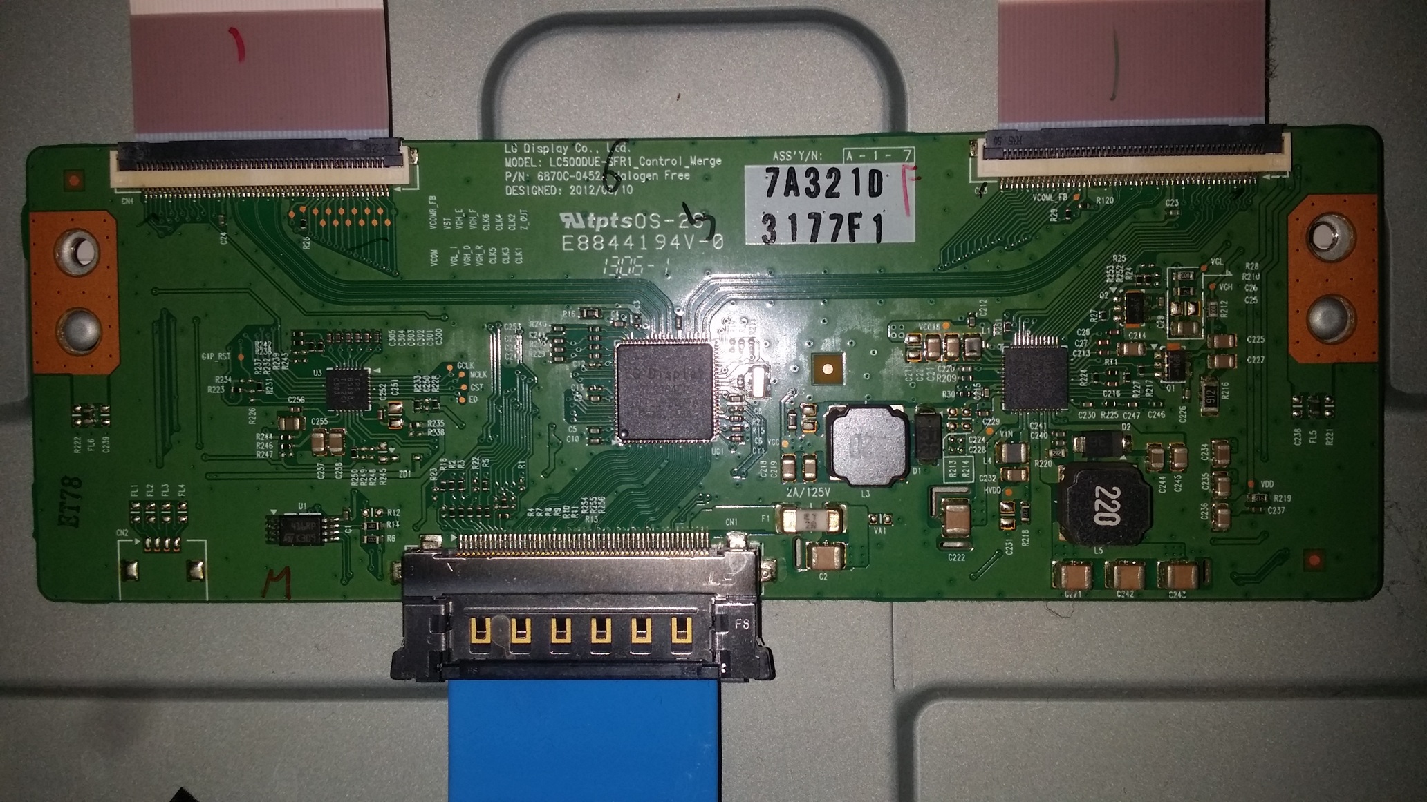

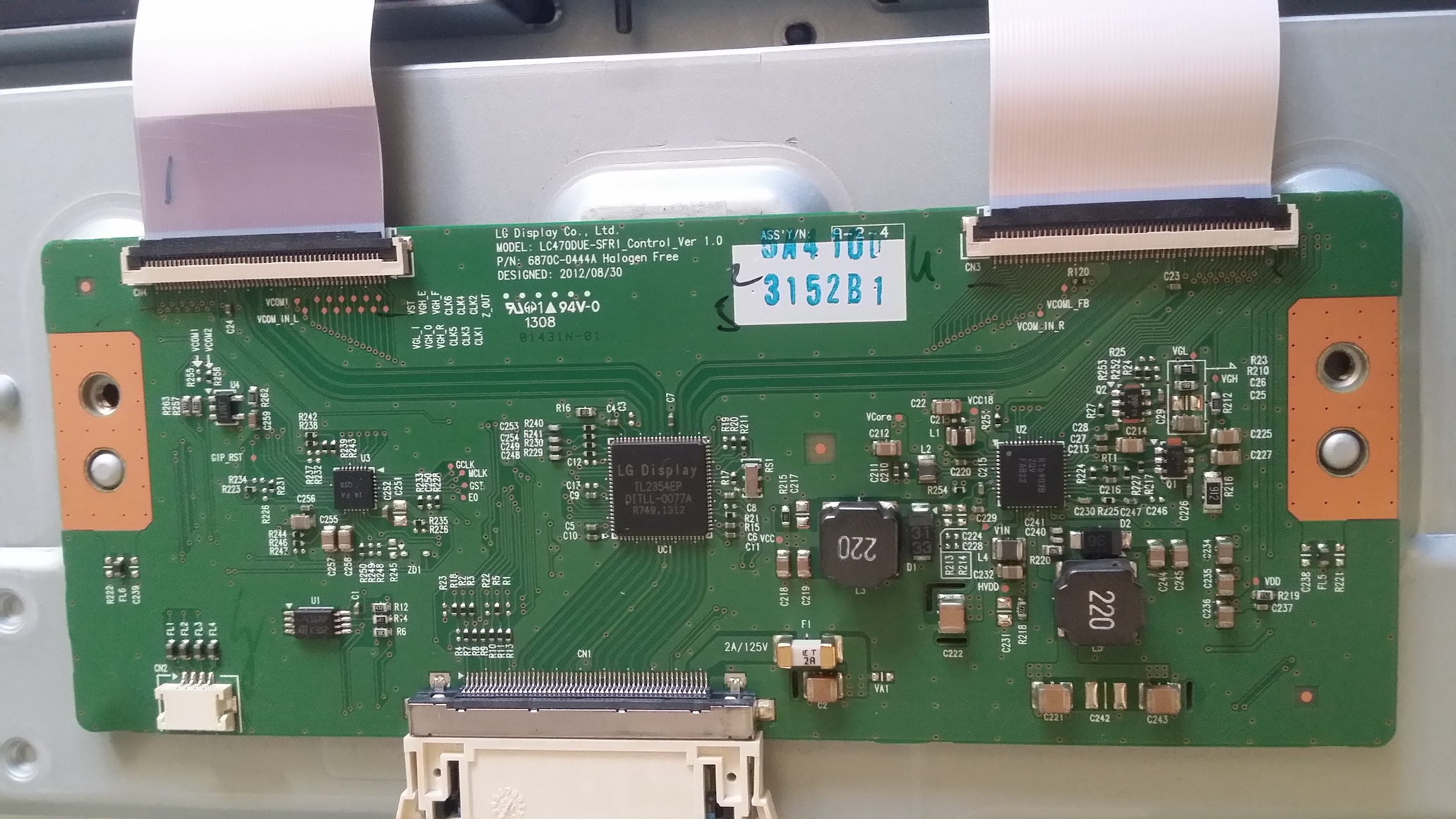

    Je n'ai pas encore re démonté la TV mais j'en ai récupéré une presque identique à ceci de différent que c'est une 42 pouces. Rétro éclairage LED HS et réparé illico en faisant un bandeau "Frankenstein".
    Ma question, car avec le lien youtube très intéressant et les autres vidéos du personnage, je me suis questionné sur les composants des deux cartes driver et aussi de la T-CON.
    Est-il possible d'intervertir les TCON de la 47 pouces avec celle de la 42 ?
    Etonnamment la TCON de la 42 pouces à comme référence LC500DUE et la 47 LC470DUE
    Gérald
    papilou06
    Animateur Dépannage
    Bsr
    En principe non chaque dalle a un nombre de pixels déterminés et chaque Tcon est attitrée à sa dalle.
    Si la connectique est compatible vous pouvez essayer mais ça ne vous enlèvera pas les traits sur la dalle.
