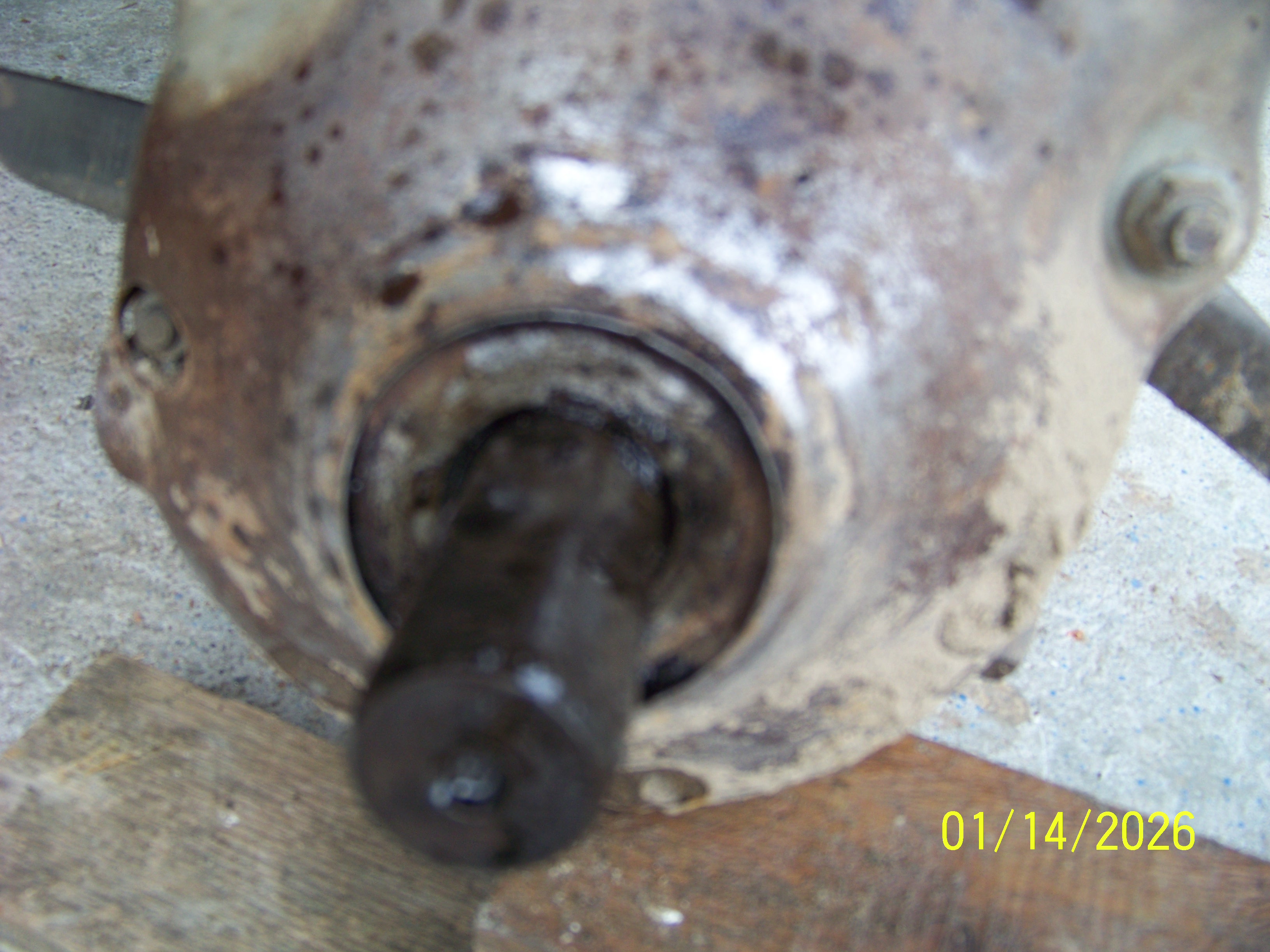

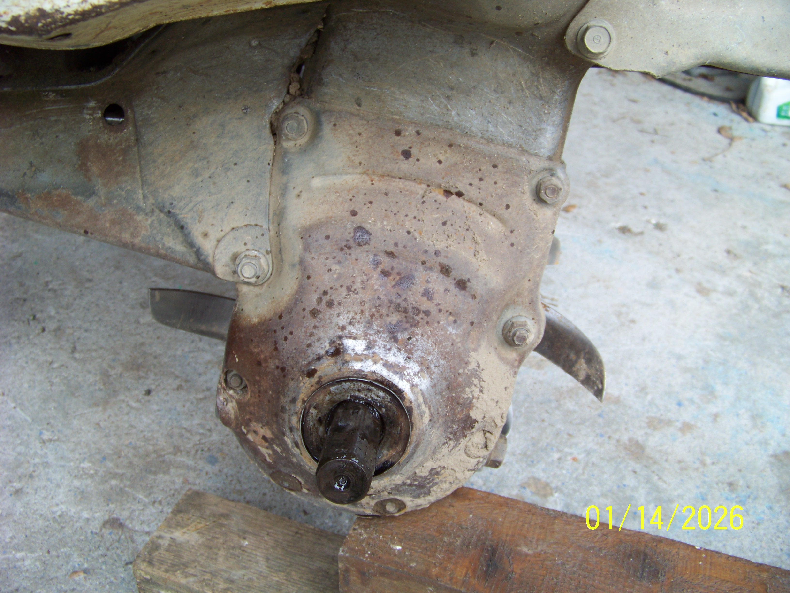

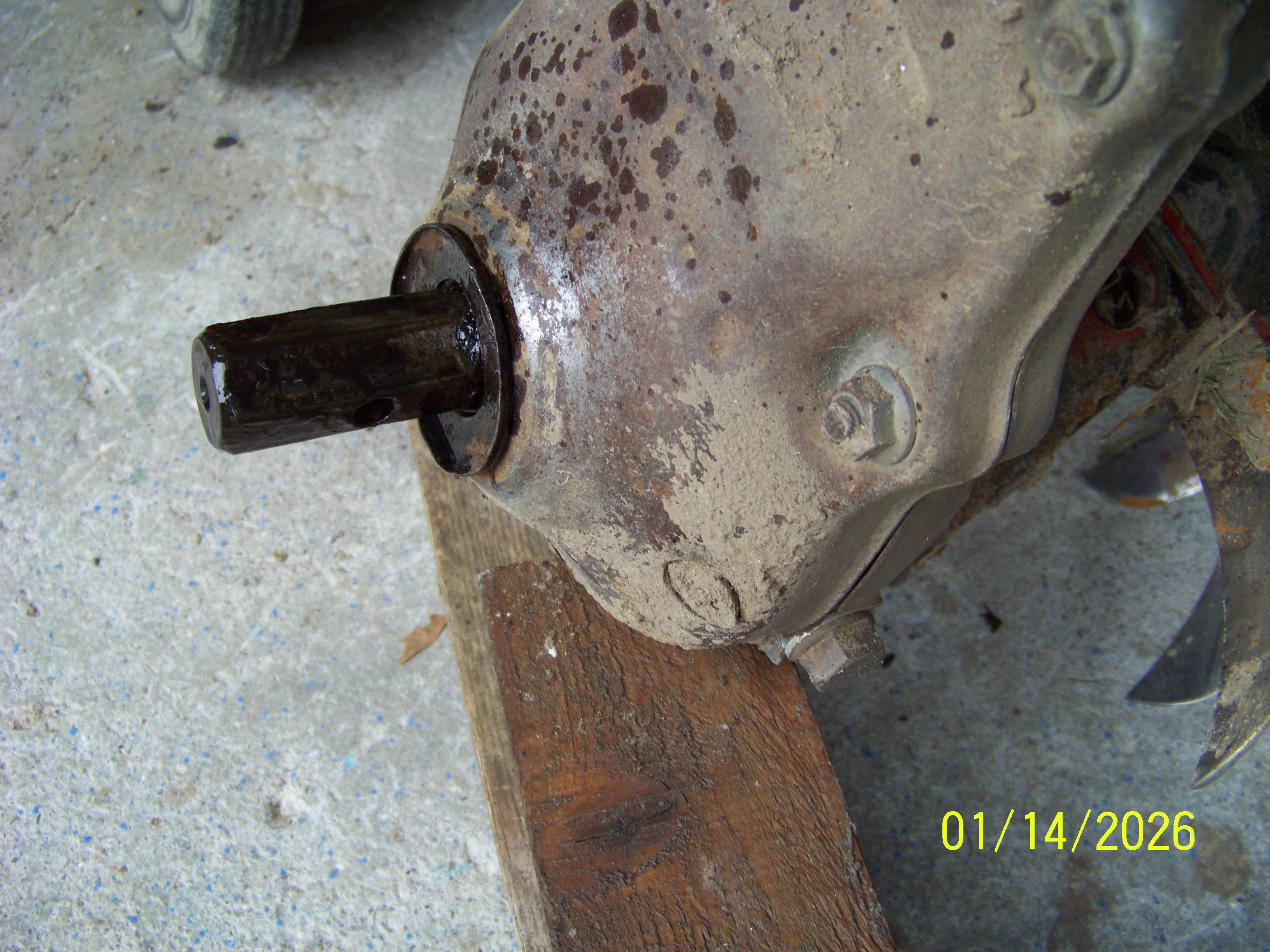

    j 'ai un motoculteur honda F300, j'ai une fuite d'huile au niveau de l'axe ou sont fixées les fraises, je voudrais les changer mais je ne sais pas s'il il faut tout démonter ou simplement forcer au niveau de la bague qui cache le joint
    j'ai essayé de passer un tournevis plat entre cette bague et le carter, elle s'écarte mais on dirait qu'elle est par endroit, donc j'ai pas insisté
    je suppose que parmi vous certains ont travaillé en motoculture, je pense que jean Yves 56 pourrait me renseigner

    Et il perd beaucoup d'huile par la ?? , c'est le carter de la chaine
    je pense qu'il faut demonter les flasques en tole du carter pour avoir acces à ces joints

    non pas trop de perte ,c'est du goutte a goutte, mais quand il est remisé c'est génant je dois mettre une gamelle en dessous, j'ai vu sur google que ces joints sont fixes sur une rondelle en métal , c'est pour cette raison que j'avais en partie forcé sur la bague qui est autour de l'axe ,mais sans insisté

    les 2 joints spi sont montés dans les flasques lateraux apparemment .

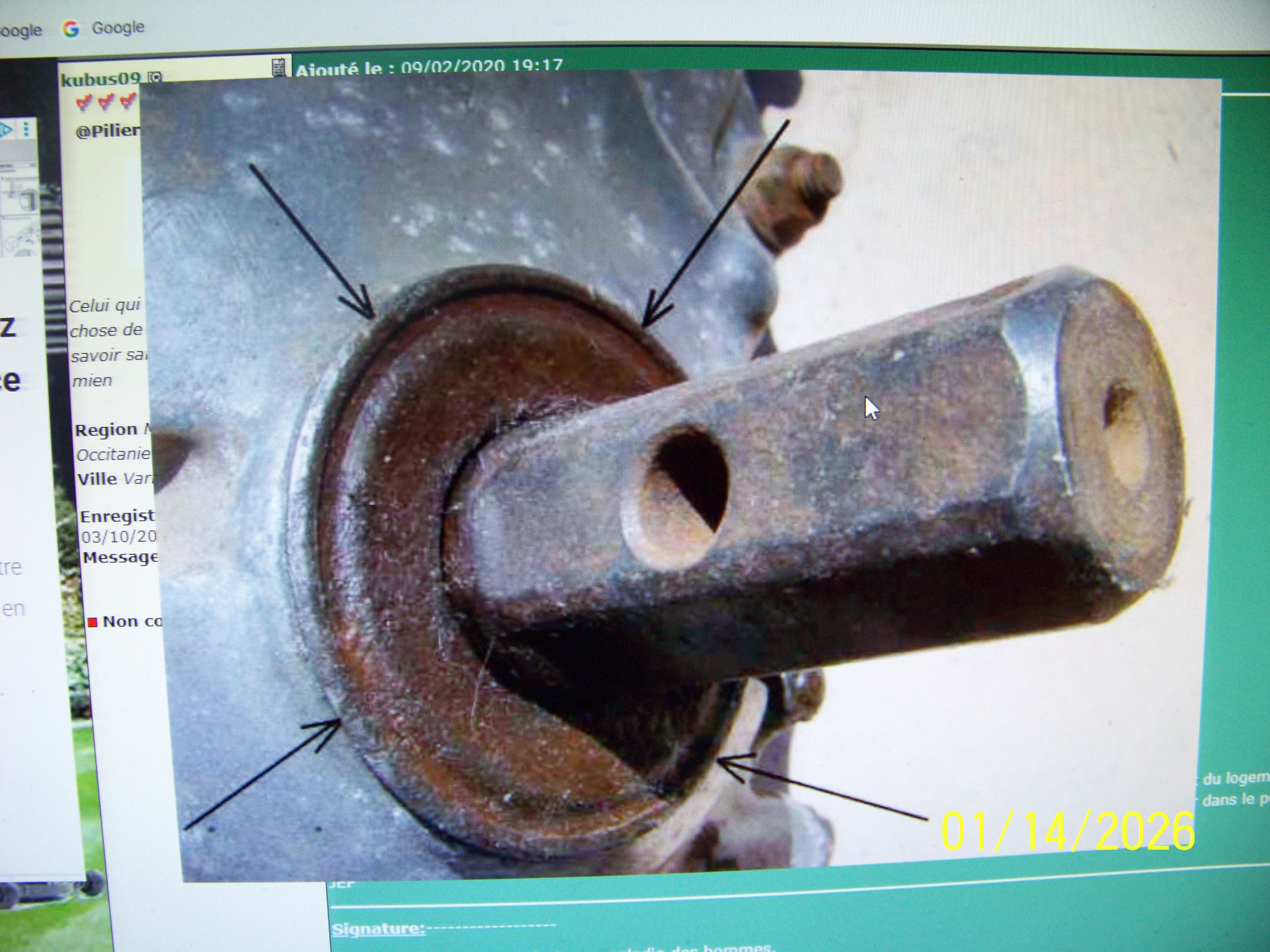

    merci pour l'info, j'ai vi sur ce site il faut faire sortir la bague avec un gros tournevis

    generalement on fait comme cela , mais attention de ne pas abimer l' alesage
    au vu des photos , j'ai l'impression qu'il est monte par l'interieur des flasques
    j aurais commencé par demonter un flasque

    Nom : 100_4853.JPG
Affichages : 222
Taille : 1,92 Mo
    voila le que j'ai vu sur le site motoculture-jardin

    sur ce site il y a aussi la page 69 qui m interpelle ! ...
    tu as essayé de demonter et ce n est pas venu , aussi j'aurais commencé par demonter un flasque

    je vais téléphoner a la boite qui vend ces joints et leur poser la question, de toute façon même si je veux démonter la partie basse du carter ça ne passera pas avec cette bague, donc je crois que c'est la seule solution comme la photo ci-dessus
    le joint est vendu avec cette bague , et selon un internaute sur motoculture-jardin ,c'est une pièce d'usure donc démontable facilement

    voila à quoi ressemble ce joint ,https://www.motoculture-distri-piece...ItmID=30958170
    apparemment il doit se demonter par l'exterieur en agissant autour en plusieurs points

    j ai la confirmation, c 'est bien par l'extérieur qu'il faut enlever le joint avec un tournevis en faisant des préssions en tournant.
