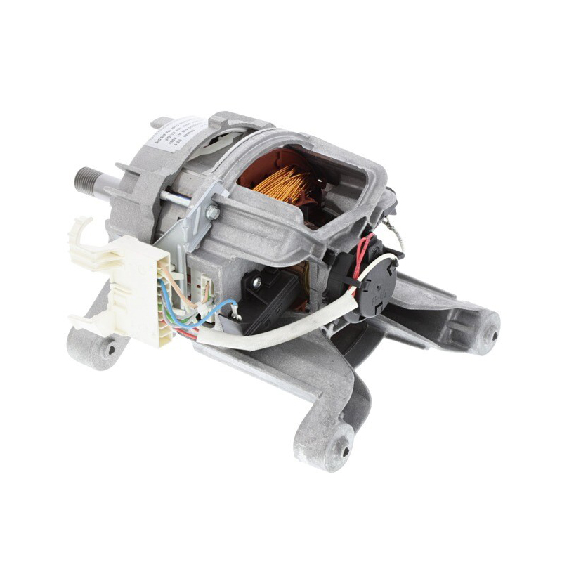

    J'envisage de remplacer le moteur de mon lave Linge FAURE LTV803 REF : 913201761 par un autre moteur d'occasion.
    le moteur qui était installé est un Moteur à charbons : FHP Motors U 112 G 30 084148 6R 084320 698 S2 1600
    220-240 v 50 Hz AC-Electronic. Ce moteur ne se fait plus ; quelqu'un pourrait il me dire quel sont les modèles équivalents ?

    Bonjour à tous, il semblerait que ce soit ce moteur ref: 124835004 , ref constructeur, n'apparait plus chez electrolux ( 2003!!!)
    Dernière modification par Lepchris39 ; 04/01/2026 à 09h22.
    Re : remplacement moteur lave linge
    Bonjour et meilleurs voeux
    ce moteur semble disponible ici (a vérifier avant de commander le statut du distributeur)
    https://pieces-detachees.whirlpool.f...IhspnSp0eO4eO4
    Lepchris39
    Au vu de la longueur de l'axe coté poulie, ce n'est pas le même moteur

    Bonjour et bonne année à vous tous. j'ai démonté le rotor et bien enlevé les traces sur le collecteur. j'ai refait(charbons enlevés)des mesures sur le connecteur :
    entre 1 et 6 un bobinage environ 2,5 ohms; les balais sont connectés sur 2 et 3 ; entre 7 et 8 la tachymétrique par contre rien ne conduit ni sur 4 ni sur 5.
    si j'alimente le moteur sur 1 2 3 6 le moteur tourne très bien j'ai l'impression a grande vitesse.
    j'ai l'impression que le deuxième bobinage est coupé ! je vais quand même redémonter et tester les deux fils qui relient les 4 et 5 du connecteur au plus près du bobinage sans gros espoir. Bizarre quand même le moteur ne sent pas et me parait en bon état. Y aurait il une équivalence chez Nidec ??!! Il y en a pas mal d'occasion sur internet. Je peux vous envoyer des photos si vous le souhaitez et les cotes mécaniques entre les 4 trous de fixation. Encore merci pour votre aide. Cordialement Ecureuil09
    Re
    si entre 1236 donc en série le moteur tourne bien (c'est normal en grande vitesse )
    il suffit dans le même temps(simultanément) de contrôler la tachy
    via un voltmètre en tension alternative
    cela devrait faire apparaitre une tension alternative montante en fonction de la vitesse
    cela aux environs de 50v (c'est approximatif )
    si cela est le cas
    ps: attendez un instant je veux voir s'il n'y a pas un thermique en série sur 4et 5
    je crois que c'est le cas
    Dernière modification par richard 31 ; 12/01/2026 à 12h07.
    il y a bien un thermique de protection entre 4 et 5
    de fait la messe serait dite a savoir moteur hs

    Bonjour, oui il ressemble au notre malheureusement je ne parle pas allemand et je voudrais avoir plus de précisions concernant le connecteur (nombre de contacts) et sur le dispositif de fixation (distance entre les 4 trous de fixation). Merci pour votre aide.
